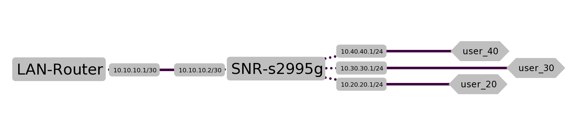

Добрый день.
Условная схема подключения:
LAN-Router -> SNR-s2995g -> user
Есть условный LAN роутер(По факту NGFW железка)
Есть SNR-s2995 на котором подняты пользовательские сети
Между LAN-router и SNR линковая сеть
Общая схема примерно такая:

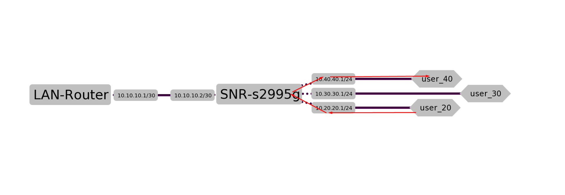

Соответственно трафик между user_20 и user_30/40 ходит вот так

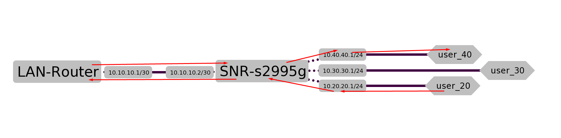

Но задача состоит в том, чтобы пользователь условного VLAN20 терминирующегося на SNR-s2995g не видел напрямую пользователей из VLAN30 и VLAN40 также терминирующихся на SNR-s2995g. Он должен сходить на LAN-Router, который вернет обратно маршрут
Нужно это, чтобы весь трафик пользователей проходил через NGFW для его фильтрации.
Да, можно было бы всех сразу терминировать на NGFW, но пока задача стоит примерно вот так.
Пока как-то нет особо идей, как это сделать нормально. Может кто сможет подсказать? Или может есть какой-то функционал для подобного "разделения" пользователей

Как вариант, можно в качестве шлюза у конечных пользователей указать адрес не коммутатора, а LAN-роутера, чтобы S2995G действовал просто как L2-коммутатор, а роутинг осуществлял сам LAN-роутер.

Это само собой. Имелось ввиду, что так как все указанные VLAN терминируются на данном SNR, то видят они друг друга напрямую через SNR. Некорректно выразился
Этот вариант понятен и очевиден. Но пока хотелось уточнить существует ли встроенный механизм изоляции пользователей между вланами
