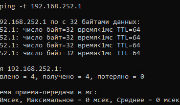

Вот пинг с сервера до микрота:

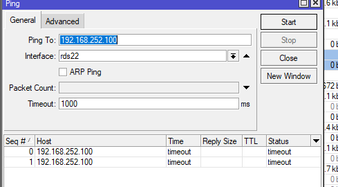

А вот с его наоборот:

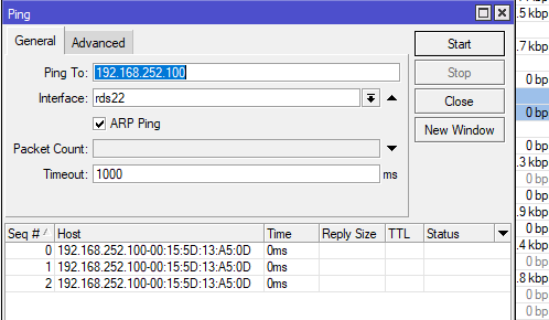

Притом что арп-пинг работает, да и должно все работать, не понимаю..
Не могу добиться пинга с микрота до виртуалки. Файрвол на микроте выключал - не помогает. Что делать?

Если сервак пингует микрот, то причём тут fw на микроте? Арп апдейтится, значит fw на серваке
включаем на микротике сниффер
убеждаемся, что при пинге исходящие пакеты летят именно с того интерфейса, с которого надо лететь в сторону сервера
включаем на сервере сниффер
убеждаемся, что входящих пакетов от микротика действительно нет
начинаем перебирать всю цепочку, где у вас "натянут vlan" на предмет, что где-то он недотянут или странно натянут, или где-то режет файерволл
повторяем шаги со снифферами
хотя если пинги в одну сторону ходят, то скорее всего вы остановитесь на второй или четвертой строчке
Такая херня может быть, если на микрОтике IP-адрес висит на физическом интерфейсе, который добавлен в бридж. Или VLAN поднят на физическом интерфейсе, а не на бридже.
