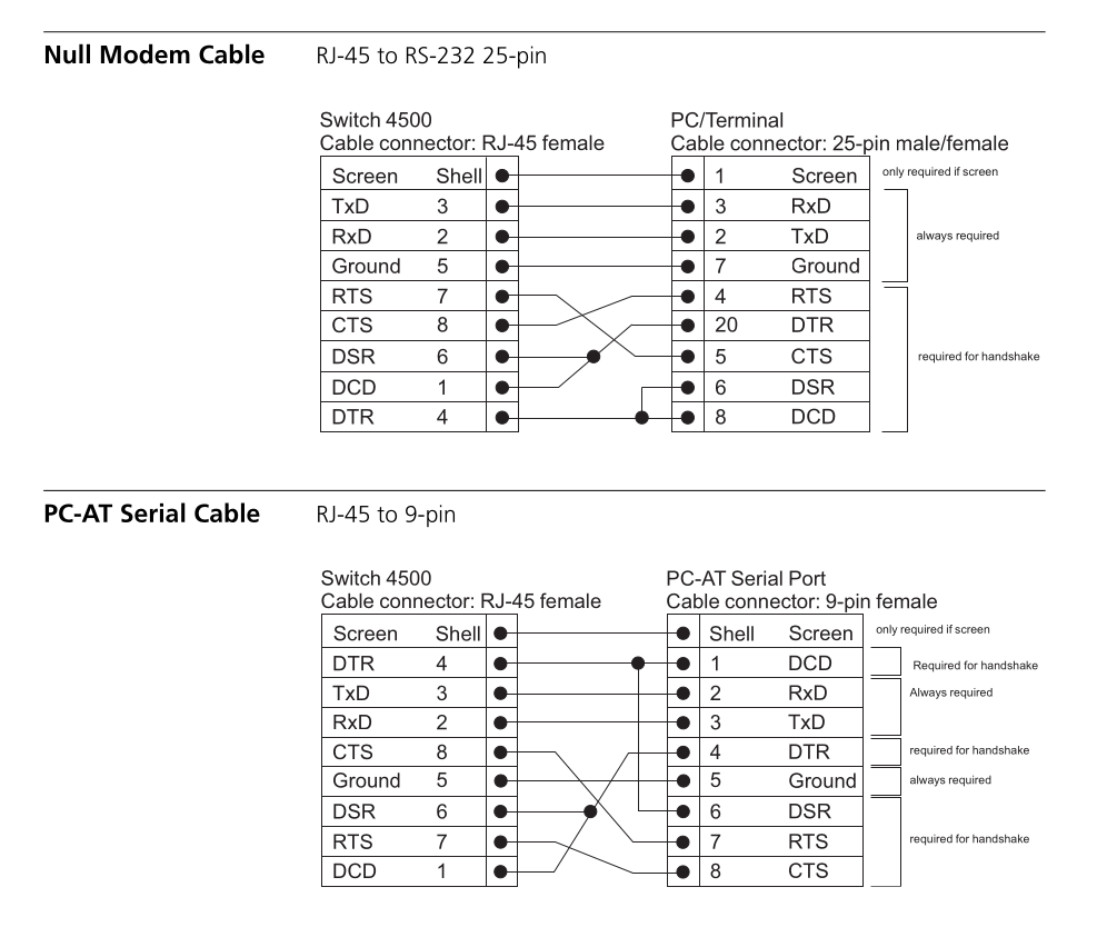

Александр 192 Posted January 24, 2024 Posted January 24, 2024 Здравствуйте. Имеется коммутатор 3com switch 4500 50-port. При подключении через консоль в консоль пишет всё нормально, но на приём не работает от слова совсем. Подключается через переходник usb-com. Переходник рабочий, проверено на других коммутаторах. Программа :Putty Скорость :19200 биты данных :8 стоп биты :1 чётность. :нет Управление потоком :нет Консольный порт без окислов, дорожки не прогоревшие. Микросхема - изолятор без следов прогара. Вставить ник Quote
jffulcrum Posted January 24, 2024 Posted January 24, 2024 Там распиновка не как у Cisco, цисковские кабеля не подходят. Пробуйте кабель от старых HP, типа 1910, или ищите на Али аналог родного кабеля P/N 5188-3836 Вставить ник Quote
sol Posted January 24, 2024 Posted January 24, 2024 Стр. 33 4500g.pdf Кабель почти цисковский. Думаю, что надо попробовать на стороне компьютера отключить "аппаратное управление потоком". Понятно. За пару лет ни тему, ни загрузку файлов не починили. Вставить ник Quote
Александр 192 Posted January 24, 2024 Author Posted January 24, 2024 Аппаратное управление потоком отключено. кабель скорее всего подходит, потому как до его покупки все 3 своих коммутатора одним и тем же самодельным кабелем пинал. Через minicom, подключал к нормальному com порту. С новым кабелем все, кроме 3com нормально работают. Вставить ник Quote
Александр 192 Posted January 24, 2024 Author Posted January 24, 2024 Был коммутатор управляемый, стал неуправляемый. Менять, увы, не на что. Пока походит, а потом или до смерти паяльником замучаю, или на авито как неуправляемый сбагрю. Микросхема консольная там кстати на 5 вольт. Странно, что при подключении к полноценному com порту дым не пошёл. Вставить ник Quote
sol Posted January 24, 2024 Posted January 24, 2024 17 минут назад, Александр 192 сказал: Микросхема консольная там кстати на 5 вольт. Мда... max232, дайте я угадаю? 18 минут назад, Александр 192 сказал: Странно, что при подключении к полноценному com порту дым не пошёл. И не должен пойти, и не пойдёт. 18 минут назад, Александр 192 сказал: Был коммутатор управляемый, стал неуправляемый. Ну т.е. нормальный шнурок сделать трудно... Значит, не управляемый. Вставить ник Quote
Александр 192 Posted January 24, 2024 Author Posted January 24, 2024 Цитата Мда... max232, дайте я угадаю RS32EI Цитата Ну т.е. нормальный шнурок сделать трудно... Его искать по коробкам надо. И com порта теперь нет лишнего. Вставить ник Quote
sol Posted January 25, 2024 Posted January 25, 2024 12 часов назад, Александр 192 сказал: RS32EI Полный налог вплоть до назначения пинов max232. 13 часов назад, Александр 192 сказал: Микросхема консольная там кстати на 5 вольт. Странно, что при подключении к полноценному com порту дым не пошёл. Из чего сделан такой поразительный вывод? Да, микруха толерантна и к питанию 3,3-5 и к логическим уровням. Будет работать с 3.3в UART и с 5в UART. Со стороны RS232 стандартные +-12в. На вопрос откуда там берётся +12 и особенно -12 в отвечает п. 8.3.1 в даташите 12 часов назад, Александр 192 сказал: Его искать по коробкам надо. И com порта теперь нет лишнего. Его надо сделать. Прямо руками. Если к паяльнику совсем не лежит душа, то можно взять 20 см. витой пары, розетку под неё, джек RG-45 и сделать переходник. Распиновку консольного порта этой свички я давал выше. Распиновка имеющегося цисковского шнурка широко известна. В целом, надо правильно включить только три провода. Вставить ник Quote
Александр 192 Posted February 23, 2024 Author Posted February 23, 2024 Попробовал сегодня ещё раз пнуть. Цисковским кабелем, без переходников. И оно работает нормально. Чертовщина какая то. Вставить ник Quote
