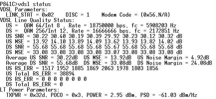

diver52 Posted November 1, 2018 Posted November 1, 2018 Понимаю, что тема старая, но нужно понять, в чем причина. Есть пара VDSL модемов zyxel 841C и 841. Подключился через терминал, прописал следующее: VDSL UPRATE 4 VDSL DOWNRATE 4 VDSL MODE 0 VDSL AUTO OFF ENET SPEED LT 4 ENET SPEED NT 4 ENET FCTRL LT OFF ENET FCTRL NT OFF VDSL RESET Запускаю статистику, вижу следующее (во вложении). Видно, что одни ошибки на исходящем канале. Входящая скорость не поднимается выше 3,5 мбит/сек, исходящая выше 1,3 мбит/сек. Постоянные потери пакетов по локалке, бывает даже пачками по 2-5 шт. вылетают. Пробовал прошивать на D4 - безрезультатно. Пробовал ставить скорость 10 мбит/сек - все тоже самое. Также выбирал разные скорости и режим передачи (10bases, ansi, etsi) - не помогает. Кабель между ними короткий телефонный шнурок длиной пол метра. :) Линия идеальная. Сразу вопрос по блокам питания. Пробовал подключать разные на 12 В от 2 А до 5 А что к тому, что к другому модему - разницы не заметил. От блоков питания может что-то зависеть? Подскажите, что можно сделать? Один из модемов полудохлый? Заранее спасибо. Вставить ник Quote
YuryD Posted November 2, 2018 Posted November 2, 2018 На полметра можно и гигабитным или даже 10Г езернетом достать:) Дохлые они, скорее всего, от старости... Валяются на складе несколько, из любви к истории скорее. У них дох линейный тракт vdsl обычно при грозах, или эзернет - но реже. БП - там у меня разные были, у мастер-слейв, иногда один dc, а другой ac. Вставить ник Quote
diver52 Posted November 2, 2018 Posted November 2, 2018 (edited) Да вот я тоже думаю, что дохлые. На них синхронно то и дело линк VDSL пропадает и появляется. Прошивки все перепробовал - не помогло. P.S. Пол метра это чисто для теста было. :) А на практике в перспективе хотел линк на 1 км получить по витой паре 2-х парке. Edited November 2, 2018 by diver52 Вставить ник Quote
YuryD Posted November 3, 2018 Posted November 3, 2018 10 часов назад, diver52 сказал: Да вот я тоже думаю, что дохлые. На них синхронно то и дело линк VDSL пропадает и появляется. Прошивки все перепробовал - не помогло. P.S. Пол метра это чисто для теста было. :) А на практике в перспективе хотел линк на 1 км получить по витой паре 2-х парке. Там в vdsl-тракте стояло что-то, вполне купляемое в те времена, чинили... Вставить ник Quote
diver52 Posted November 3, 2018 Posted November 3, 2018 Я разбирал - видел там модули рядом с LAN и VDSL. Только навряд ли их можно найти сейчас. И геморно все это - времени на ремонты нет. Поэтому лучше выкину модемы и приобрету planet vc-201a как альтернативу. Вставить ник Quote
Andrei Posted November 3, 2018 Posted November 3, 2018 Я бы для начала попробовал поменять блоки питания на новые. Вставить ник Quote
diver52 Posted November 3, 2018 Posted November 3, 2018 блоки питания менял - не помогло Вставить ник Quote
