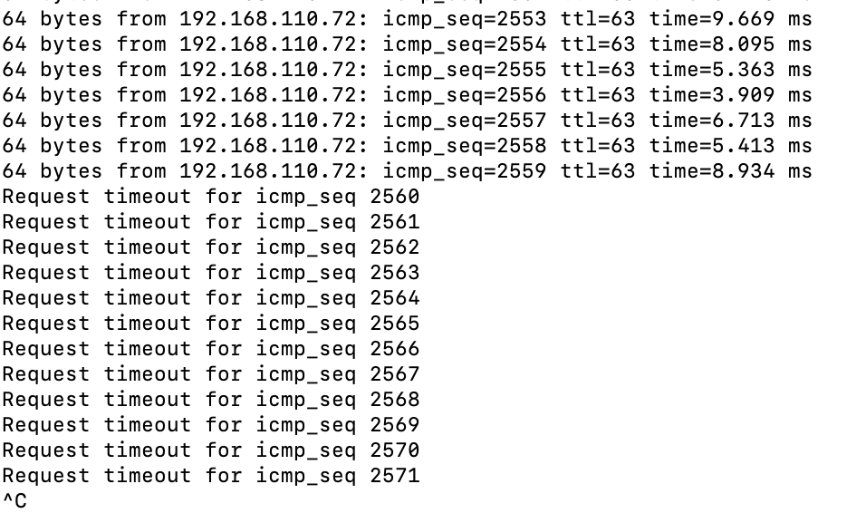

Проблема пропадаю пинги примерно раз в две минуты примерно на минуту  между двумя коммутаторами.  В логах ошибок нет интерфейс не падает  sfp+ snr. Соединение по оптике.

Подскажите, что и откуда пингуете? как именно?
Точно линк не флапал, ошибок-дропов нет? Уровни сигнала в пределах нормы?
Если с физикой все в порядке, то возможно дело в высокой утилизации CPU какого-либо из коммутаторов. Сразу отмечу, что отвечать на ICMP - это далеко не самая приоритетная задача любого коммутатора.
ICMP пакеты являются самыми низкоприоритетными. Если, например, прилетает какой-нибудь пакет, который должен быть обработан в CPU и прилетает ICMP пакет, который ориентирован на этот коммутатор, то ICMP пакет будет обработан в последнюю очередь - поэтому отклик может увеличиваться, либо пакет вообще может быть не обработан CPU, если в этот момент CPU коммутатора загружен чем-то другим.
Смотрели ли утилизацию CPU на коммутаторах? Счетчики дропов на SNR: 'sh cpu-rx protocol all' или процессы на Cisco: 'sh processes cpu'? Логи, графики утилизации того же CPU, памяти, трафика с двух сторон?
Коммутатор nexus вообще не нагружен  внутри cisco nexus все пингуеться  и вся сеть которая на snr тоже работает без сбоев  проблема соединение рвется межну snr -cisco   (пачкорд менял, sfp тоже)
Хорошо, допустим утилизация минимальная, CPU не загружены. Пробовали ли помимо патч-кордов и SFP, менять порты на устройствах? Уровни сигнала в пределах нормы?
Если один конец этого же линка (на котором проблемы между SNR и Cisco) подключить, например, из SNR в какое-то другое устройство и наоборот - из Cisco в какое-то другое устройство, будет ли наблюдаться проблема? (т.е. так мы исключим какое-то конкретное устройство). Может быть есть какая-то аппаратная несовместимость устройств.
@Egeniy, пока писал сообщение выше, увидел, что вы уже тоже отписались, что проблема решена.
5 часов назад, Egeniy сказал:
LLDP                20            881429         0              0              allowed
99% что если бы включили в своей сессии terminal monitor, увидели бы забор из месседжей о проблемах с построением LLDP топологии с соседом, и там даже номера портов бы фигурировали, которые надо было проверить.
