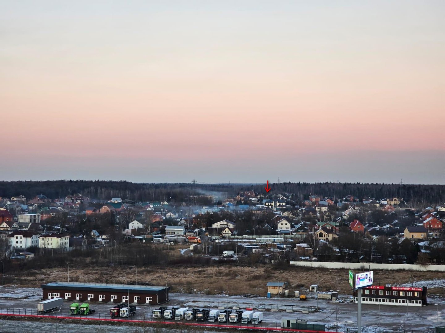

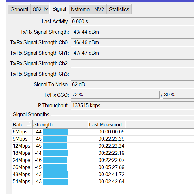

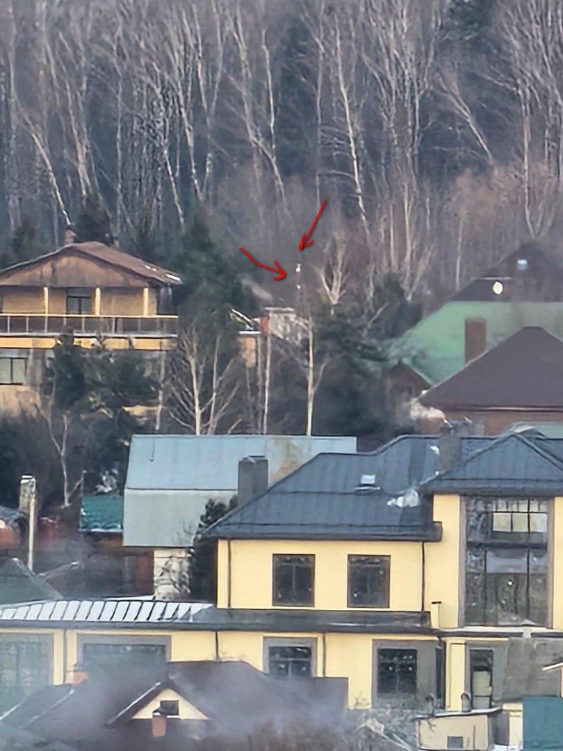

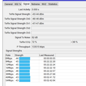

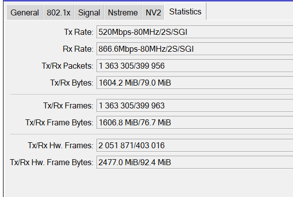

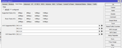

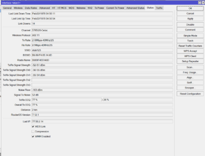

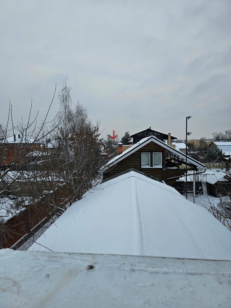

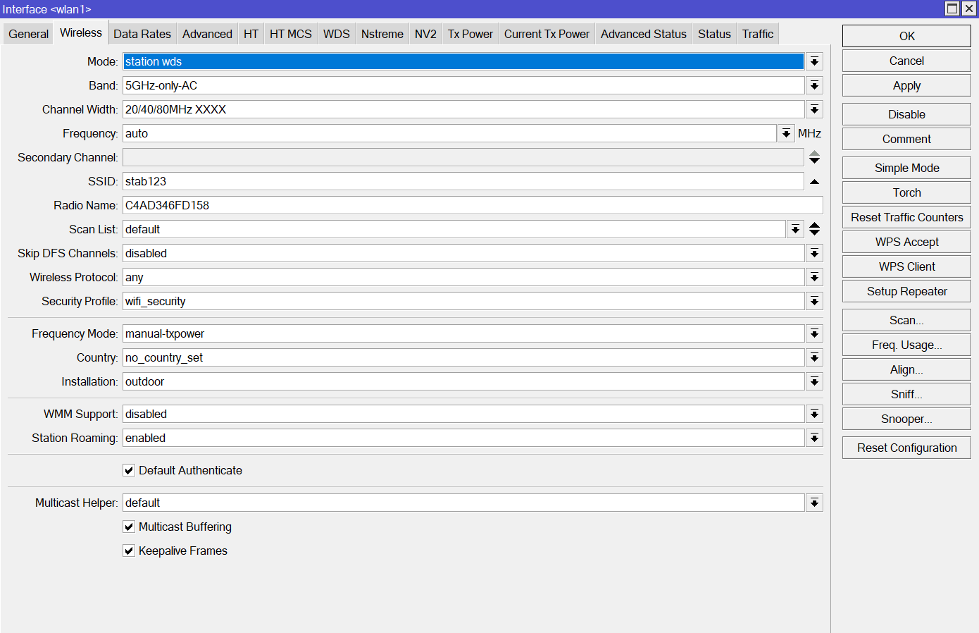

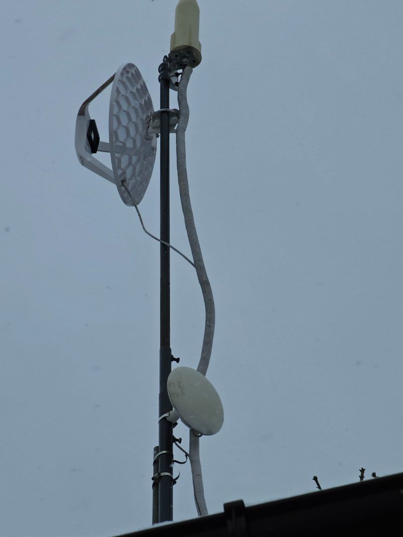

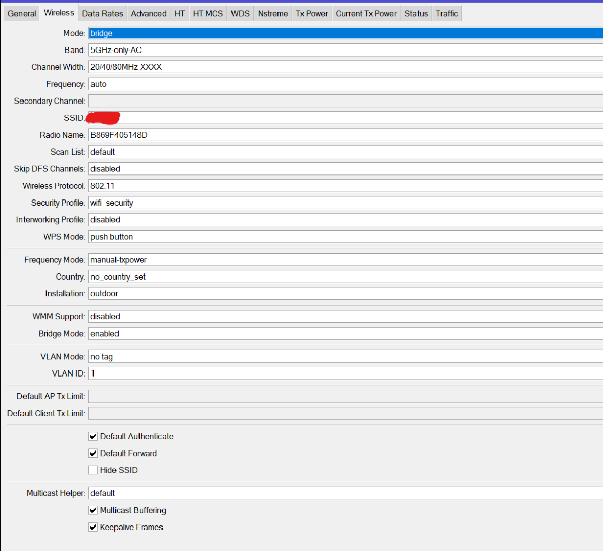

Всем доброго дня! Никак не могу выжать 200мбит на 1,8-1,9км, вот вся история:

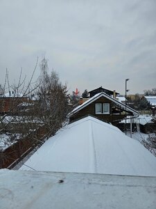

Через мкад, с 17 этажки на частный дом, 6,2 метра + мачта около 2м, расстояние до ~2км, прямая видимость, на пути ветки деревьев... От провайдера 1гб линк, тариф честные 200мбит rx tx на порте.
Сначала взял rbsxtsqg-5acD - максимум 30-40мбит, что только не пробовал. Далее Wireless dish 60 ггц, это был еще тот опыт 😃 - крепления в комплекте полное Г, настроить на такое расстояние получилось, но сигнал пропадал - то есть, скорость 140 мбит, потом пропадает - т.к. нормальные крепления для тонкой настройки ждать долго и крепиться особо не к чему для такой настройки (кронштейн от стены минимум, настроить точно по цели или еще как - проблематично, а надо попасть очень точно) решил от такого варианта (узконаправленный луч) сразу отказаться.
Взял QRT 5 ac, 70-90 мбит есть, уже лучше, но нужно то 200... Есть идеи куда дальше рыть, прилагаю настройки и фото видимости.

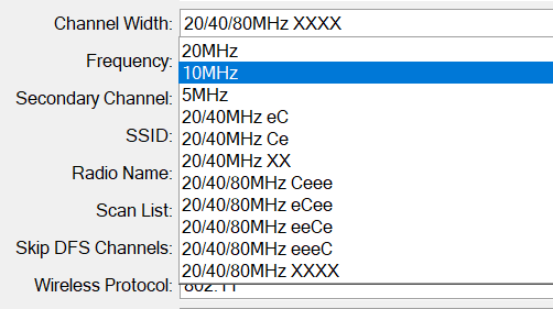

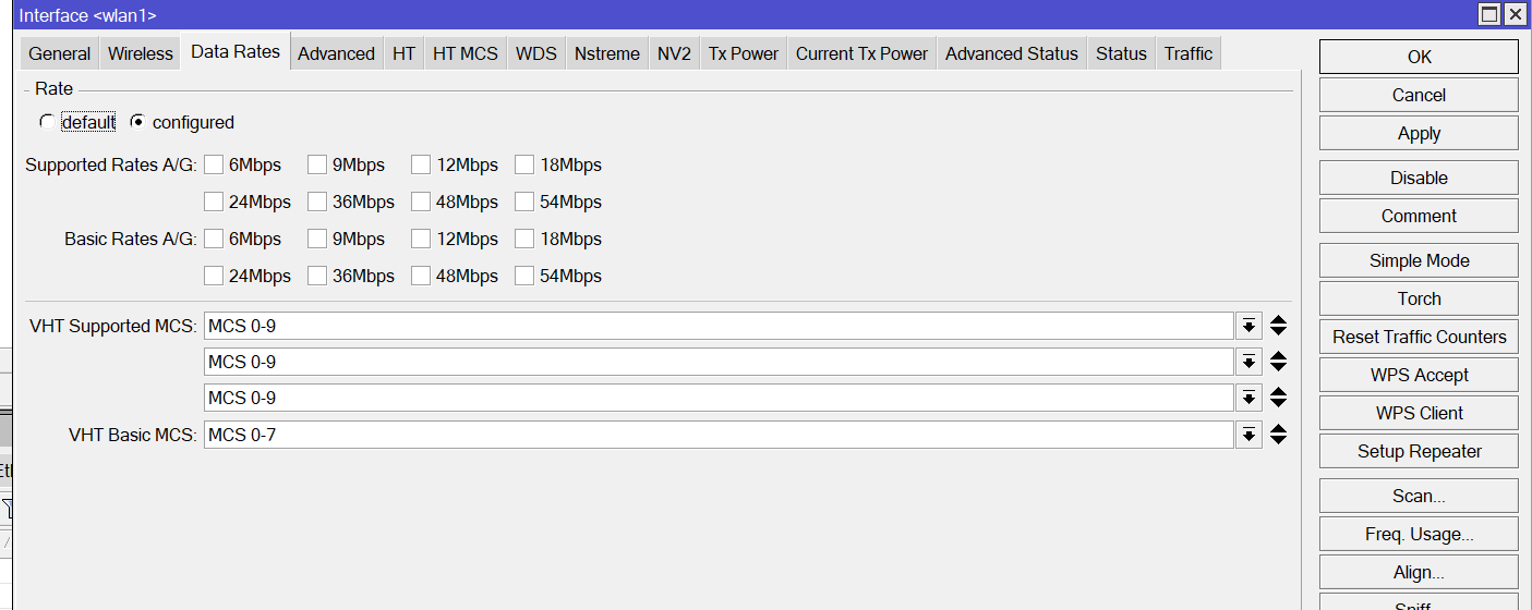

Здравствуйте. Попробуйте уменьшить ширину канала и частоту поставить не на авто. а какую-то конкретную, на который меньше помех соберете. Если у вас позволяет 80mhz, то оставьте 80. Вам скорее всего помехи мешают
Боюсь что у вас полная Ж**А в эфире! Нужно проводить РЧ обследование. Получить частоты и тогда хотеть 200Мбит, а пока вы пиратите как и все в округе то и СО**Т все дружно вместе!
Уходите в 60ггц, нормальные антенны, жестко закрепленные мачты (без минимального колебания), желательно поставить AF60 LR и получать желаемое. Удачи!
И еще! Как я понимаю вы раздаете канал у себя в ЧС, ну так найдите точку где расположить нормально базу, так через ветки 5ггц нормально не работает, нужна не только прямая видимость а еще и обеспечить ЗОНУ ФРЕНЕЛЯ (думаю об этом вы даже не думали), ну а 60гиг так и речи нету, там хоть ЗОНА ФРЕНЕЛЯ намного уже, но без прямой видимости и жесткой мачты не обойтись на такое расстояние.
На Микротиках 5 ГГц в московском эфире, тем более при трассе 2 км через МКАД, вы честные 200 Мбит не натянете. Поможет замена Микротиков на Ubiquiti Litebeam 5AC, из самого доступного на рынке. 200 будут, с пингой между точками 1 мс, при ширине 80 МГц и незанятом нестандартном канале.
Edited by telempire
Я бы поставил режим nv2, и на вкладке NV2 выставил бы dynamic downlink (Ratio=80).

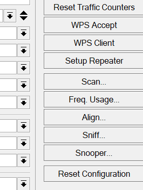

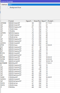

Где скан эфира?

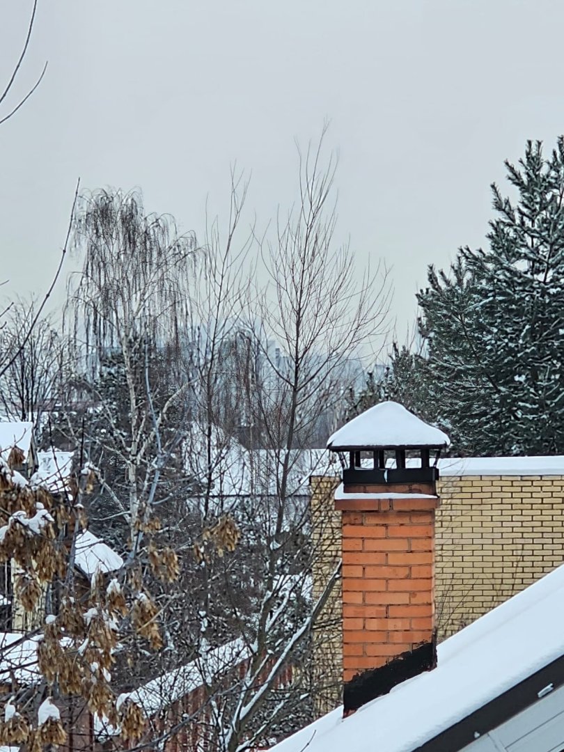

Ну и пилите деревья. Это в любом случае понадобится.
Edited by TTvs

Где скан эфира? - а какой скан приложить?
Интересный вариант, изучаю, спасибо.
А какую тут выбрать надо?
По частоте - сканирую, выбираю менее загруженную в 5ггц, верно?
Сканирую Freq. Usage с дальней точки, верно?
Если у вас та вторая антенна на соседний дом тоже работает на 5ГГц, то они просто себе помехи создают и нужно одну убирать.
Так же по фото с дачи видно, что по линии направления стоят 2 дома, которые своими фасадами создают отраженный сигнал, это тоже влияет на скорость.
Поэтому на даче антенну нужно поднимать максимально высоко, на крыше высотки ее наоборот, нужно опустить и повесить на стену, что бы она помехи не собирала.

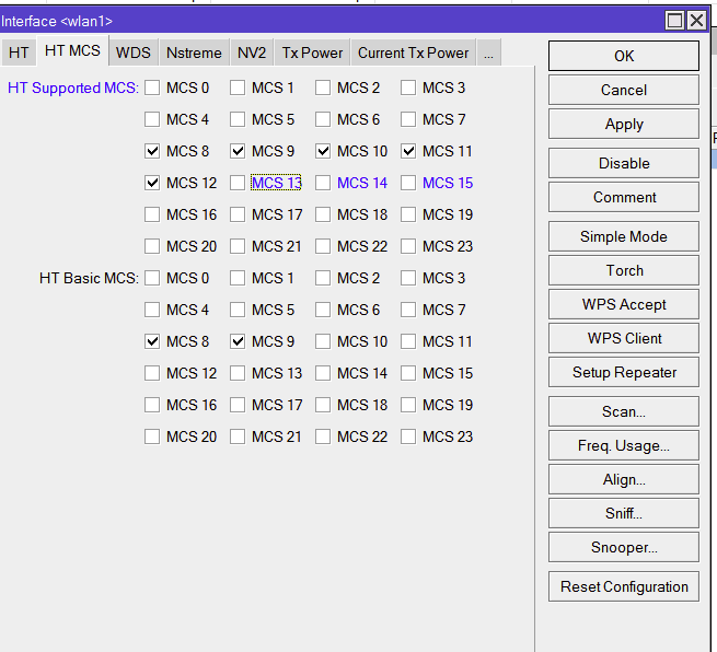

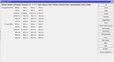

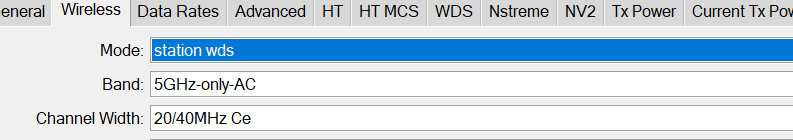

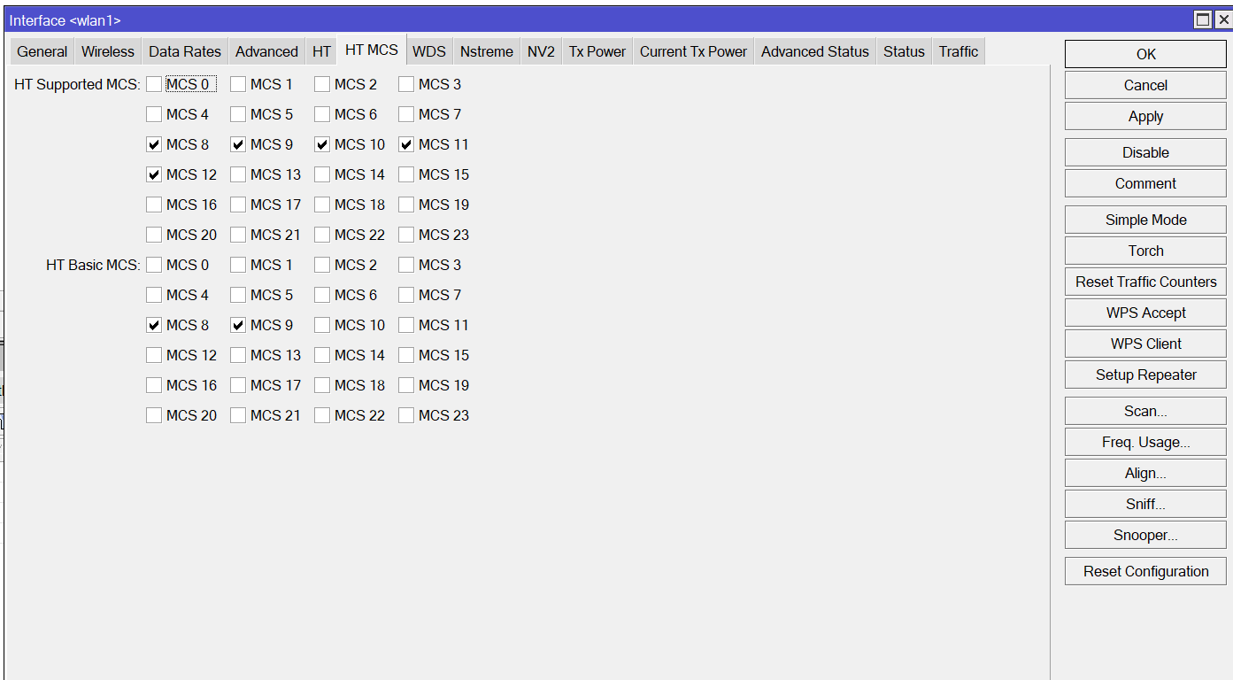

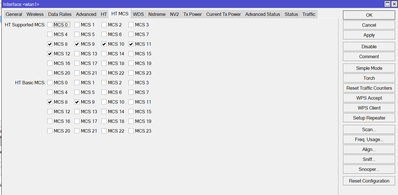

Канал поставить 20/40 Ce на клиенте и базе, настроить режим НВ2 и на вкладке Data Rates снять все галочки (это на базе), на вкладке HT MCS установить только 8-15, далее проводить тесты, искать свободные частоты. Если CCQ не под 100, то снимать галочку с 15, оставляя 14 и снова проверять, и так отключать галочки до момента, пока CCQ не станет 100.
Часто бывает что в одну сторону скорость хорошая, в другую плохая - вот в эту сторону где плохая, там приемная антенна ловит помехи или искажения.
Больше ничего добиться не смог, это 802.11, на нв2 все ниже, перепробовал разные частоты, настройки. Убирал галочки но 100ccq не получается =(
Edited by webivol

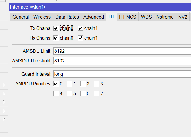

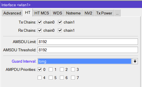

Обязательно сделайте длинный защитный интервал.
И еще, убирайте высокие модуляции, добивайтесь CCQ 100% на более низкой модуляции.

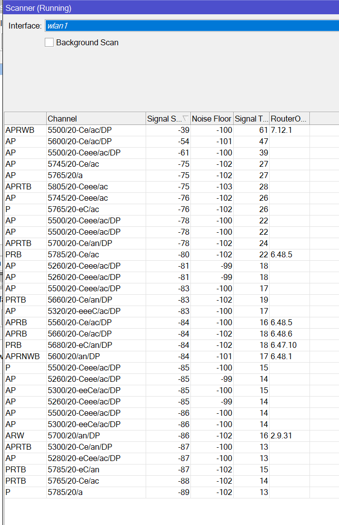

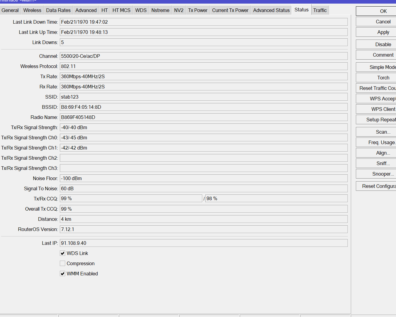

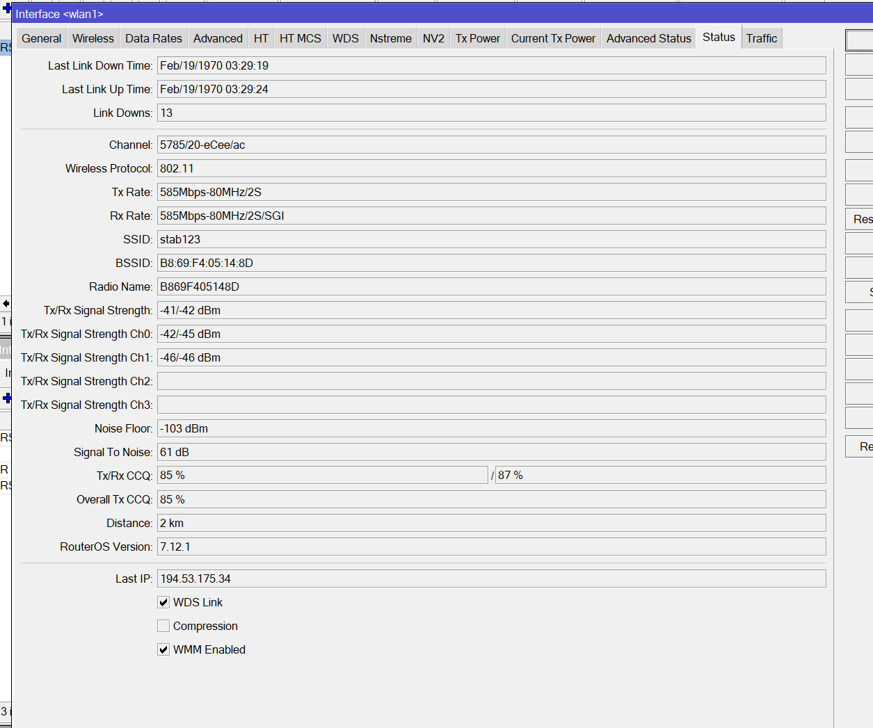

Стало лучше
Эфир

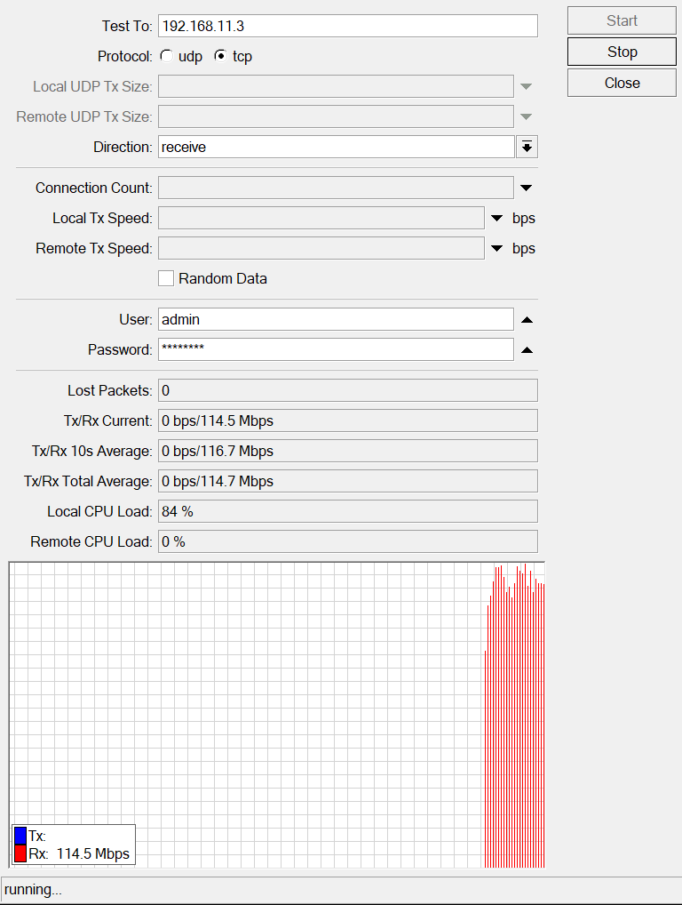

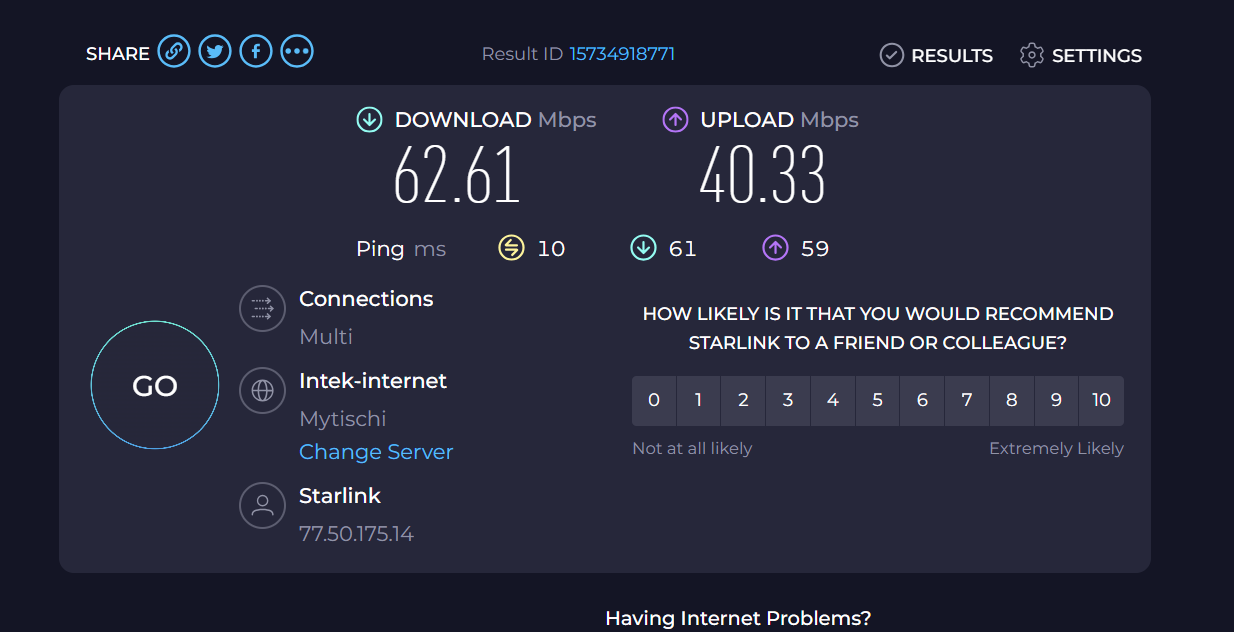

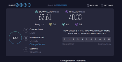

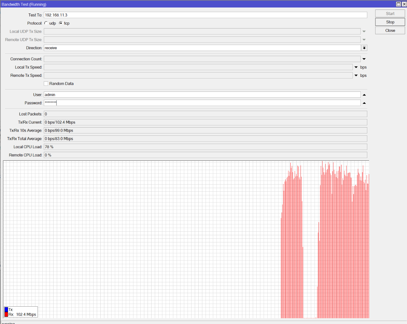

А с другой стороны есть возможность просканить эфир? Сейчас ccq хорошее, разбега по чейнам можно сказать нет, и я бы советовал тесты делать не микротом, есть у него в tcp проблемы с нагрузкой на одно ядро, может iperf между пк, ну или speed test если тариф позволяет, и ещё, fast path в настройке бриджа не выключен? Прирост хороший даёт

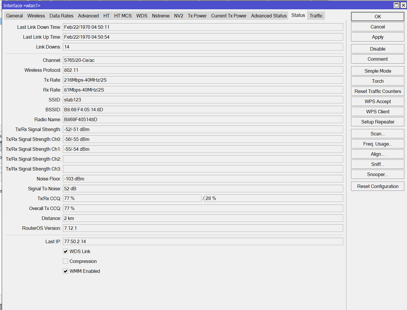

Ещё я бы посоветовал немного мощность убавить и посмотреть на работу, сигнал -40 снизить до -50/-55, чтобы точки не давили друг друга (в микротах нет atpc адекватного, так что руками приходится подбирать)
Снизил до 18, получилось как раз 50-55, скорость упала до 30-50 мбит
Завтра буду сканить, подвисаний боюсь, на выходных сложно ехать перезагружать если зависнет 😃 CCQ скачет иногда со 96 до 50... Подумаю как потестить скорость по-другому.  fast path в настройке бриджа включен.
