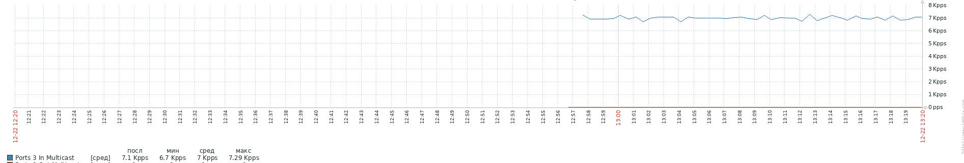

Имею DES-3200-26 Firmware Version : Build 1.89.B002
Устал мучаться с нагрузкой CPU
Обнаружил, что на одном из портов идет дикий трафик мультикаста, там где его быть не должно вообще:
Как с этим бороться?
multicast port_filtering_mode не помогает, шторм контроль не помогает.
В понедельник будем снимать дамп, посмотрим чего там за такой мультикаст интересный.
с вероятностью 95% предполагаю там сошедший с ума роутер, упорото пытающийся получить ipv6 адрес
зарежьте ethertype 0x86dd как в обычных ацль, так и в cpu acl
если, конечно, вы не пользуетесь ipv6

не используем от слова совсем.
Спасибо. Сделаем так, отпишусь по результатам.
не помню точно. кажется, да - абонентский порт по-прежнему крутит счетчик приходящих, а на остальных портах, куда лился весь трафик с вредителя, он пропадает.

Странненько. Вроде добавил в ACL:
# ACL
create access_profile  ethernet  ethernet_type  profile_id 2
config access_profile profile_id 2  add access_id 1  ethernet  ethernet_type 0x86DD    port 3 deny
create cpu access_profile profile_id 1 ethernet  ethernet_type
config cpu access_profile profile_id 1  add access_id 1  ethernet  ethernet_type 0x86DD    port 3 deny
enable cpu_interface_filtering
А загрузка CPU все равно не спала:
Может A серия не умеет резать ipv6
а мультикастовый pps на всех портах, кроме абонентского, пропал?
ну то есть вообще моя догадка о происхождении трафика верна?

его кстати нигде и не было, кроме этого 3 порта. даже на аплинке нет.
я вспомнил, извините (если всё же это ipv6):
https://forum.dlink.ru/viewtopic.php?f=2&t=180217
сделайте:
create access_profile  packet_content_mask   offset1 l2 0 0xFFFF  profile_id 5
config access_profile profile_id 5  add access_id 1  packet_content   offset1 0x86dd port 1-24 deny
и посмотрите еще раз на результат
cpu profile оставьте как есть
3 часа назад, nixx сказал:
сделайте:
о. Спасибо большое. Сейчас новое правило опробую. Честно говоря, никогда ничего не резал через packet content.
В 24.12.2023 в 01:35, nixx сказал:
Конечно. Как бы вы не блокировали или ограничивали мультикаст (там же traffic control  например) - на порт свича он уже прилетел от клиента. И сделать с этим ничего нельзя.
А вот на вышестоящих уже не будет его если корректно заблокировали.
И да - есть вероятность что железке от такого может поплохеть.
8 часов назад, Negator сказал:
К сожалению советы коллеги выше не помогли избавиться от нагрузки. Поплохеть кстати может даже при блокировке?
ну может в порт и не dhcp v6 льется. Дамп трафика еще не сняли.

Тоже начали вешаться пара коммутаторов, один 3200-28, другой 3120-24SC, применили такие правила на CPU, пока что не отваливались:
#CPU Interface Filter
create cpu access_profile profile_id 1 ip destination_ip_mask 240.0.0.0
config cpu access_profile profile_id 1 add access_id 1 ip destination_ip 224.0.0.0 port 1-24 deny
В 25.12.2023 в 23:08, roma33rus сказал:
@nixx коллега, в любом спасибо и плюсик в карму.
Да, может. Потому что мультикаст уже прилетел на железку и льется в проц.
Мы блокируем ipv6 полностью по Ethertype 0x86dd на конечных железках.
+ traffic control
Обычно проблем нет.
18 часов назад, Negator сказал:
+ traffic control
Обычно проблем нет.
а у Вас какие железки используются?
5 минут назад, VolanD666 сказал:
А та клиент подключен? Нельзя ему заблочить порт штормконтролом, пока он не решит проблему? 🙂
ага. Один клиент, правда юрлицо. Да и хочется такие конфузы решать, не беспокоя клиента.
P.S.: штормконтроль вообще не спасает. Никак.
если таки точно dhcpv6, то советую прошивку обновить
должно резаться.
и спрошу наивное: у вас никаких разрешающих ацлек перед запрещающими нет?
4 часа назад, nixx сказал:
должно резаться.
Точно dhcpv6. Выше кусок дампа показал. Прошивку последнюю поставил. 1.91.007.  Даже добавленное правило со счетчиком не тикает. Че т здесь не то.
список acl у меня пустой, эти (блокирующие) единственные правила.
Завтра будем менять на C1 серию. Моя не понимать почему здесь acl не помогает.
16 минут назад, Умник сказал:
На С1 командой "show cpu port" можно смотреть, какие протоколы валятся на CPU.
На А1 такая ж фича есть. DHCP в топе конечно у меня
