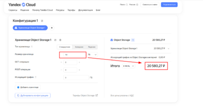

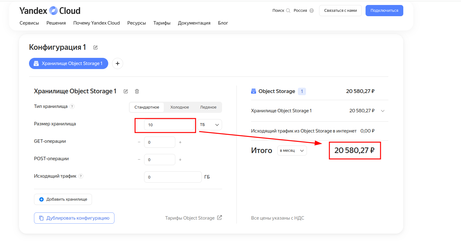

Еще тогда вопрос про облачные хранилища S3 .
Можно их как-то подключить к видео регистратору для зеркалирования?
Например Yandex Object Storage , либо очень дешевое забугорное wasabi.com  .
Можно отойти от задачи просмотра через облачное хранилище, будет достаточно только бэкапа видеозаписей. С доступом только для системного администратора через какую-либо неудобноую консоль.

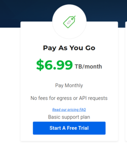

Вот например  https://wasabi.com/cloud-storage-pricing/#three-info
6,99$ за 1 TB в месяц .  Очень бюджетно .
Неужели нет таких видеорегистраторов куда можно подключить облачное хранилище S3 ?
