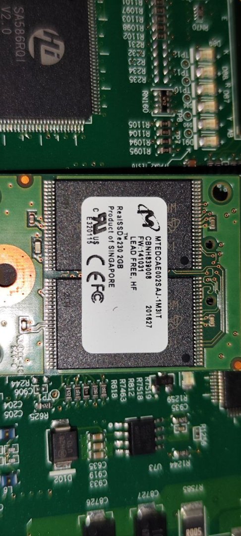

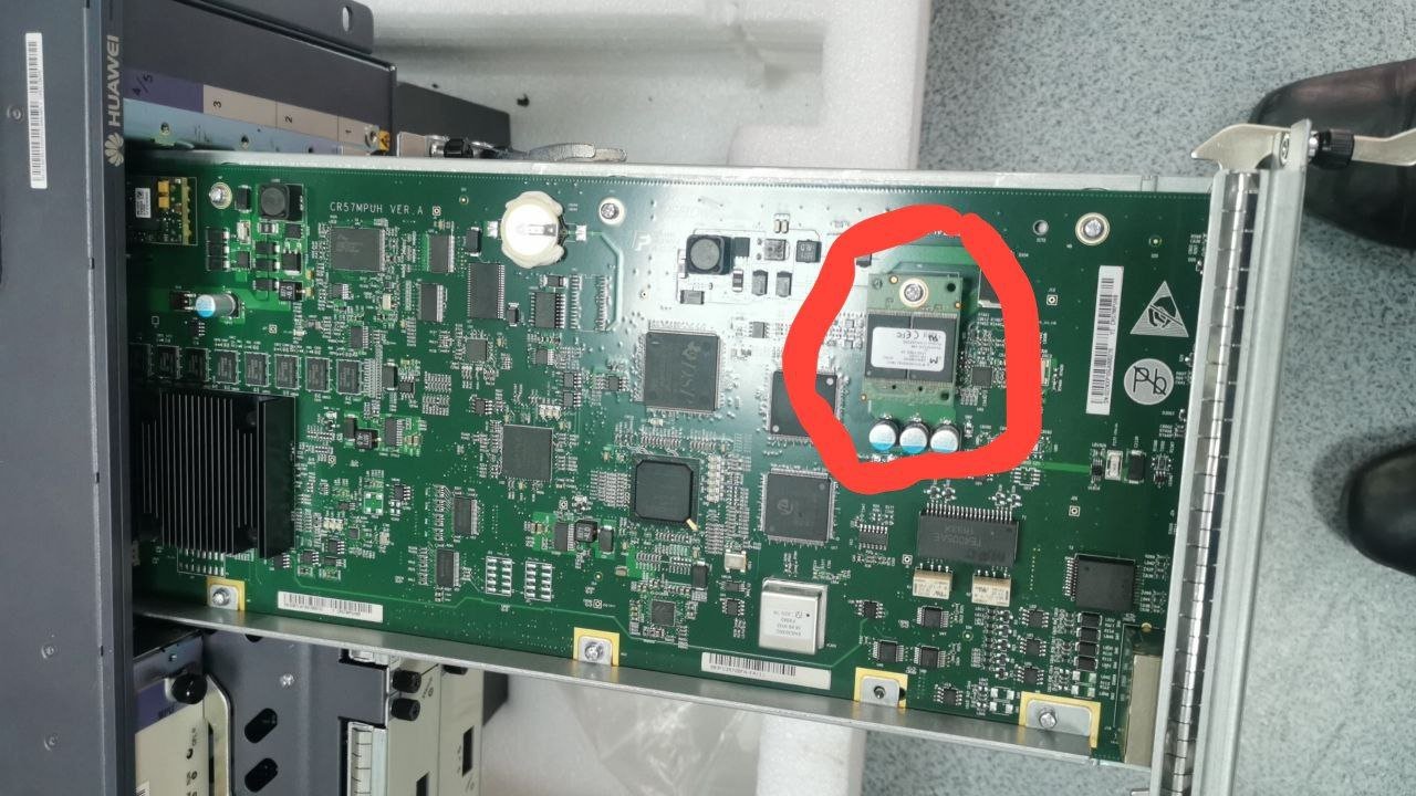

Правильно называется vrpcfg.zip Лежит на внутренних флешках управляющих процов.
Вытаскиваете проц, флешку в ридер и меняете в файлике данные.
Такой метод подходит и к старым ATN с CF внутри.

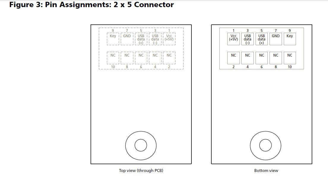

Флэшку (USB SSD) вынимаем и вставляем прямо в штырьковый разъём USB на материнской плате компьютера, не перепутать полярность! После этого можно работать с файлами и диском, можно сделать полный БЭКАП.
