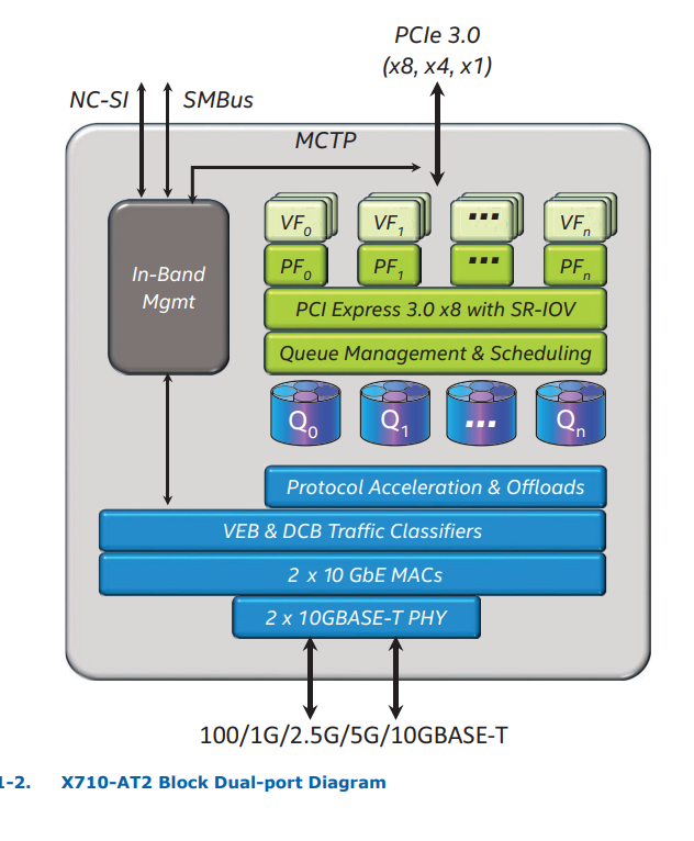

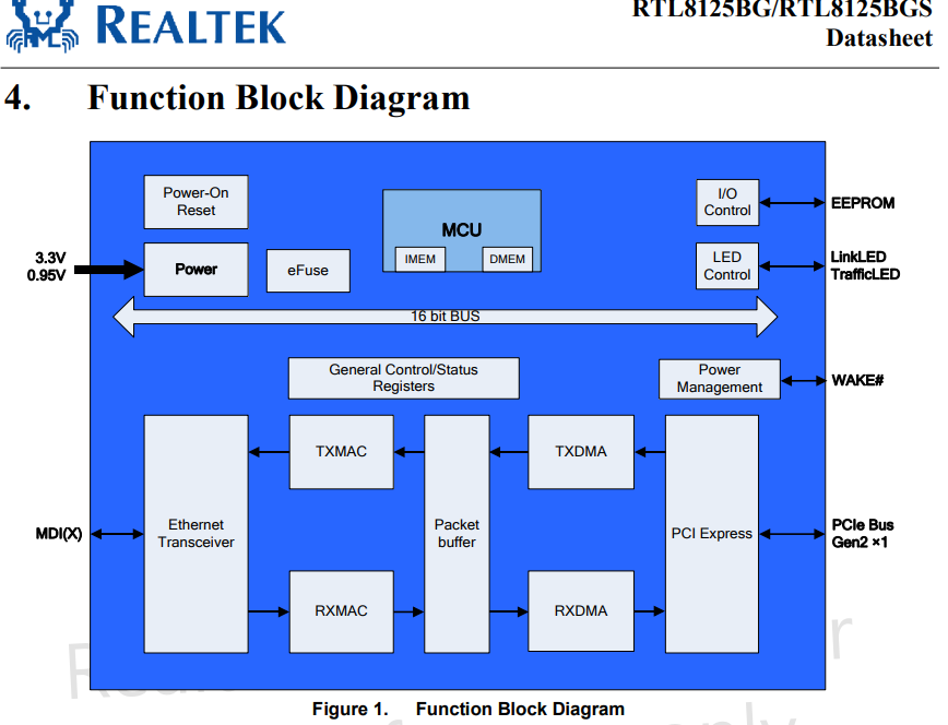

У нормальных сетевых чипов больше объем буфера, есть подочереди, а так же распределение прерываний. То есть они больше функций могут выполнять самостоятельно, не забирая ресурсы процессора.
