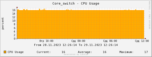

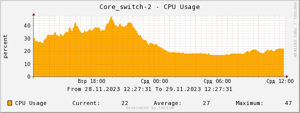

Умник Posted December 4, 2023 Posted December 4, 2023 @AlKov, ведь зеркалирование в железе работает - постоянное участие control-plane не нужно. Насколько больше broadcast-трафика на втором коммутаторе? Как правило какая-то его часть, потенциально интересная коммутатору, копируется в CPU и на это вообще-то не должно влиять зеркалирование. Вставить ник Quote

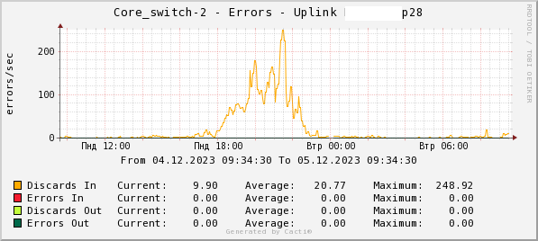

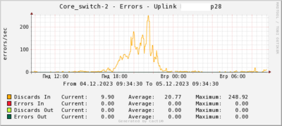

AlKov Posted December 5, 2023 Posted December 5, 2023 Broadcast на обоих коммутаторах, можно сказать, отсутствует. 2-5 frame/sec иногда проскакивает. Multicast - аналогично. Залетают иногда какие-то шальные пакеты. Вот и я не могу понять, что же это так напрягает CPU.. ACL на коммутаторе нет, Traffic control отключён. Зеркалируемые порты из traffic_segmentation исключены. Единственное, что активировано не по-дефолту - это multicast vlan_filtering_mode. Правда, я не наблюдал за содержимым трафика в ЧНН. Надо будет глянуть.. P.S. Есть ещё предположение, что источник проблемы не зеркалирование, а дропы на аплинке. Но и тут какая-то загадка - дропы видны только на графиках по snmp. Если глянуть ошибки на порту непосредственно в коммутаторе, то там их нет. От слова "совсем".. Вставить ник Quote
