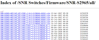

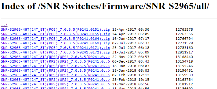

Vladimir Efimtsev Posted November 17, 2023 Posted November 17, 2023 @Gromozeka, здравствуйте. Не понимаю о каких врагах идет речь, да и не вижу никаких прошивок "7.0.2ХХ" для данной линейки коммутаторов. Ранее были версии ПО вида: 7.0.3.5(R0241.0522). Где версия ПО - R0241.0522, а не то что идет первым (до скобок). Затем постепенно мы стали изменять формат нумерации ПО на новый, более современный, о чем сообщали клиентам, например, в нашем ТГ канале была новость: https://t.me/snr_switch_news/180 Поэтому формат ПО стал примерно таким: V702R101C005B012 Никаких "7.0.3.XX" я не вижу. https://data.nag.wiki/SNR Switches/Firmware/SNR-S2965/all/ https://data.nag.wiki/SNR Switches/Firmware/SNR-S2965/recommended/ @azhur Quote Интересно было бы посмотреть, как отображается версия прошивки на самом устройстве в том и другом случае, но у меня нет такой в хозяйстве. Примерно так: SNR-S2982G-24TE#sh ver SNR-S2982G-24TE Device, Compiled on Jun 16 14:54:33 2022 sysLocation Building 57/2,Predelnaya st, Ekaterinburg, Russia CPU Mac f8:f0:82:71:00:0a Vlan MAC f8:f0:82:71:00:09 SoftWare Version 7.0.3.5(R0241.0522) BootRom Version 7.2.59 HardWare Version 1.0.1 CPLD Version N/A Serial No.:SW082510KB01000001 Copyright (C) 2022 NAG LLC All rights reserved Last reboot is warm reset. Uptime is 0 weeks, 2 days, 0 hours, 57 minutes SNR-S2965-24T#sh ver SNR-S2965-24T Device, Compiled on Nov 02 10:25:09 2023 sysLocation Building 57/2,Predelnaya st, Ekaterinburg, Russia CPU Mac f8:f0:82:75:60:83 Vlan MAC f8:f0:82:75:60:82 SoftWare Version V702R101C005B012 BootRom Version 7.2.40 HardWare Version 1.0.2 CPLD Version N/A Serial No.:SW052910G122000614 Copyright (C) 2023 NAG LLC All rights reserved Last reboot is cold reset. Uptime is 0 weeks, 0 days, 23 hours, 7 minutes Вставить ник Quote
