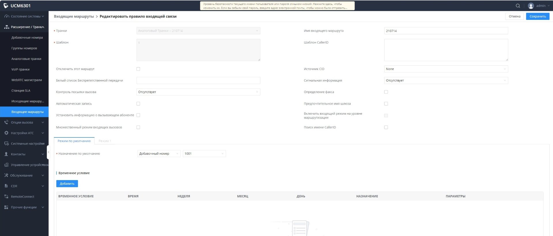

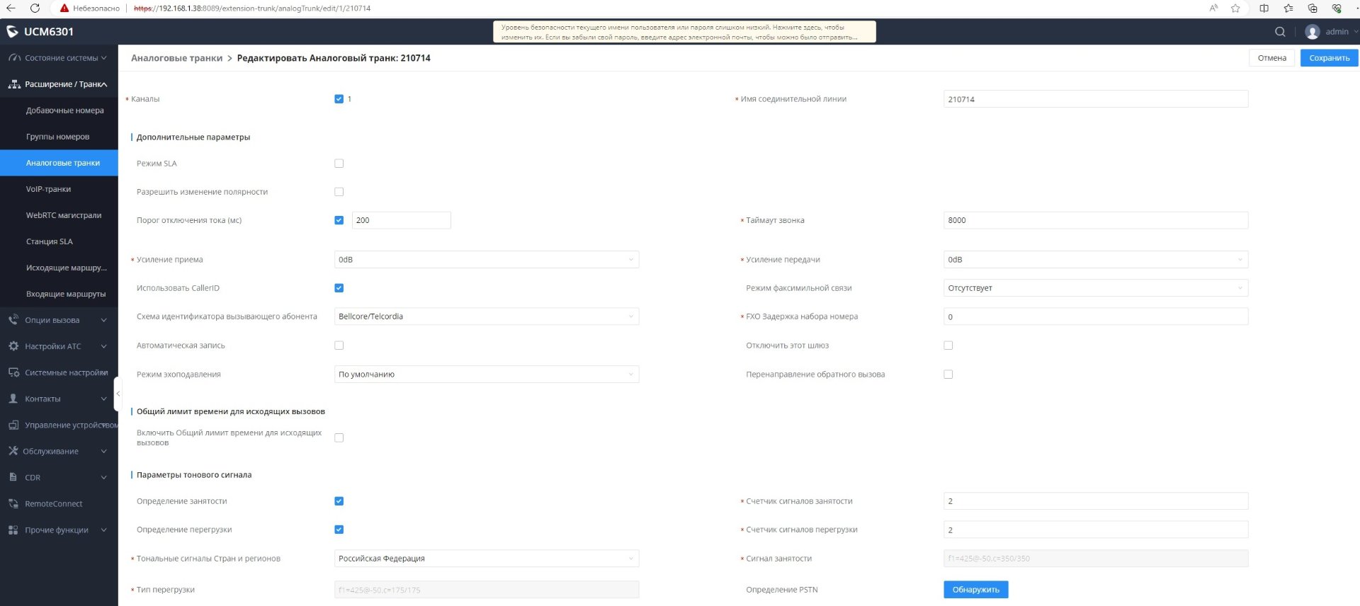

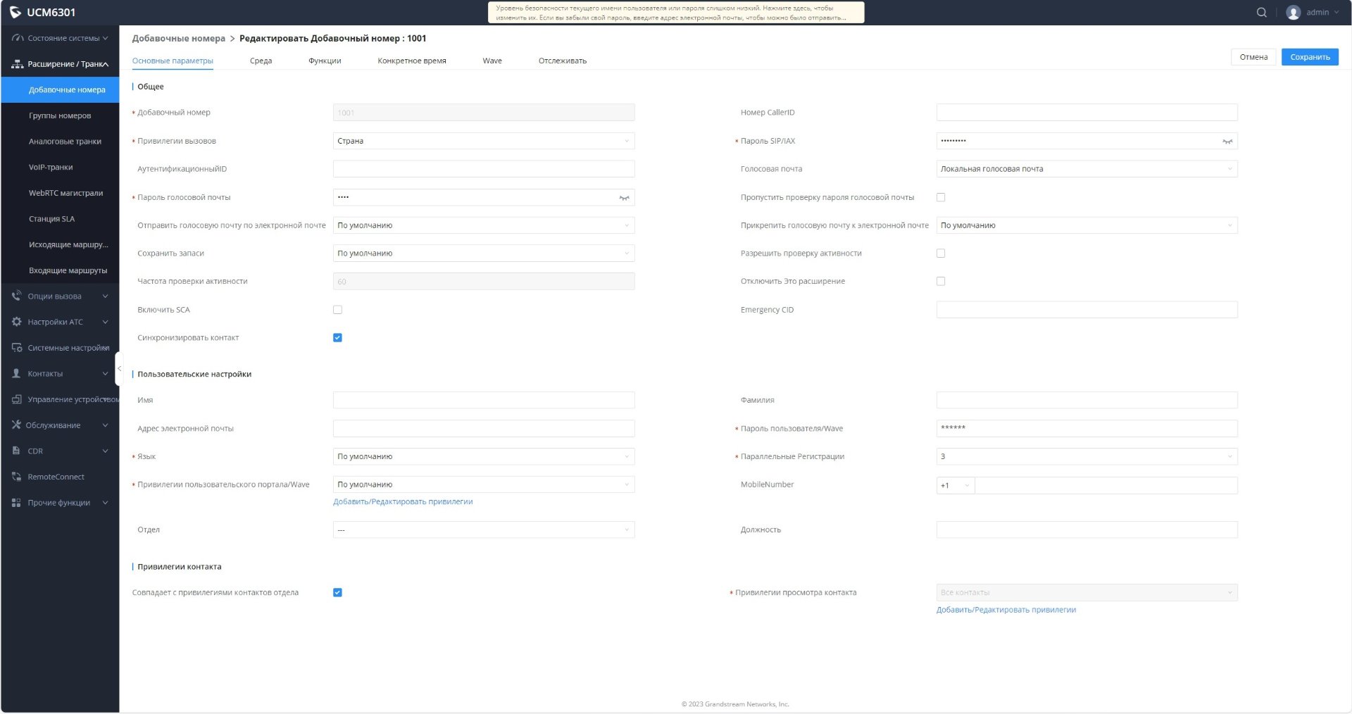

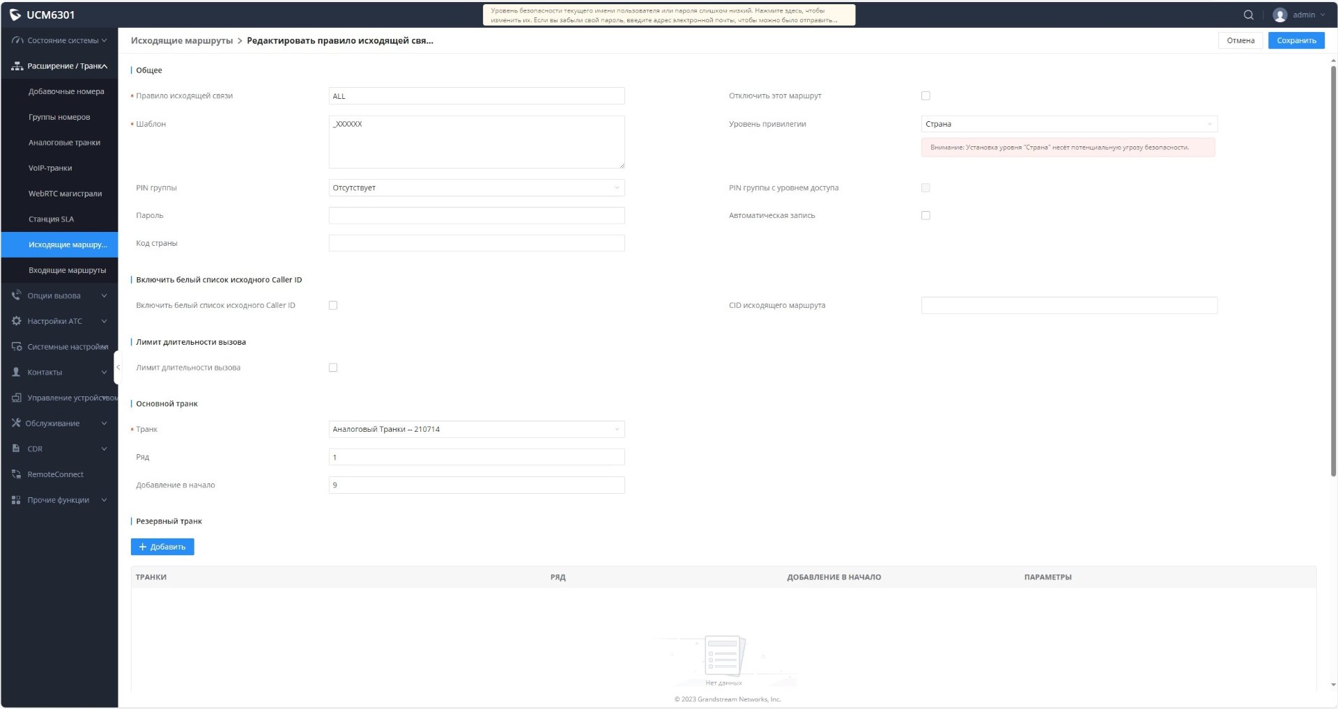

Доброго времени суток, если не сложно подскажите не получается настроить АТС, пробовал по нескольким инструкциям, но больше вопросов появилось. Схема там такая - предоставляют телефонную линию не кабелем, а с помощью какого-то радиооборудования Хуавей. В этом оборудовании 2 порта под телефоны, в принципе они подключали простой телефон и вызов идёт. Я подключил вместо телефона - АТС, настроил добавочные номера, создал аналоговый транк указал FXO, создал исходящий и входящие вызовы. Внутри звонки идут друг другу (телефоны GRP2602W), но входящие и исходящие - тишина. Номер городской 6 значный. Хотел настроить чтобы первый входящий шёл на добавочный на 1001, исходящий мог звонить любой через 9.
