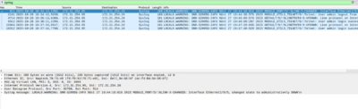

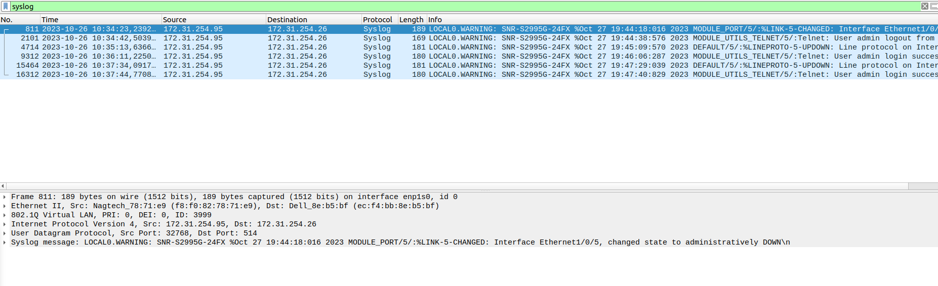

Сделал минимальные настройки:
info-center loghost 1 config 172.31.254.26 facility local0 source-ip 172.31.254.95
info-center loghost 1 output-enable
info-center loghost 1 match level warnings
При падении/поднятии линка приходит сообщение на сервер:
1. У вас слишком много настроек, зачем они вам все? Как видите, и с минимальными все работает. Попробуйте проверить с моими, придут логи о падении линка?
2. Также не совсем понятно, почему вы используете facility local2. У вас сервер настроен на прием таких сообщений?
3. Ну и судя по тому, что вы говорите, что гасите линк с одной стороны, и при этом приходит сообщение только о поднятии SVI (после поднятия линка),есть вероятность, что вы гасите магистральный линк, и у вас логи не могут отправиться на сервер. Или вы гасите какой-то другой линк?
Спасибо за обратную связь!
