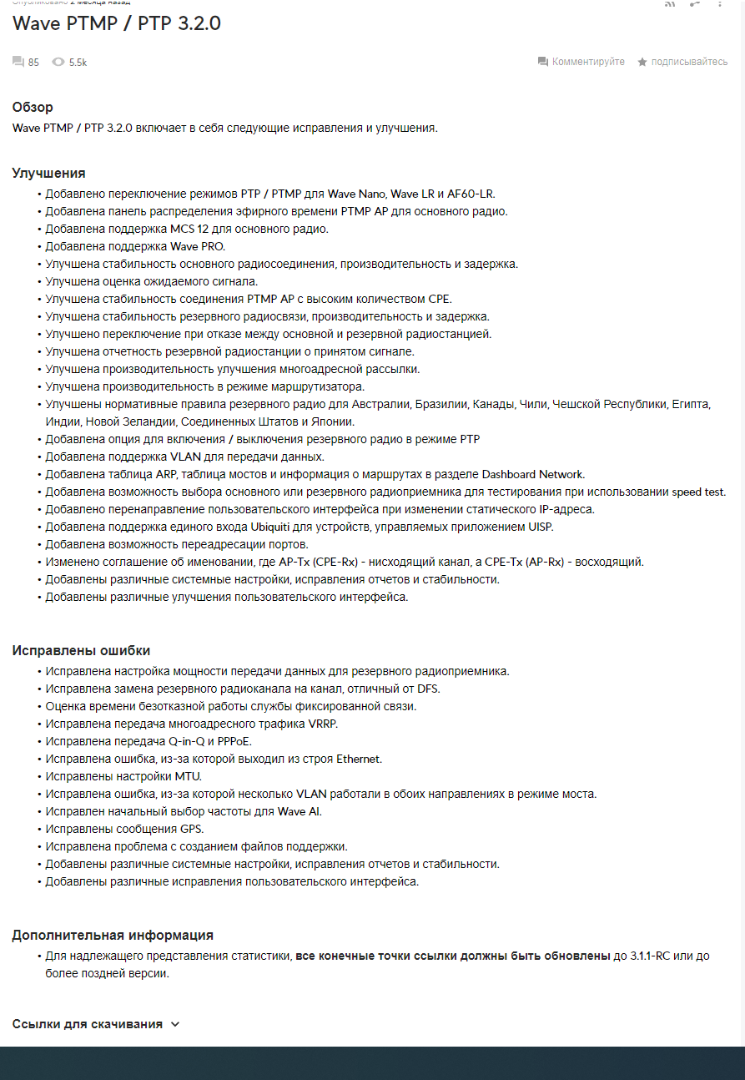

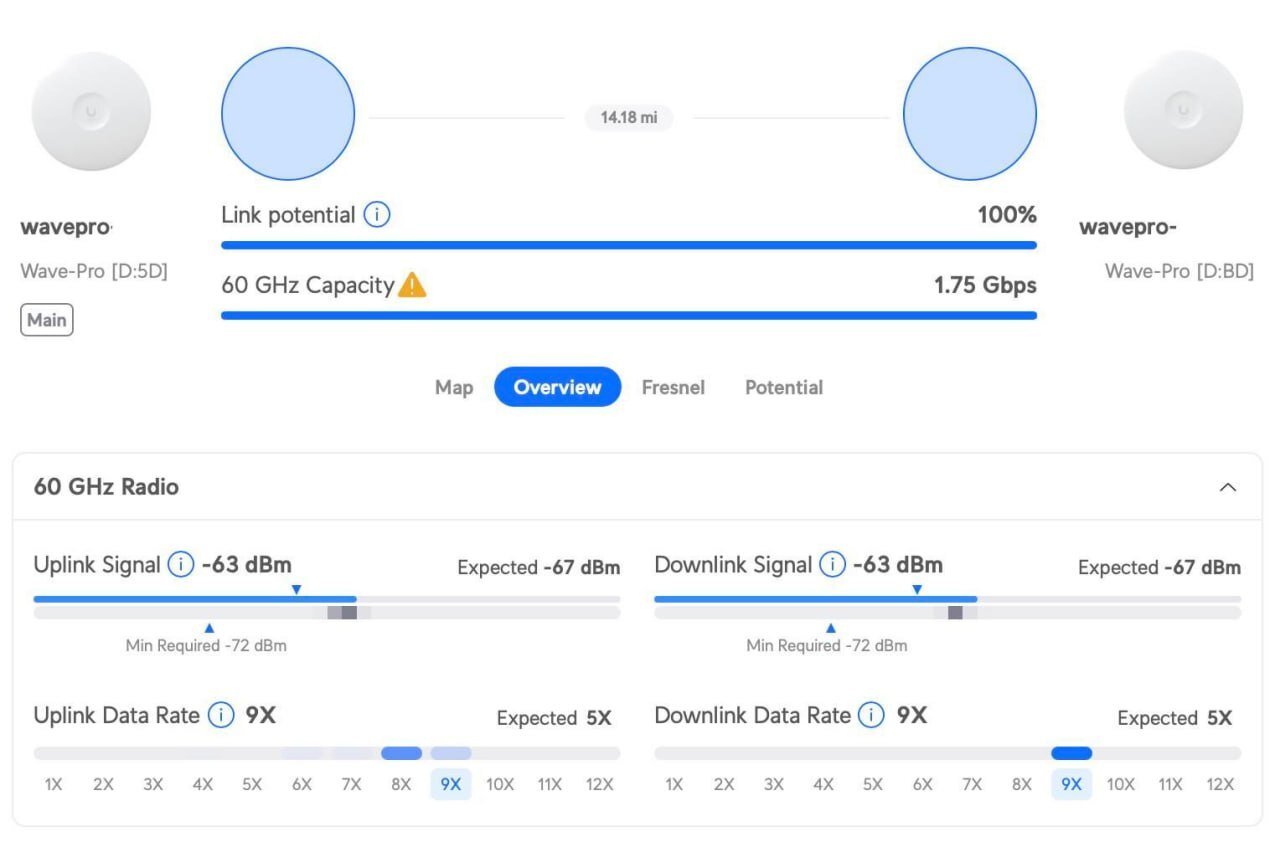

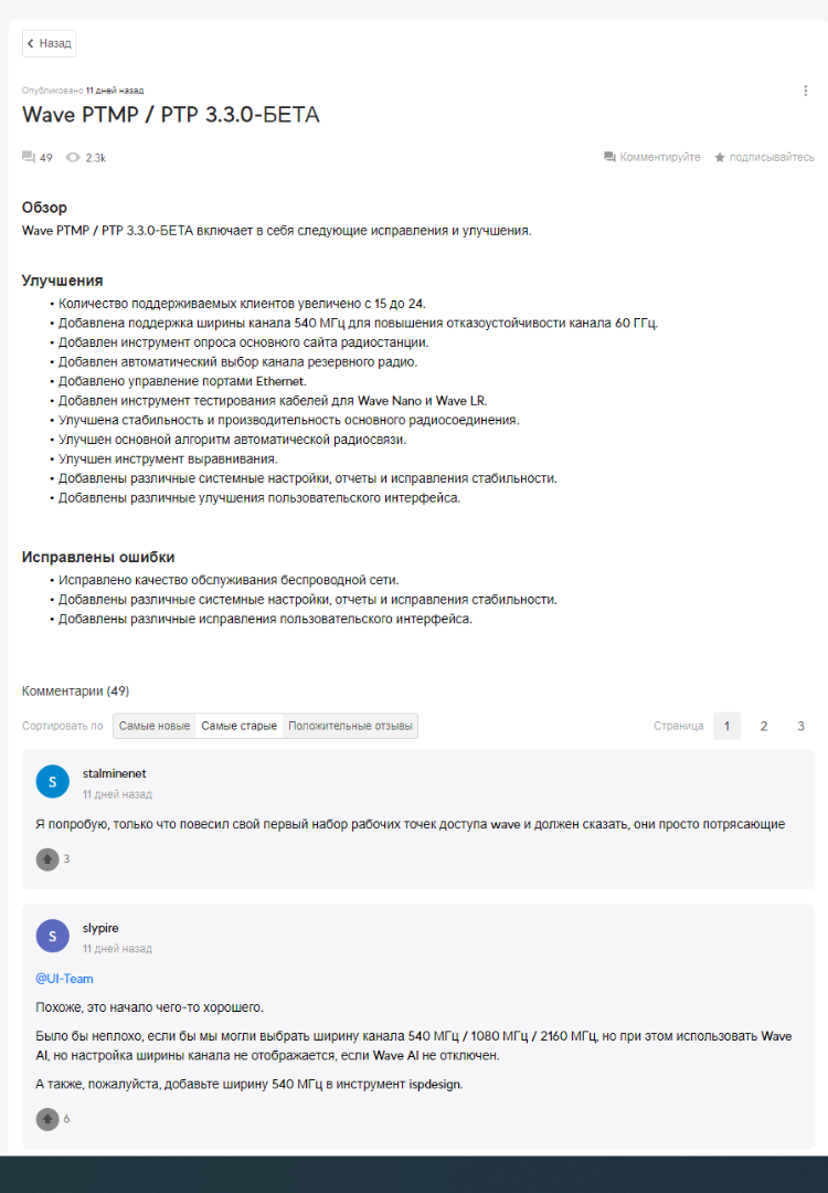

AnToN.P Posted November 6, 2023 Posted November 6, 2023 ubiquiti для серии устройств ltu и wave выпустили новые прошивки позволяющие на клиентских cpe строить ptp линки. За относительно небольшие деньги можно строить линки в бесплатном диапазоне с горячем резервом на wifi AX. Так же юбик сделал доступный канал 540 мгц, теперь доступны для работы ширина канала 540\1080\2160мгц. Вставить ник Quote

AnToN.P Posted November 10, 2023 Posted November 10, 2023 а как вы думает? на их форум зайдите. на тех же антеннах подняли линк 22км. Вставить ник Quote
