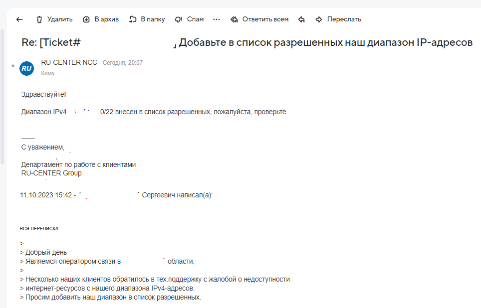

в феврале-марте 2022 пошли массовые атаки злобных микки-маусов на финансовые институты страны.
Пока блочат одни адреса с которых атакуют, начинают с еще десятка.
В итоге ОЧЕНЬ многие банки, гос.сектор, хостинг-провайдеры начали включать фаирвол в режим: запрещено ВСЁ, кроме разрешенных диапазонов.
Причём понять откуда они их берут (отечественные/не отечественные диапазоны) - не понятно от слова совсем.
Приходилось сотням контор писать письма на все доступные адреса, чтобы добавили наши диапазоны IP_адресов в разрешенные скрепно-отечественные.
и даже сейчас иногда такое проскакивает...
