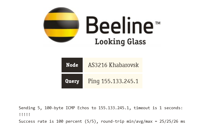

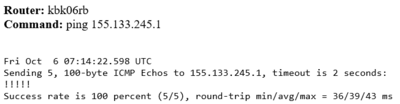

Senje Posted October 6, 2023 Posted October 6, 2023 Всем привет! Не нашел подходящей категории, написал тут. Есть сервер в Японии: 155.133.245.1 (Valve) Мы микро-оператор в ДВ и нам очень важен хороший пинг до серверов в Японии. Трафик берем у РТК (отдают нам белый IP и пул). Подскажите пожалуйста: Какие могут быть решения проблемы? Что в данном случае могут сделать РТК, чтобы решить проблему? Первый скрин: наша трассировка Второй скрин: нормальная трассировка РТК до Японии Заранее спасибо за ответы. Вставить ник Quote
jffulcrum Posted October 6, 2023 Posted October 6, 2023 На первом скрине у вас уходит как раз в Японию, какой-то EQUINIX, у которого там дальше по Японии уже какие-то проблемы. Второй скрин вообще нереалистичен, из РТ до цели за один хоп - это какая-то магия. P.S. - никакой магии судя по AS32590 Valve Corporation details - IPinfo.io - прямой стык с РТ, может даже кеширующие сервера у РТ стоят. Так что пишите в NOC, почему в прямой стык не уходит. Вставить ник Quote

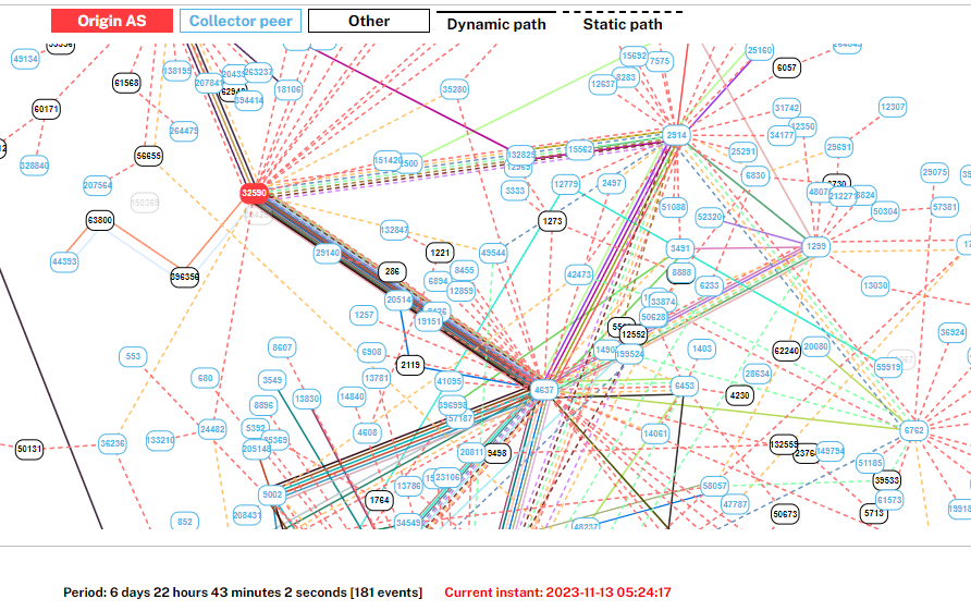

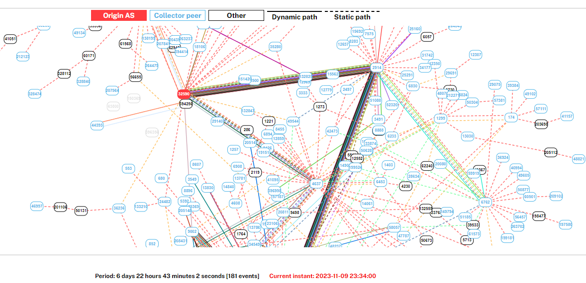

korsakik Posted November 13, 2023 Posted November 13, 2023 (edited) Тем временем что-то да случилось там с Valve в Японии, то ли недавний циклон, то ли что... 3й день уже, LG других показывают схожие картины. Цитата Добрый день, Коллеги! Инженеры сообщили, что маршрут уже около 1,5 суток идёт через Амстердам, сегодня маршрут не перестраивался. Раньше маршрут уходил в Хабаровске в сторону другого оператора, сейчас он не вещает эти подсети. На сети *ком проблем нет, возможно у другого иностранного оператора произошел сбой или сменились настройки. Там еще появилась "новая" подсеть +-6 ноября 45.121.184.0/24 Кажется, она же работала до 2017 г., потом анонсов не было до н.в. Фактически много игрового трафика сейчас туда бегает, заместо 155.133.245.0/24 и ...239.0/24 "Новые" адреса кеш серверов: 45.121.184.36 cache1-tyo3.steamcontent.com 45.121.184.37 cache2-tyo3.steamcontent.com 45.121.184.38 cache3-tyo3.steamcontent.com 45.121.184.39 cache4-tyo3.steamcontent.com 45.121.184.40 cache5-tyo3.steamcontent.com 45.121.184.41 cache6-tyo3.steamcontent.com 45.121.184.42 cache7-tyo3.steamcontent.com 45.121.184.43 cache8-tyo3.steamcontent.com 45.121.184.44 dist1-tyo3.steamcontent.com 45.121.184.45 dist2-tyo3.steamcontent.com Edited November 13, 2023 by korsakik Вставить ник Quote
