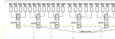

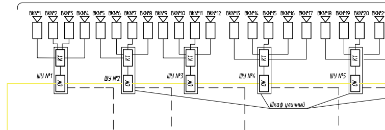

Изначально планируется шлейфное подключение коммутатора по оптике но данное решение может быть не такое надежное и поэтому подумал спросить возможность более удачного решения, расстояние между коммутаторами примерно от 70- 180 м приложил структурную схему

20 часов назад, KennyCharvis сказал:
Не грузится. Прицепите картинку.
