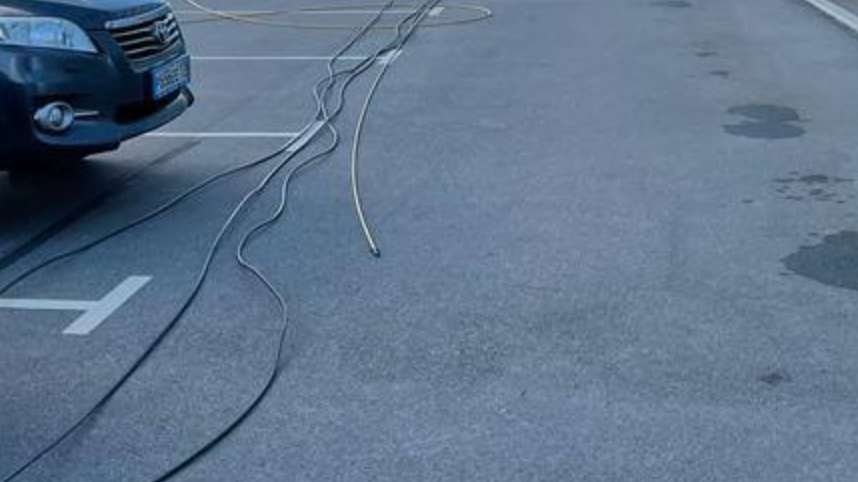

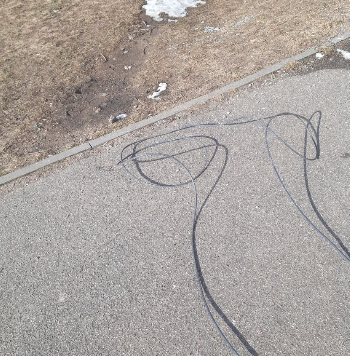

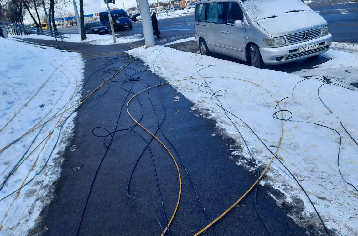

Bachaa Posted November 1, 2023 Posted November 1, 2023 Вот так кабель крутится. Ребята говорят вообще ничего с ним не сделаешь. Чуть слабину дал и он тут же в петли скручивается. Вставить ник Quote
Mirok Posted November 3, 2023 Posted November 3, 2023 Косяк завода, не следили за закручиванием бронированной заготовки, была аналогичная проблема. Возникает если линия бронирования без открутки. Вставить ник Quote
Bachaa Posted November 3, 2023 Posted November 3, 2023 3 часа назад, Mirok сказал: Косяк завода, не следили за закручиванием бронированной заготовки, была аналогичная проблема. Возникает если линия бронирования без открутки. Разумеется косяк завода, а вот причину не понимаю. Надо будет по случаю поинтересоваться, что за открутка. Вставить ник Quote
