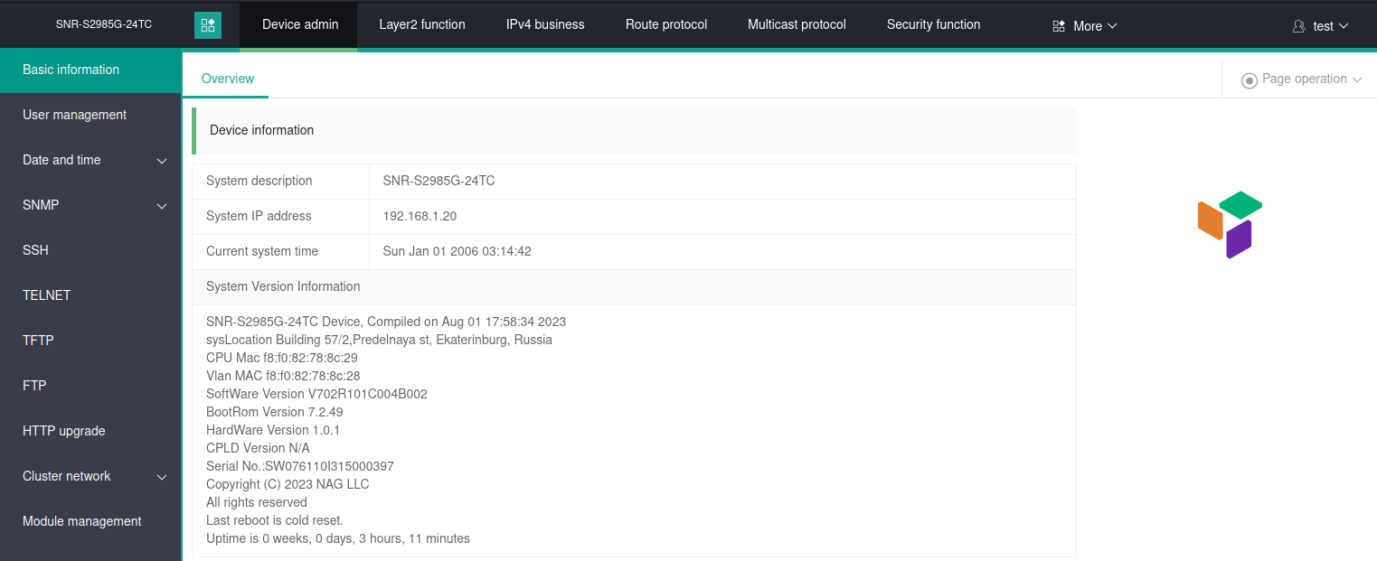

@proftp666, у вас довольно-таки устаревшая прошивка, вполне вероятно, что с того момента, проблема уже могла быть исправлена.
Потому что сейчас точно также проверил на данной модели.
SNR-S2985G-24TC#sh ver
  SNR-S2985G-24TC Device, Compiled on Aug 01 17:58:34 2023
  sysLocation Building 57/2,Predelnaya st, Ekaterinburg, Russia
  CPU Mac f8:f0:82:78:8c:29
  Vlan MAC f8:f0:82:78:8c:28
  SoftWare Version V702R101C004B002
  BootRom Version 7.2.49
  HardWare Version 1.0.1
  CPLD Version N/A
  Serial No.:SW076110I315000397
  Copyright (C) 2023 NAG LLC
  All rights reserved
  Last reboot is cold reset.
  Uptime is 0 weeks, 0 days, 3 hours, 13 minutes
С точно такими же настройками, как и у вас:
authentication line console login local
authentication line vty login tacacs
authentication line web login tacacs
authorization line vty exec tacacs
authorization line web exec tacacs
tacacs-server authentication host 192.168.1.2 key 0 pass
Аутентификация проходит успешно как по telnet, так и через web:
%Jan 01 03:09:54:351 2006 Telnet: User test login successfully from 192.168.1.3:53082
Jan 01 03:10:54:163 2006 HTTP/HTTPS: User test login successfully from 192.168.1.3
Поэтому обновитесь, пожалуйста, до актуальной версии ПО, и проверьте как там происходит аутентификация.
