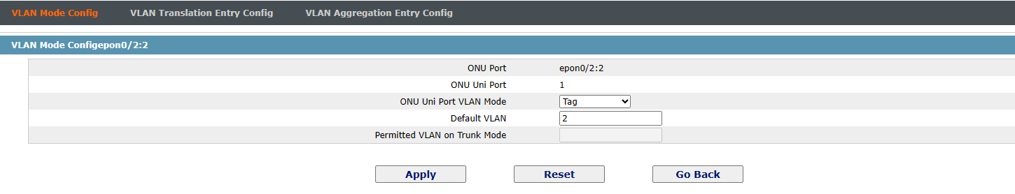

Не удается организовать отдельный канал G1->PON2->ONU1 . Весь трафик приходящий на G1 должен по VLAN2 через PON2 уходить на конкретную ONU1.
На G1 приходит трафик с сети 172.16.1.0/24 . Комп. после ONU1 должен получить адрес в этой сети по DHCP.

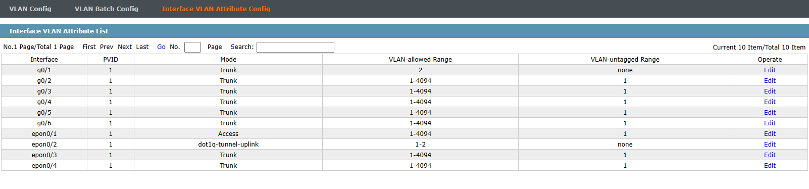

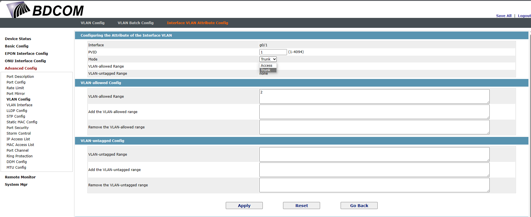

Через консоль команды проходят, но ноут не получает адрес. А если через WEB смотреть, то gi0/1 имеет два режима Access и Trunk
У интерфейса ep0 есть режим dot1q-tunnel-uplink , но и перевод в него ничего не дал
