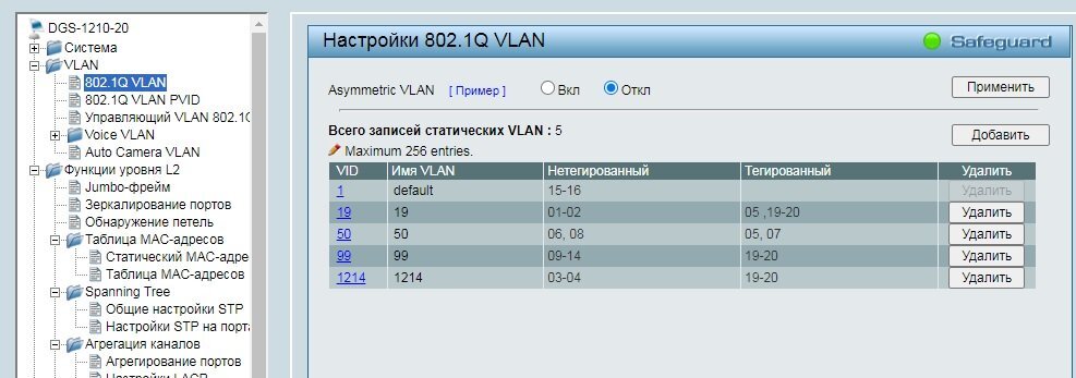

Holms55 Posted July 27, 2023 Author Posted July 27, 2023 Подскажите пожалуйста, как сконфигурировать вланы таким же образом как на изображении. К сожалению опыта конфигурации из консоли у меня нет. Но что такое linux знаю не по наслышке, поэтому кое-что понял из документации. Создаю вланы: Switch(config)#vlan 19 Switch(config)#vlan 50 и т.д. Выбираю порты Switch(config)#interface ge1-2 - так выбираются, а если порты не по порядку Switch(config)#interface ge1,2,5 - то появляется ошибка "No such interface" добавляю порты в влан Switch(config-if)#switchport access vlan 19 тут все понятно а как сделать чтобы на один порт приходилось 2 влана? И не могу разобраться как сделать порты тегированными и не тегированными. Спасибо. Вставить ник Quote
witch Posted July 27, 2023 Posted July 27, 2023 (edited) switchport mode trunk switchport trunk allowed vlan add 19,21,23 taged Делать естественно на интерфейсе. Писал по памяти, может гдето и ошибся. Посмотрите доки на похожие свичи от SNR, там синтаксис практически одинаковый. Аля Cisco like. Ну и клавиша Tab вам подскажет. Edited July 27, 2023 by witch Вставить ник Quote
