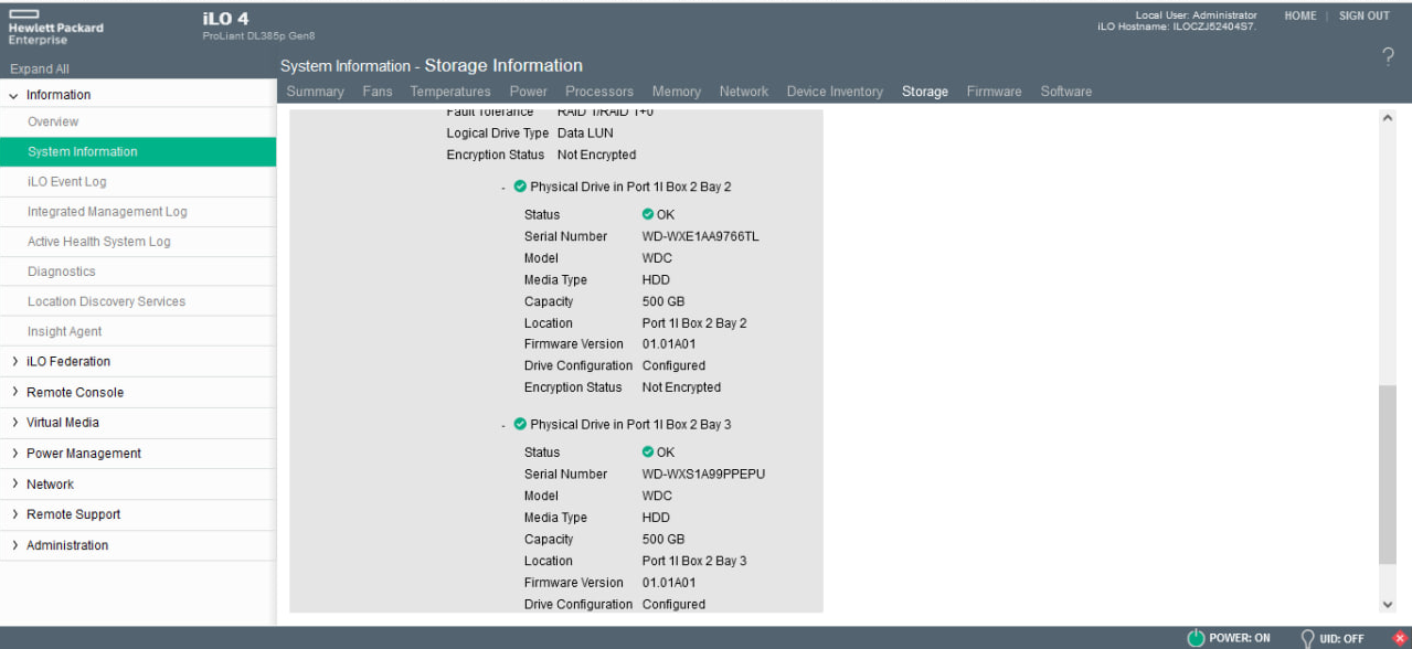

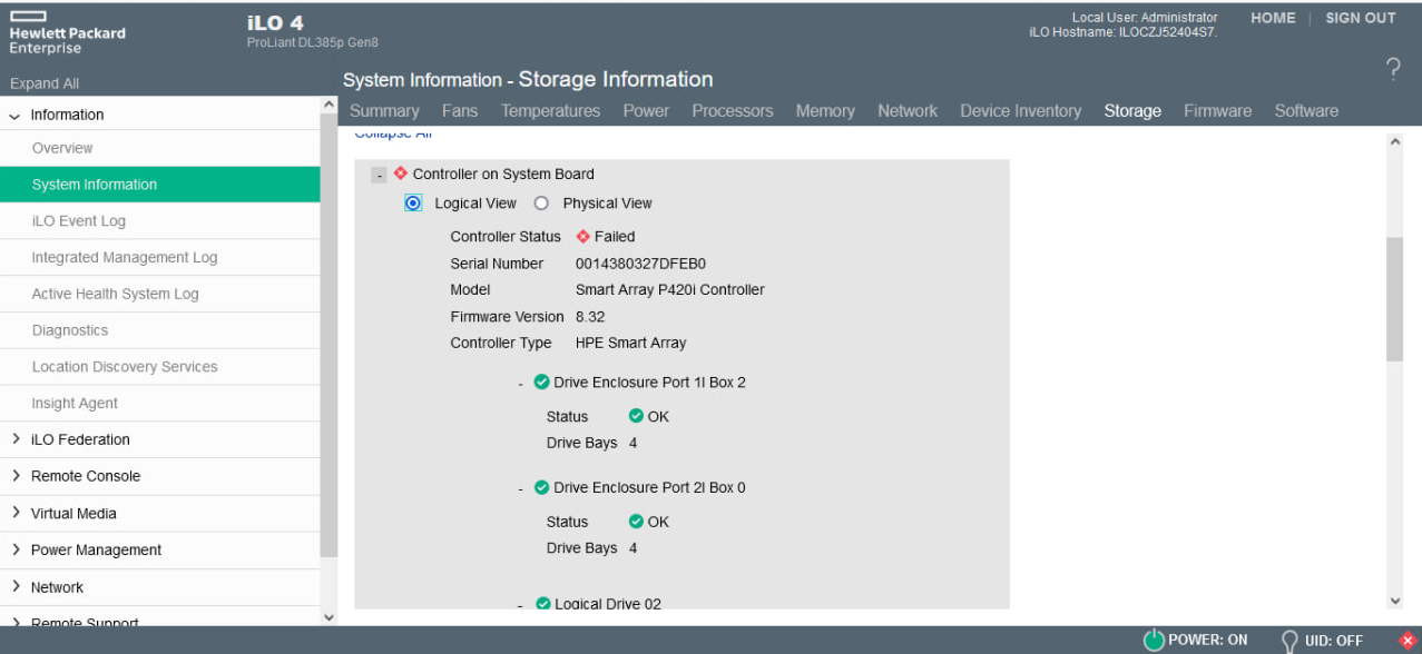

В ILO диски видно, а контроллер - FAILED
3 часа назад, Andrei сказал:

Похоже на отъезд контроллера, но! по фразе "Controller lockup detected:" гуглится много любопытного, начиная с баги в драйвере.
14 минут назад, sol сказал:
Контроллер на замену уже купил, едет.
По "Controller lockup detected:" гуглил. Да, баги драйвера упоминаются, правда не в отношении HP 420. К тому же сервак нормально работал примерно лет 6-7, на нем в качестве хост-системы до сих пор стоИт Debian 9.13. Думаете стОит обновить ОС на хост-системе на 11й или 12й?

В 27.12.2023 в 19:26, Andrei сказал:
Обновили хост-систему  до 10го дебиана, драйвер raid-контроллера теперь 3.4.20-125 вместо 3.4.16-0.  Может тут баг был. Хотя вряд ли в этом причина, но попробовать стоило.
Апрегйднули хост-систему до дебиан 11.9, версия драйвера рейд-контроллера теперь 3.4.20-200.
В 26.12.2023 в 18:36, sol сказал:
баги в драйвере.
Переход на новый дравйер не помог, сегодня ночью система опять умерла.
В ILO вообще все ОК, никакой красноты, по ssh на сервер пустило, файлуха в read-only, dmesg забит записями вида
[585963.858982] systemd-journald[496]: Failed to write entry (22 items, 754 bytes), ignoring: Read-only file system
Вчера приехал новый рэйд-контроллер HP SmartArray 420, видимо будет ставить его и переключать диски на него.
В BIOS надо будет что-то поправить или само подхватится?
update: поставили новый контроллер, после танцев с бубном (не хотел грузиться с рейда на новом контроллере, хотя диски и рейд видел) запустили. Наблюдаем.
  • 3 weeks later...
dmesg
[1471764.099814] hpsa 0000:0b:00.0: scsi 2:0:2:0: removed Direct-Access     ATA      WDC WD5000LPLX-0 PHYS DRV SSDSmartPathCap- En- Exp=0
[1471767.806099] hpsa 0000:0b:00.0: scsi 2:1:0:1: resetting logical  Direct-Access     HP       LOGICAL VOLUME   RAID-1(+0) SSDSmartPathCap- En- Exp=1
[1471777.029643] hpsa 0000:0b:00.0: device is ready.
[1471777.029652] hpsa 0000:0b:00.0: scsi 2:1:0:1: reset logical  completed successfully Direct-Access     HP       LOGICAL VOLUME   RAID-1(+0) SSDSmartPathCap- En- Exp=1
[1471956.140316] hpsa 0000:0b:00.0: aborted: LUN:000000c000000601 CDB:12000000310000000000000000000000
[1471956.140335] hpsa 0000:0b:00.0: hpsa_update_device_info: inquiry failed, device will be skipped.
[1471981.404131] hpsa 0000:0b:00.0: scsi 2:1:0:1: resetting logical  Direct-Access     HP       LOGICAL VOLUME   RAID-1(+0) SSDSmartPathCap- En- Exp=1
[1471982.458746] hpsa 0000:0b:00.0: device is ready.
[1471982.458751] hpsa 0000:0b:00.0: scsi 2:1:0:1: reset logical  completed successfully Direct-Access     HP       LOGICAL VOLUME   RAID-1(+0) SSDSmartPathCap- En- Exp=1
[1472092.910909] hpsa 0000:0b:00.0: scsi 2:1:0:1: resetting logical  Direct-Access     HP       LOGICAL VOLUME   RAID-1(+0) SSDSmartPathCap- En- Exp=1
[1472105.400303] hpsa 0000:0b:00.0: aborted: LUN:000000c000000601 CDB:12000000310000000000000000000000
[1472105.400321] hpsa 0000:0b:00.0: hpsa_update_device_info: inquiry failed, device will be skipped.
[1472106.774327] hpsa 0000:0b:00.0: device is ready.
[1472106.774357] hpsa 0000:0b:00.0: scsi 2:1:0:1: reset logical  completed successfully Direct-Access     HP       LOGICAL VOLUME   RAID-1(+0) SSDSmartPathCap- En- Exp=1
Рейд развалился
 ssacli ctrl slot=3 pd all show
Smart Array P420 in Slot 3
   Array A
      physicaldrive 1I:2:2 (port 1I:box 2:bay 2, SATA HDD, 500 GB, OK)
      physicaldrive 1I:2:3 (port 1I:box 2:bay 3, SATA HDD, 500 GB, Failed)
И кэш на контроллере почему-то стал disable
 ssacli ctrl all show status
   Controller Status: OK
   Cache Status: Temporarily Disabled
   Battery/Capacitor Status: Recharging
Просто поменять диск в 3ей корзине на живой SATA 500 и они засинхрятся в рейде?
В 23.01.2024 в 14:52, Andrei сказал:
На 420 мрут "опухают" супер конденсаторы - заменить.
П.С. Бу долго не живут, я покупал отдельно новые конденсаторы и колхозил.
5 часов назад, sol сказал:
Похоже, сервер проклят.
Сервер из-под СОРМа. Наверное поэтому :)
4 часа назад, jffulcrum сказал:
Smartctl для помершего диска что показывает?
На то он и умерший, что ничего не показывает. :)
Вынул/вставил диск, ребилд прошел, smartctl его увидел
smartctl -a  -d cciss,1 /dev/sda

17 минут назад, bike сказал:
Да, батарейка похоже того-с... Но есть вторая, попробуем подцепить ее.
ssacli ctrl slot=3 show detail
   Cache Board Present: True
   Cache Status Details: Cache disabled; the backup power source charge is low.
   Cache Disable Reason: Temporary disable condition. The posted write cache has been disabled in a flash-backed write cache module because the backup power source charge is low.
   Drive Write Cache: Disabled
