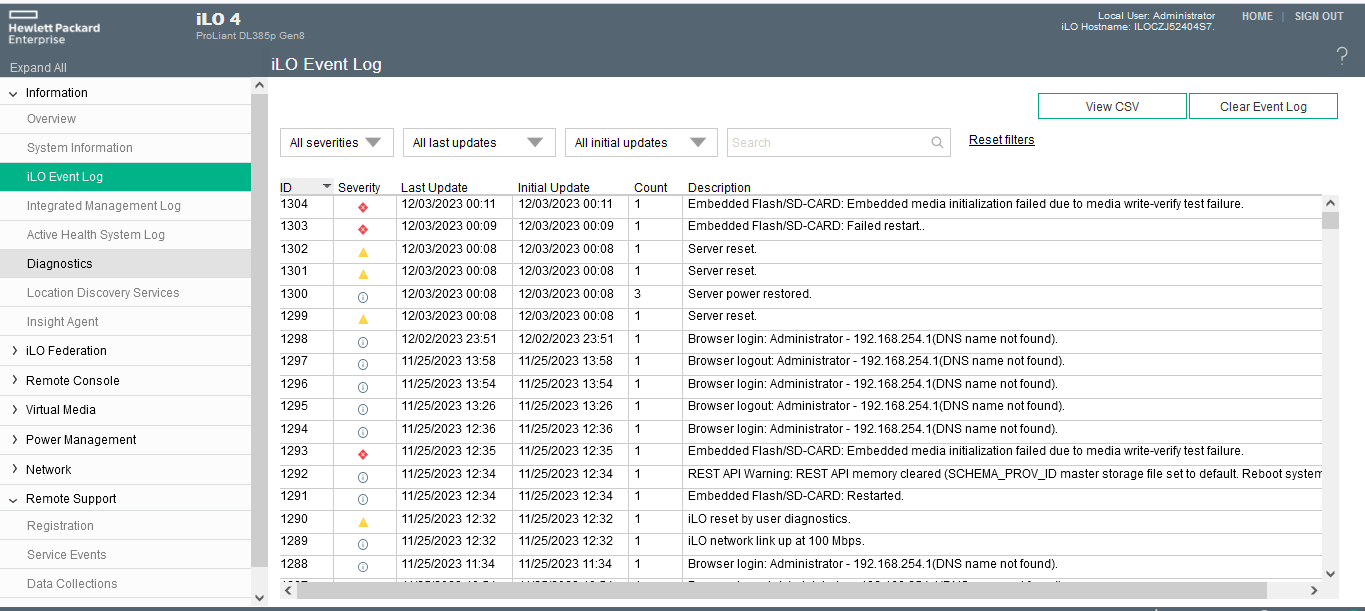

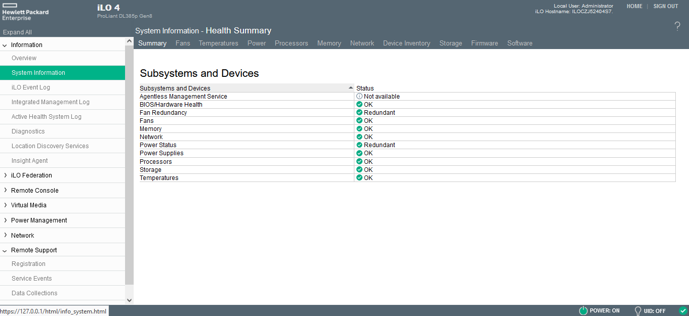

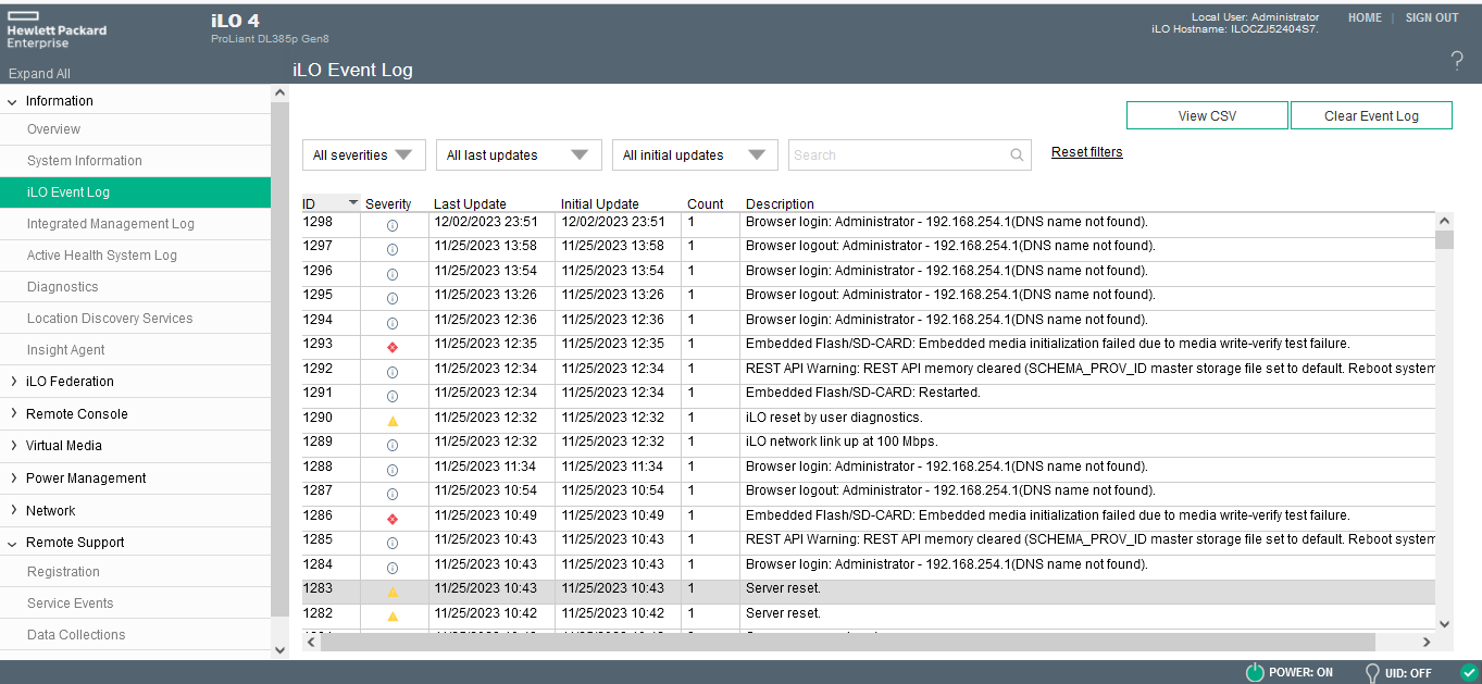

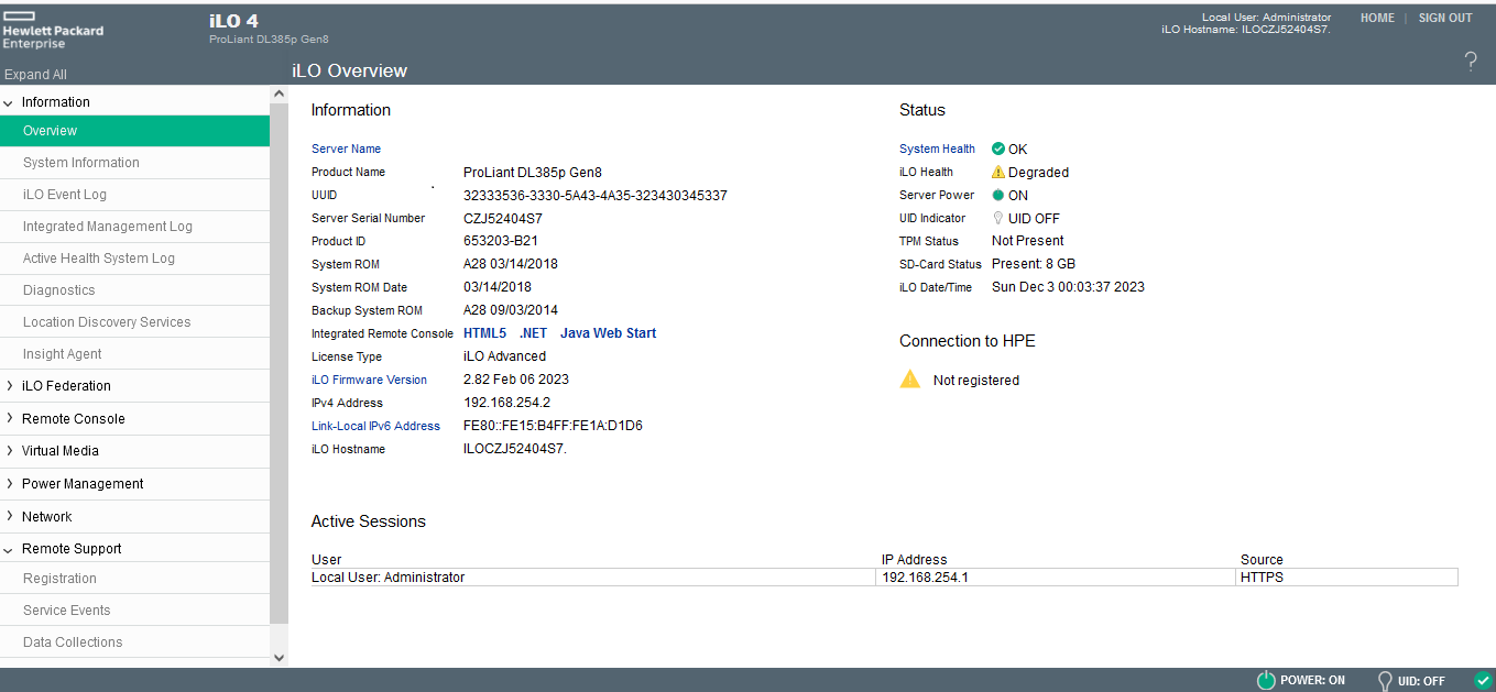

Andrei Posted November 25, 2023 Author Posted November 25, 2023 Коллеги, подскажите - какова роль Embedded Flash SD Card в сабжевом сервере? Через ILO видно, что "Embedded Flash/SD-CARD Controller firmware revision 2.10.00 Embedded media initialization failed due to media write-verify test failure " и наверное связанное с этим: iLO Health - Degraded В логе iLO Event Log есть вот такое: Embedded Flash/SD-CARD: Embedded media initialization failed due to media write-verify test failure. Если ее из ILO форматнуть, то она какое-то время была iLO Health - OK. Но потом опять стала Degraded. Насколько это критично? И что это за карта - обычная SD или какая-нибудь PCMCI или микруха, напаянная на мать? В инете что-то противоречиво на этот счет. Вставить ник Quote
sol Posted November 25, 2023 Posted November 25, 2023 3 часа назад, Andrei сказал: И что это за карта - обычная SD или какая-нибудь PCMCI или микруха, напаянная на мать? В инете что-то противоречиво на этот счет. Натурально SD карта в слоте на материнке в районе жопиных USB портов. 3 часа назад, Andrei сказал: какова роль Embedded Flash SD Card в сабжевом сервере? С неё можно загрузить сервер. Задумывалась для целей provisioning, но с неё можно просто загрузиться как с диска. А можно выкинуть и забыть. Вставить ник Quote
jffulcrum Posted November 25, 2023 Posted November 25, 2023 На нее еще iLOшный модуль диагностики логи пишет, если загрузить его при старте таза, там какой-то хоткей есть. Вставить ник Quote
Negator Posted December 1, 2023 Posted December 1, 2023 Если мне не изменяет память то вот что то такое было и лечилось https://support.hpe.com/hpesc/public/docDisplay?docId=emr_na-a00048622en_us Вставить ник Quote
Andrei Posted December 2, 2023 Author Posted December 2, 2023 16 часов назад, Negator сказал: Если мне не изменяет память то вот что то такое было и лечилось https://support.hpe.com/hpesc/public/docDisplay?docId=emr_na-a00048622en_us Да, читал. Но не помогло. В общем при случае вскрою сервак и флэшку поменяю, похоже просто померла от старости (сервер в работе около 10 лет). А соседний такой же сервак работает вообще без этой флэшки и не чихает. Вставить ник Quote
sol Posted December 2, 2023 Posted December 2, 2023 4 часа назад, Andrei сказал: флэшку поменяю, похоже просто померла от старости И просто её выкину. Ибо, 4 часа назад, Andrei сказал: соседний такой же сервак работает вообще без этой флэшки и не чихает Вставить ник Quote

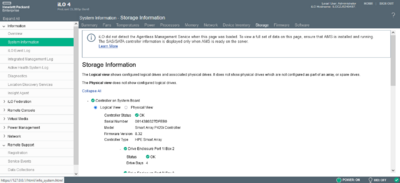

Andrei Posted December 3, 2023 Author Posted December 3, 2023 Я почему начал спрашивать про роль SD-карточки... Сервак себя ведет мягко говоря странновато. На нем стоит хост-система Debian, в ней несколько виртуалок, сейчас остановил уже все кроме одной - там крутится биллинг. На хосте 2 диска в аппаратном рейде: sudo ssacli ctrl all show config Smart Array P420i in Slot 0 (Embedded) (sn: 0014380327DFEB0) Internal Drive Cage at Port 1I, Box 2, OK Internal Drive Cage at Port 2I, Box 0, OK Port Name: 1I Port Name: 2I Array A (SATA, Unused Space: 0 MB) logicaldrive 2 (465.73 GB, RAID 1, OK) physicaldrive 1I:2:2 (port 1I:box 2:bay 2, SATA HDD, 500 GB, OK) physicaldrive 1I:2:3 (port 1I:box 2:bay 3, SATA HDD, 500 GB, OK) В один непрекрасный момент виртуалка с билингом перестает отвечать, не пингуется, по ssh на нее не зайти, сканирование nmap говорит, что вирутальный сервер в дауне. Захожу на хост-систему, смотрю на виртуалку, вот она: ps afx | grep VB 836 ? S< 0:00 \_ [iprt-VBoxWQueue] 837 ? S 0:00 \_ [iprt-VBoxTscThr] 10018 pts/0 S+ 0:00 \_ grep VB 13051 ? S 1:04 /usr/lib/virtualbox/VBoxXPCOMIPCD 13056 ? Sl 3:34 /usr/lib/virtualbox/VBoxSVC --auto-shutdown 13074 ? Sl 3280:59 \_ /usr/lib/virtualbox/VBoxHeadless --comment Deb9_LB --startvm 58d8cbcd-4c9e-418a-b42b-e3030a526ae7 --vrde config Однако ж хост-система не видит raid-контороллер и дисков: sudo ssacli ctrl slot=0 ld 1 show Error: The controller identified by "slot=0" was not detected. sudo ssacli ctrl slot=0 pd all show status Error: The controller identified by "slot=0" was not detected. sudo ssacli ctrl all show config Smart Array P420i (Error: Not responding) sudo fdisk -l sudo: unable to execute /sbin/fdisk: Input/output error sudo echo "1" > /tmp/111.txt -bash: /tmp/111.txt: Read-only file system Попытка остановить и потом заново стартовать виртуалку неуспешна: vboxmanage controlvm Deb9_LB acpipowerbutton VBoxManage: error: Invalid machine state: Paused VBoxManage: error: Details: code VBOX_E_INVALID_VM_STATE (0x80bb0002), component ConsoleWrap, interface IConsole, callee nsISupports VBoxManage: error: Context: "PowerButton()" at line 632 of file VBoxManageControlVM.cpp Через ILO ничего подозрительного, кроме мертвой sd-карточки не видно. Софт на BIOS, ILO и Raid стоят последние: И после ребута хост-системы в ILO-логе тоже ничего подозрительного не видно: И виртуалка после ребута хост-системы стартовала нормально... Что за х..ня с сервером творится не понятно. Только в Integrated Management Log ругань на ребут: Вставить ник Quote

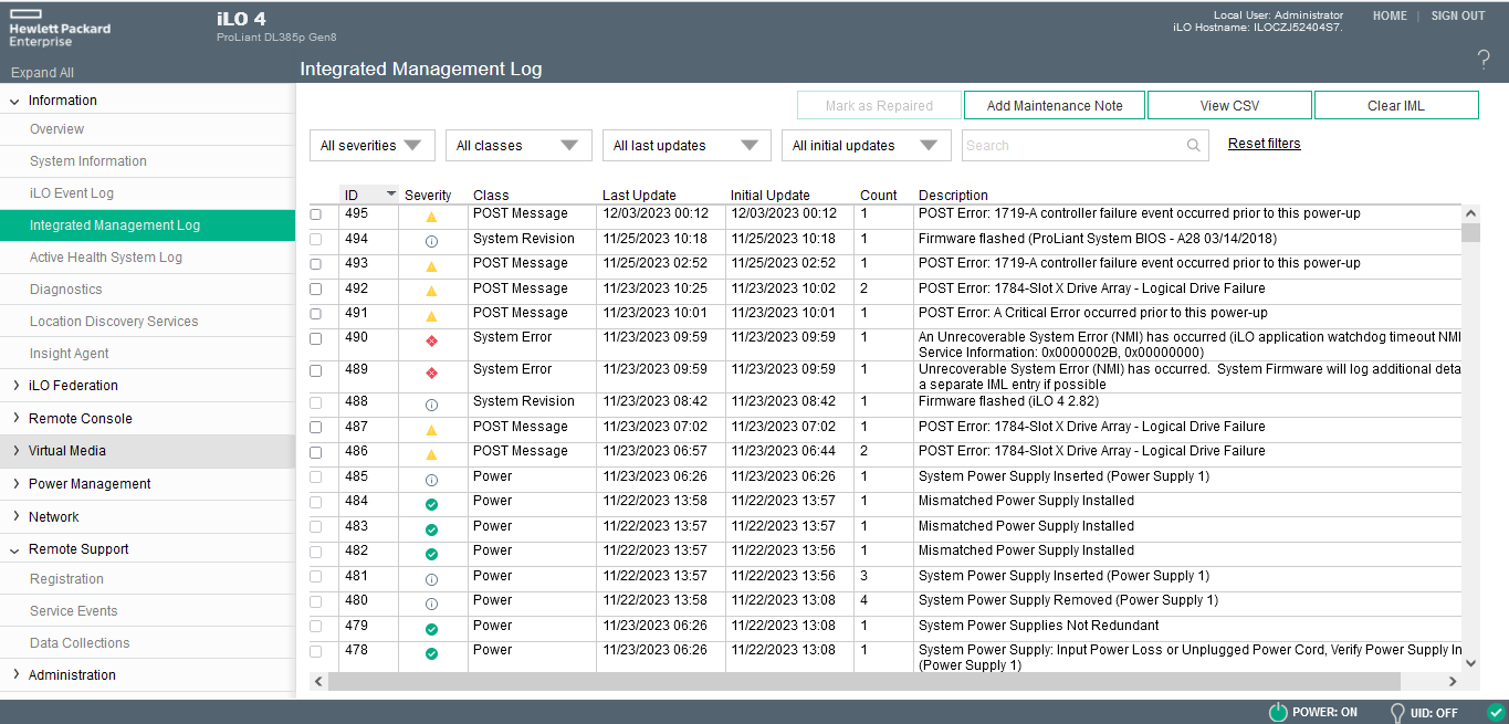

Andrei Posted December 3, 2023 Author Posted December 3, 2023 28 минут назад, sol сказал: dmesg в момент факапа что говорит? Не посмотрел, но думаю, что ничего, т.к. файлуха похоже переходит в режим read-only: sudo echo "1" > /tmp/111.txt -bash: /tmp/111.txt: Read-only file system 28 минут назад, sol сказал: В логах хост-системы что? В syslog и kernel.log тишина. Предполагаю, что дохнет Raid-контроллер, хотя его видно из ILO, но в тот же момент не видно из хост-системы. Вставить ник Quote

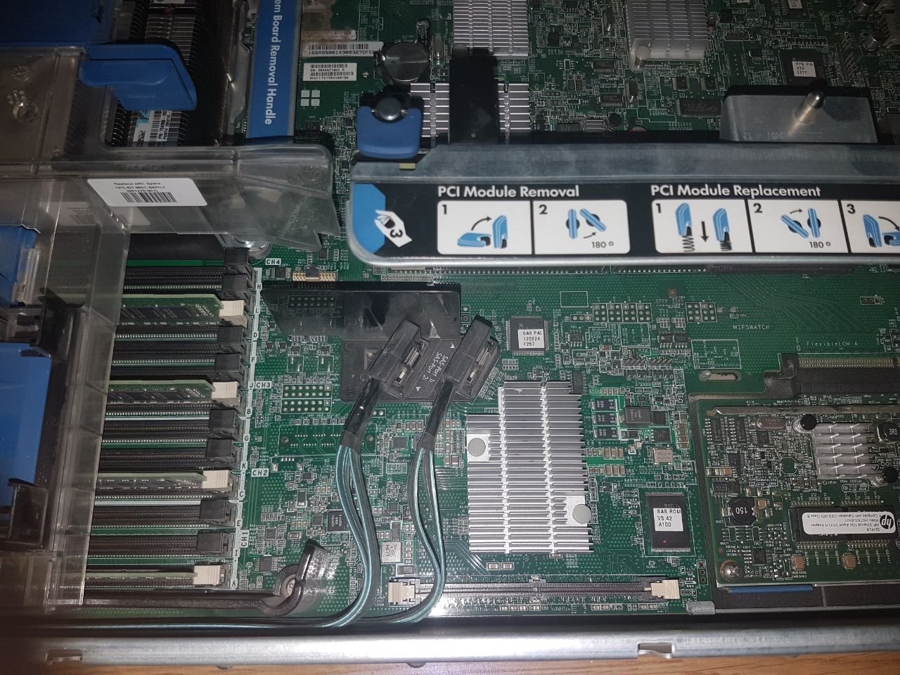

jffulcrum Posted December 4, 2023 Posted December 4, 2023 8 часов назад, Andrei сказал: Там же нет привязки к аппаратным параметрам "запчастей"? Загрузка ОС может слететь, если загрузчик не по GUID привязан. Контроллер может не импортировать массив, если различаются версии firmware. Вообще, советую найти плату контроллера и попробовать вытащить/вставить. Там скорее всего сраный мезонин, у них с годами ослабевает фиксация разъёмов. Иногда помогает прилепить кусок коврика мыши, чтобы поддерживал дочернюю плату, не давая проседать в разъеме. Вставить ник Quote
Andrei Posted December 4, 2023 Author Posted December 4, 2023 16 минут назад, jffulcrum сказал: плату контроллера и попробовать вытащить/вставить. Да, так и попробую. И карточку SD сразу думаю поставить живую, может ILO на нее чего интересного в логах напишет. Вставить ник Quote
Andrei Posted December 5, 2023 Author Posted December 5, 2023 18 часов назад, jffulcrum сказал: плату контроллера и попробовать вытащить/вставить. Не вышло, контроллер integrated :( Новую SD-карту в сервер поставил, форматнул, она побыла в состоянии ОК несколько минут и опять "Controller firmware revision 2.10.00 Embedded media initialization failed due to media write-verify test failure ". # dmesg | grep -i sdb [ 9.748275] sd 4:0:0:0: [sdb] 15122432 512-byte logical blocks: (7.74 GB/7.21 GiB) [ 9.749749] sd 4:0:0:0: [sdb] Write Protect is off [ 9.749756] sd 4:0:0:0: [sdb] Mode Sense: 23 00 00 00 [ 9.751239] sd 4:0:0:0: [sdb] No Caching mode page found [ 9.751333] sd 4:0:0:0: [sdb] Assuming drive cache: write through [ 15.841736] sd 4:0:0:0: [sdb] tag#0 FAILED Result: hostbyte=DID_OK driverbyte=DRIVER_SENSE [ 15.841748] sd 4:0:0:0: [sdb] tag#0 Sense Key : Medium Error [current] [ 15.841754] sd 4:0:0:0: [sdb] tag#0 Add. Sense: Unrecovered read error [ 15.841761] sd 4:0:0:0: [sdb] tag#0 CDB: Read(10) 28 00 00 00 00 00 00 00 08 00 [ 15.841766] blk_update_request: critical medium error, dev sdb, sector 0 [ 15.841833] Buffer I/O error on dev sdb, logical block 0, async page read [ 21.932934] sd 4:0:0:0: [sdb] tag#0 FAILED Result: hostbyte=DID_OK driverbyte=DRIVER_SENSE [ 21.932946] sd 4:0:0:0: [sdb] tag#0 Sense Key : Medium Error [current] [ 21.932952] sd 4:0:0:0: [sdb] tag#0 Add. Sense: Unrecovered read error [ 21.932960] sd 4:0:0:0: [sdb] tag#0 CDB: Read(10) 28 00 00 00 00 00 00 00 08 00 Карта 100% была живая. Вставить ник Quote
