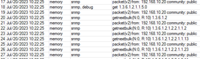

Создал лог для snmp
Пытаюсь получить с него данные
В логе 2011го
На точках настройки те же, лог то же, но они отзываются

Все
Разобрался
Микрот отвечал с другого интерфейса
Тема закрыта

Дело было в том, что отвечал он с другого интерфейса
маршрут один забыл грохнуть
ну и указал ему src address - адрес ифейса который в менеджмент влан смотрит
все взлетело
сейчас все норм
Всем спасибо!
