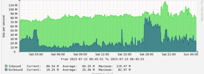

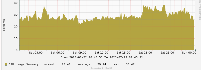

nixx Posted July 22, 2023 Author Posted July 22, 2023 10 часов назад, Negator сказал: это на обычном hex 150 eoip и vlan ? ну да. а что? вопрос в объеме трафика, от которого напрямую зависит нагрузка, а не в количестве каналов. сейчас у меня 100 с копейками мегабит по сотне каналов бегает, как оказалось. про 150 я соврал, тут все 250 будет... ) Вставить ник Quote

nixx Posted July 22, 2023 Author Posted July 22, 2023 12 часов назад, jffulcrum сказал: Тут уже на какой-нибудь 3011 или 4011 прицелиться стоит вообще ccr1009 (или 1100ahx4) ожидается, но это если hex до 40-50% по обоим ядрам доползет. пока ему очень далеко ) график процессоров - это сумма загрузки ядер. т.е. максимум там 400. Вставить ник Quote
