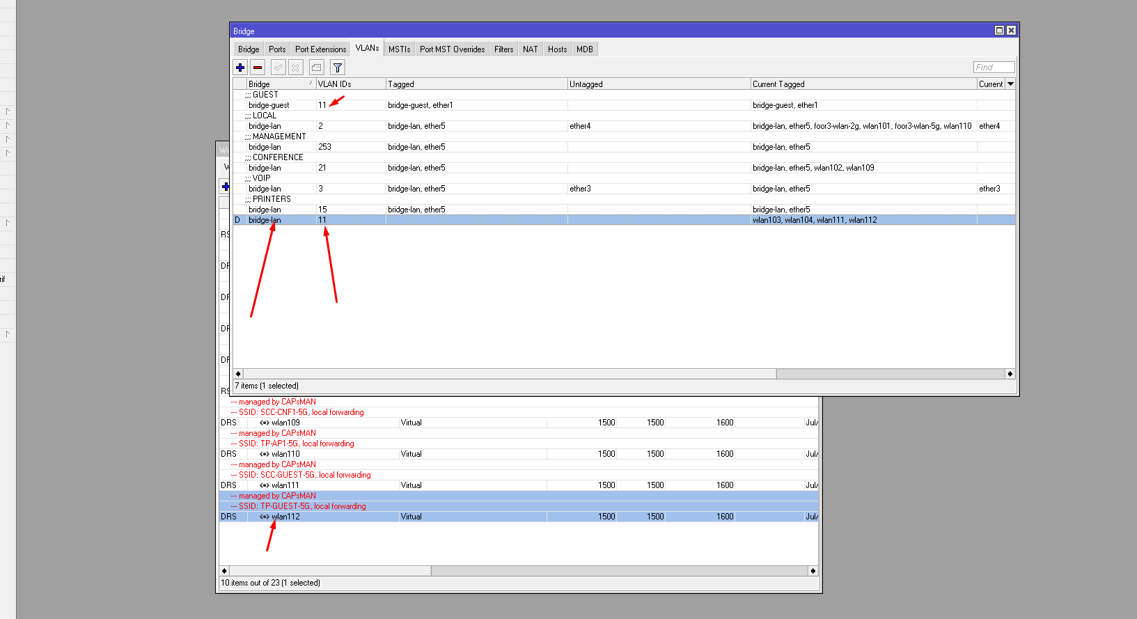

Заметил такое
Это как же Вашу мать мне такое понимать???
Кажись допер - Local Forwarding будет гнать трафик
не через влан и далее на его бридж и далее везде,
а будет гнать через бридж который указан в настройках CAP
и будет динамически на него vlan11 навешивать - но там ни на бридже ни на портах ни в транках vlan11 нет и в помине и потому не работает
век живи век учись
ток вот в упор не вижу где про это в доках написано

1 час назад, Borizz.k сказал:
Manual:CAPsMAN - MikroTik Wiki
Цитата
bridge (bridge interface; Default: none) Bridge to which interfaces should be added when local forwarding mode is used
Но для проверки этого нужен был конфиг с головы
Мерси профессор - я пропустил очень важный момент
Был невнимателен
Посыпаю голову пепелом
Спасибо Вам
