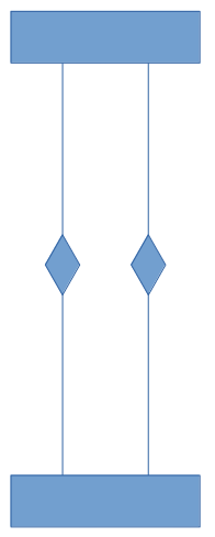

Имеются два коммутатора подключённые двумя линками по 10g, эти два линка объединены в LACP, а эти два коммутатора удалены друг от друга достаточно далеко и между линками установлены оптические репитеры, схема простая:
Эти репитеры очень простенькие, и не отображают информацию о DDM на своих портах.

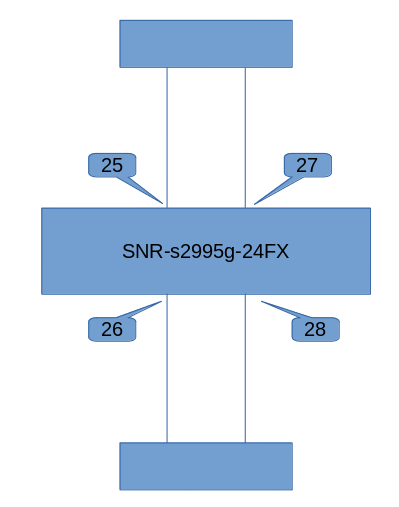

На руках есть SNR-S2995G-24FX, могу ли я поставить его одного вместо двух репитеров, используя все 4 его 10g порта?
Что-то вроде такого:
В лабе на столе я собрал схему, создал bpdu-tunnel по этой инструкции: https://nag.wiki/pages/viewpage.action?pageId=25107717
Создал 4 группы изоляции портов (25 с 27, 25 с 28, 26 с 27 и 26 с 28), что бы не было петли, но у меня получилось прокинуть только один линк (порт 25-26), есть ли возможность на SNR создать два независимых BPDU туннеля?

Хмм, у меня как раз наоборот схема не похожая на инструкцию. Там говорится о пробросе LACP внутри другой сети, а у меня как раз нет никакой сети на участке разрыва, мне нужно пару LACP пробросить с одних портов на другие, одного и того же коммутатора.
По отдельности оно работает, но когда включаю все 4 порта в bpdu tunnel, то всё падает, такое впечатление, что isolate-port group не работает для L2 трафика на портах, где включен bpdu tunnel.
