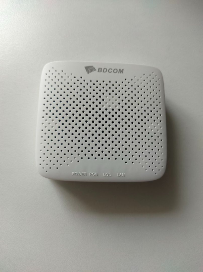

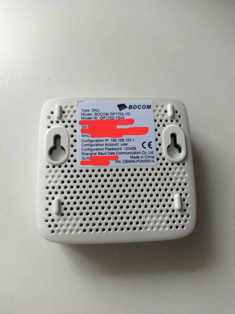

AntonIX Posted July 17, 2023 Posted July 17, 2023 (edited) Всем привет, Есть конвертер BDCOM GP1702-1G Chassis Фото прикреплены ниже По идее все просто, подключил LAN к ноуту и попытался зайти на страницу настройки(по ip с задней крышки), но тут возникла проблема с DHCP. Конвертер просто не отвечает на запрос выдать ip. Попробовал подключить PON кабель, результат не изменился. Пробовал на разных ОС и устройствах, но все та же проблема с DHCP. Как можно к нему подключится и должен ли он вообще отвечать на DHCP запросы? Не имел раннее опыта настройки подобных штук. Заранее благодарю за любую помощь. Edited July 18, 2023 by AntonIX Вставить ник Quote
tedeev Posted July 17, 2023 Posted July 17, 2023 нет у него никакого dhcp,на сетевой пропишите статику и через веб обратитесь на его ip адрес Вставить ник Quote

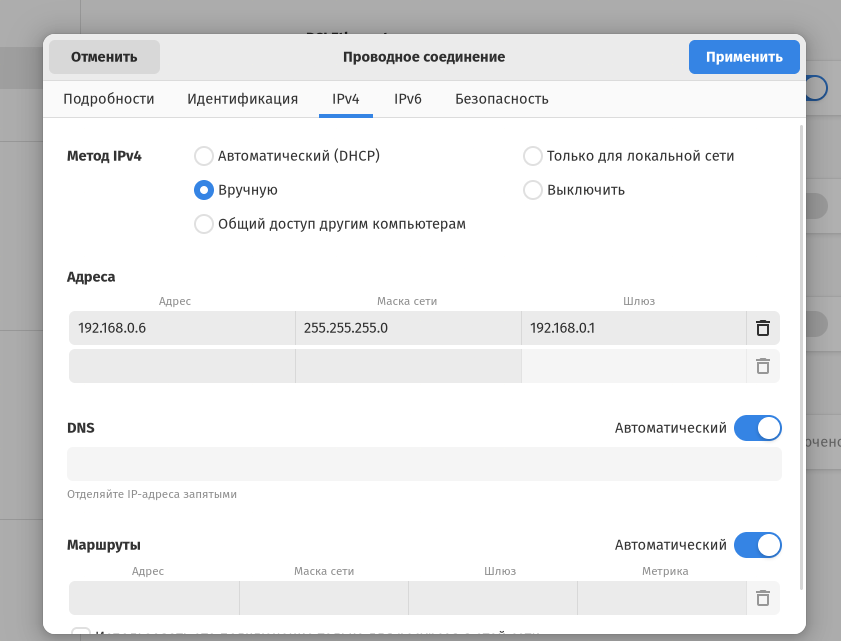

AntonIX Posted July 17, 2023 Author Posted July 17, 2023 Вы про это? Если да, то конкретно эта конфигурация не работает. В чем ошибка? Вставить ник Quote
Глеб Высоцкий Posted July 17, 2023 Posted July 17, 2023 А ниче, что третий байт не совпадает (123 и 0 соответственно)? Да и шлюз, наверное, указывать не надо, если ПК и девайс в одной подсети. Вставить ник Quote

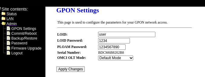

AntonIX Posted July 18, 2023 Author Posted July 18, 2023 (edited) В общем в получилось подключится к этой ONE с ip "192.168.123.2" и с маской "255.255.255.0" С логином admin и паролем super&123 Теперь возник вопрос с подключением к интернету. Единственное окно настроек в прикрепленном скриншоте Есть доступ к telnet. Все что выдал провайдер, это PPPoE логин и пароль. Каким образом нужно дальше подключить его к роутеру/пк что бы подключится по PPPoE? Edited July 18, 2023 by AntonIX Вставить ник Quote
AntonIX Posted July 18, 2023 Author Posted July 18, 2023 (edited) Обновил прошивку, взял отсюда. В веб интерфейсе ничего не поменялось. Я правильно понял что медиа-конвертер, должен лишь преобразовывать сигнал, а PPPoE соединение уже настраивается на устройстве подключенному по Ethernet, к конвертеру? Тогда я должен вручную подключиться в сеть BDONU(ведь у него нет DHCP), а дальше как обычно настроить PPPoE? Помогите пожалуйста, кто нибудь, я не мастер PON систем. Может ли быть такое что этот конвертер не работает с сетью по аунтефикации? Можно попробовать настроить вручную PPPoE по telnet, но это костыль и линукс там стоит не полноценный. Edited July 18, 2023 by AntonIX Вставить ник Quote
tedeev Posted July 27, 2023 Posted July 27, 2023 это ону gpon,у провайдера gpon? Обычно провайдеры используют такие ону как бридж,сессия поднимается на устройстве после ону,на самом ону ничего не прописывается.Вам провайдер что говорит? Вставить ник Quote
AntonIX Posted July 27, 2023 Author Posted July 27, 2023 50 минут назад, tedeev сказал: Вам провайдер что говорит? Говорит что когда я втыкаю эту ону, никакого сигнала и соединения не идет. Со слов специалистов из Ростелекома, ону должна авторизироватся в их сети сама по себе, но этого почему-то не происходит. Подключили роутер от huawei к PON порту, на нем же подняли PPPoE сессию, всё заработало. Вставить ник Quote
