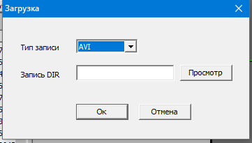

Вопрос, регистратор может делать экспорт видео в формате mp4 или avi. хоть h264, хоть h265.
CMS же только может делать выгрузку h264 и avi.
При выгрузке avi с камеры h265, звук есть, а видео нет. Если экспортировать с самого регистратора, то все работает как часы.
Поделитесь, пожалуйста, ссылкой на современную CMS с возможностью экспорта архива в mp4\h265.
