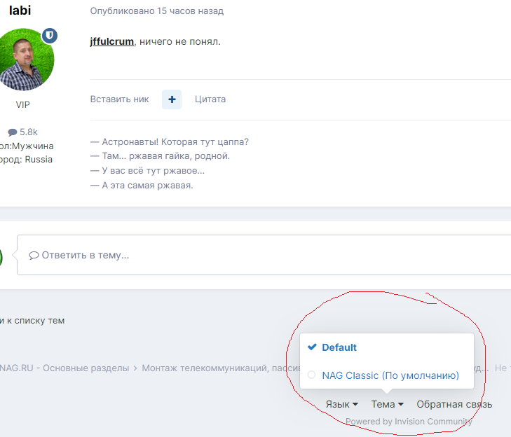

Чёрт, я забыл, как здесь отвечать.

Коллеги, научите меня отвечать с цитатой. Забыл совсем, как оно здесь делается. Старый стал.
