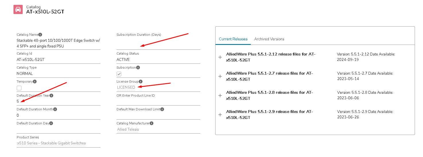

Приходить письмо от Телесисов:
Quote
Dear Boris Kuznetsov,
Welcome to Allied Telesis Online Software Delivery, an online software delivery service that helps you manage and stay current with your Allied Telesis products. You are eligible for this service as part of your maintenance agreement with Allied Telesis.
Login ID: блаблабла
Please click on the link to set your password: https://alliedtelesis.my.site.com/portal
The generated token is valid for a period of 24 hours. If not used before it expires, you will need to request a new one.
You may now access your software at https://alliedtelesis.my.site.com/portal/s/
The Allied Telesis Online Delivery service provides you with the following features:
• Email notification and online access to your software within 24 hours of your order • 24x7 access to a secure download site with four secure file transfer options • Log of all download activity by user, date, and product
Please browse the FAQ and/or User's Manual upon your first visit to the site. The Allied Telesis Online Software Delivery’s advanced features; including restarting partial downloads, are all explained in the online documentation.
For download problems or questions, contact Support at support@alliedtelesis.com or call at : 800-428-4835
For Allied Telesis product-related questions, contact Allied Telesis Support at http://alliedtelesis.com/support for 24/7 Online Support.
Thank you for choosing Allied Telesis products and services.
Allied Telesis Customer Support
Иду по ссылке, меняю пароль
Вхожу
Озираюсь
И имею доступ ко всем последним прошивкам для моего бывшего зоопарка 510х телесисов
Они явно что-то задумали
На всяк случай качнул несколько последних

Я вот думаю - а с кера ли они резко активировались - да еще и net.cover прерванный в 2022м (и истекающий летом 2022го) резко продлили на 5 лет
И адрес с прошивками резко сменился на https://alliedtelesis.my.site.com
Явно что-то замыслили гадкое - небось гадости какие в прошивки внедрили специально для таких как я (из недружественных для них стран)
