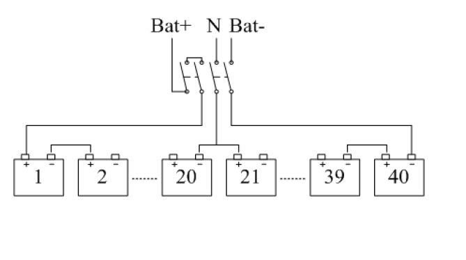

rz3dwy Posted July 4, 2023 Posted July 4, 2023 А причем тут мощность и схема? У меня ИБП 30 квА. Хотя, аппаратные проблемы все-таки есть. Попробуй найди четырехполюсный автомат постоянного тока на 690-1000в и ток от 80А в наличии! Я искал S804PV-SP100 2CCF019632R0001 S804S-UCB100 2CCS864001R1825 S804S-UCB100-R 2CCS864002R1825 S804S-UCK100 2CCS864001R1637 S804S-UCK100-R 2CCS864002R1637 в Мск не нашел. Пока просто размыкатель батареи((( А рубильник - 40219DEK, в Мск за пару дней Вставить ник Quote
RialCom.ru Posted July 4, 2023 Posted July 4, 2023 а зачем Вам 4 полюсный автомат ? берите 3 полюса Вставить ник Quote
rz3dwy Posted July 4, 2023 Posted July 4, 2023 Дело в том, что автоматы постоянного тока являются направленными, а ток при разряде и заряде АКБ течет в противоположных направлениях. Поэтому типовая схема расключения - встречно-последовательное соединение: У меня немного скорректированная схема, где только один провод включен через 2 автомата, а второй провод и нейтраль батареи через оставшиеся: Вставить ник Quote
RialCom.ru Posted July 4, 2023 Posted July 4, 2023 а какой смысл в самом правом контакте автомата? сделайте также, как и минусовой Вставить ник Quote
