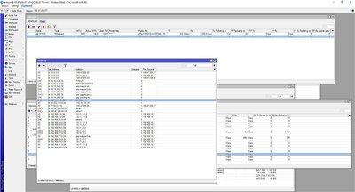

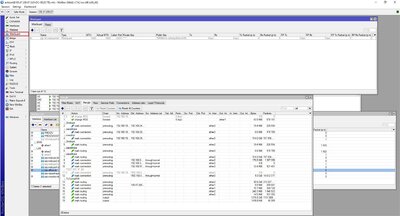

Смотри скрин. В данный момент Wire Guard отключен. При включении трафик с данного микротика перестаёт идти через первый микротик

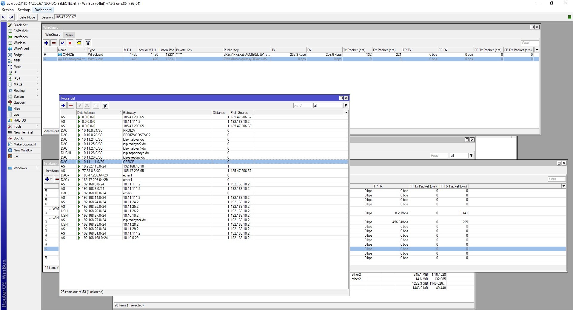

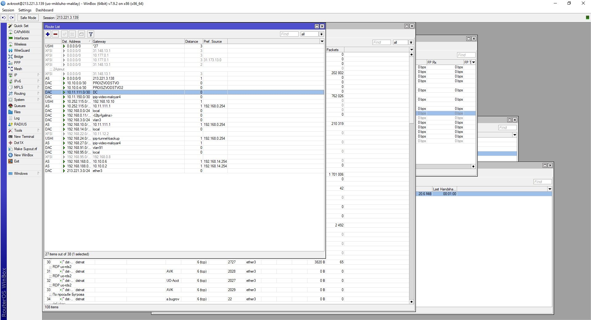

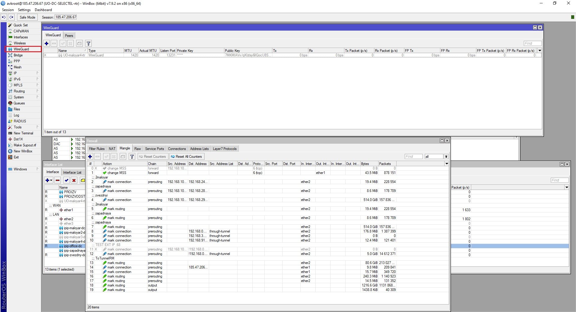

Ниже привиду скрины настроеных маршрутов при использовании IPIP при таких настройках всё работает. Хосты второго микротика выходят в мир через первый микротик.
Скрин первого микротика с работающим IPIP

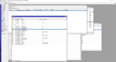

Скрин второго микротка с работающим IPIP
Между
1 час назад, E-Biznes сказал:
Скрин второго микротика
Изменено 1 час назад пользователем E-Biznes
и
46 минут назад, E-Biznes сказал:
нет никакой разницы, так задумано?
