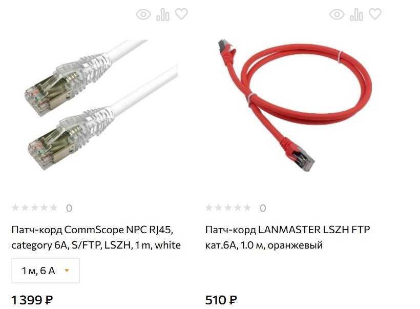

Спасибо за ответы. Судя по ним, делаю вывод, что наиболее вероятная проблема именно в патч-корде от роутера до свича. Очень странно с учетом того, что это покупной качественный патч-корд. При покупке выбирал "6а", то есть должен идеально подходить в теории. Вот этот покупал: патч-корд LANMASTER LSZH FTP кат.6A (спецификация во вложении в pdf). Не вижу, чтобы производители и продавцы писали о том, прямой обжим у патч-корда или перекрестный. Насколько понимаю, для соединения роутера и свича нужен перекрестный.
Интересно, за счет чего такая разница в цене.

Вы ошибаетесь, патч-корд для вашей задачи стОит вот столько https://www.dns-shop.ru/product/d121a5a680641b80/patc-kord-cablexpert-pp12-05m/
Это, если нужен гигабит, двух парный и того дешевле, тогда будет до 100мбит. Обжим прямой, то есть цвет в цвет, MDIX сам разберется. Вам бы в состояние порта на роутере посмотреть, можно в логах, может в меню будет показано текущее соединение порта со свитчем(10_half,10_full,100_half и.т.д). Раз вы проверили оба патча и с ними все работает, тогда коммутатор неисправен. И к стати, блок питания родной?
