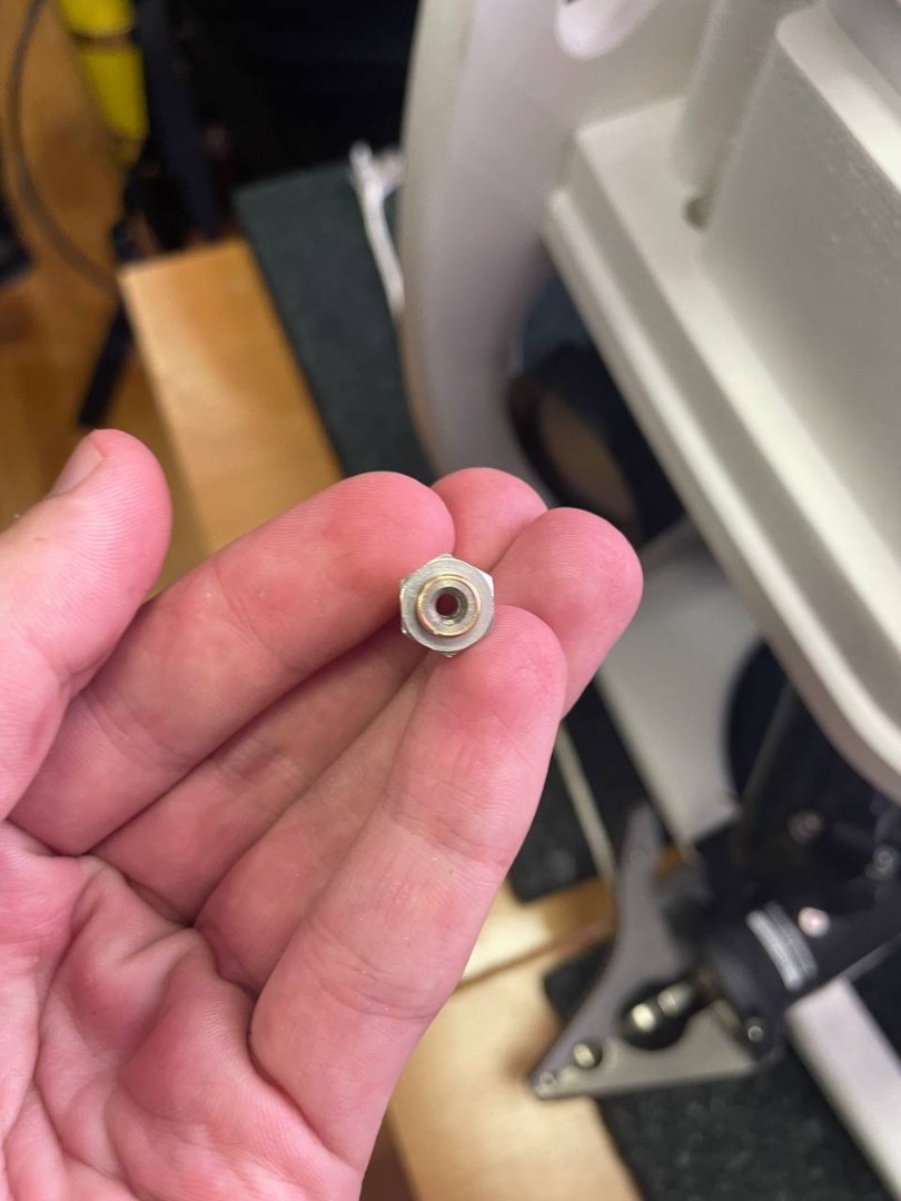

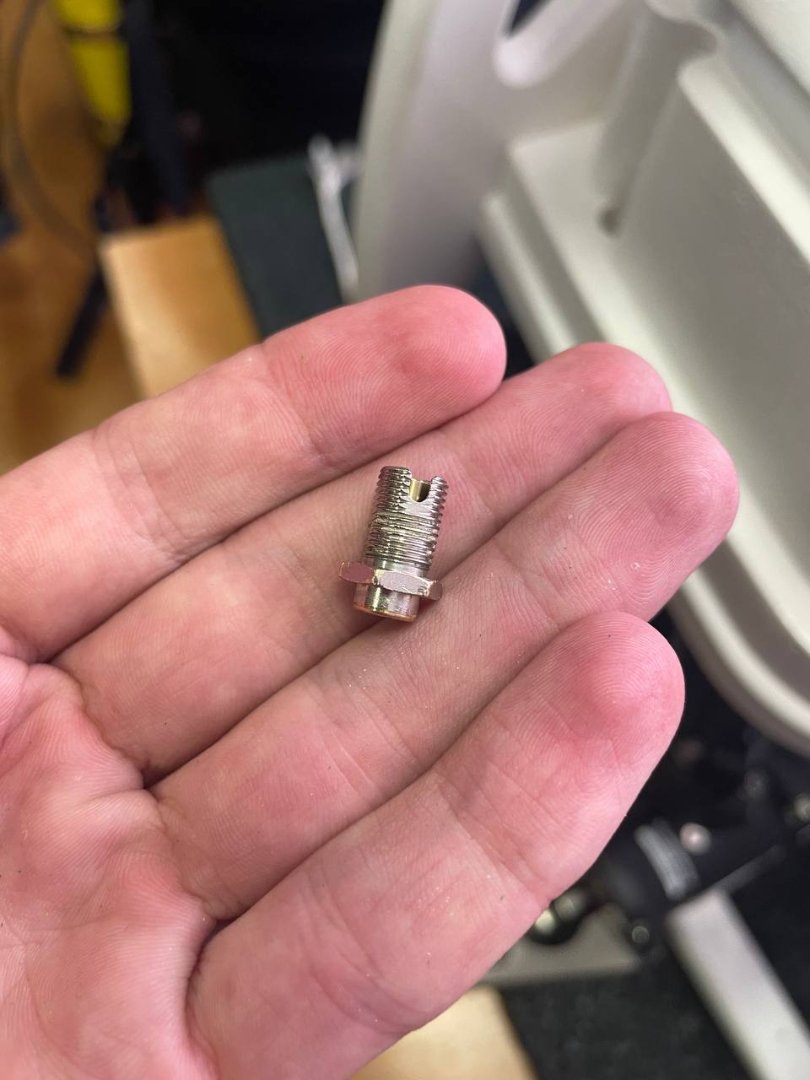

на подводном аппарате оптические жилы соединялись с помощью оптического адаптера который повредился - раскрошился внутренний циркониево-керамический центратор. сигнала нет, весь интернет прошерстил, именно такого как мне нужен не нашел. особенность этого адаптера в том что с одной стороны в него вставляется жила толще чем с другой стороны, то есть отверстия отличаются по диаметру. так же есть предположение что конструкторы аппарата такой адаптер взяли с какого-нибудь оптического прибора. как считаете, возможено ли найти такой сейчас? дело в том что аппарат конструировался больше 8 лет назад

это не проходной адаптер, такой вы там не найдёте... что вставлялось/запресовывалось в гладкую часть, где нет резьбы?... похоже что элемент был распаян на плате и эта втулка была его конструкционным элементом, если всё таки втулка соединялась гибким оптоводом с приёмопередатчиком на плате, то  есть шанс подпаять к нему пигтейл FC и уже к нему накручивать FC проходной адаптер
может есть смысл обратиться к связьприбору... может убитый элемент заменят/подберут

это часом не советские разьемы типа "Лист" ?? они чемто похожи на  ST но не совсем... ищите в атомпроме либо НИКИЭТ. там у вас скорее всего волокно не стекло, а пластик.. чтото типа 200HCF старое никому ненужное убожество и если это оно - оно НЕ варится. только наклейка разьемов.
