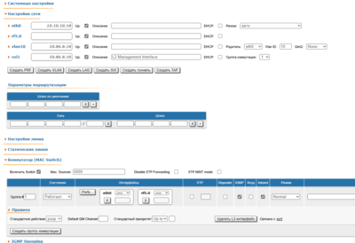

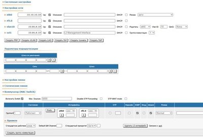

Есть базовая станция и 3 точки . Задача, нужно по vlan заходить и админить точки (сигнал частоту менять и прочее),данные для пользователей через мост  прозрачно .
Как я понял система нипиль с vlanами у Инфинета, не как на убьюкити.  Логически,  как я думаю везде настроил прописал,  и в итоге я могу по влану заходить только на базовую станцию, а все что за ней  не вижу . Понимаю что нужно прописать, чтобы влан транслировался в радио интерфейс и тогда я их увижу.
Помогите советом что нужно создать  что бы влан для админки появился на всех точках.

Не видно ваши скриншоты. Пришлите конфиг. Если нужно управление по vlan, создаете vlan, связываете его с svi интерфейсом и нужным ip/mask, в группе коммутации указываете svi, rf, eth интерфейсы.
