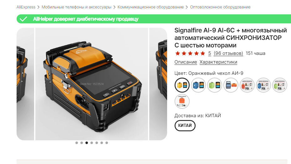

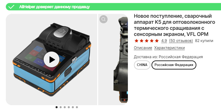

vladimirperov Posted May 29, 2023 Posted May 29, 2023 Посоветуйте сварочный аппарат с АЛИ какой купить лучше сигнал файр 9 или К5. У кого есть такие? или есть другие варианты до 60000 Вставить ник Quote
Bachaa Posted May 29, 2023 Posted May 29, 2023 Спроси в телеге в чате Телеграм канала "Планета ВОЛС". Там покупали такую сварку. Вроде претензий особых за такую цену нет. Вставить ник Quote

intergeo26 Posted July 9, 2023 Posted July 9, 2023 К5 в пользовании пол года. Для своих денег отличный аппарат с огромным функционалом Вставить ник Quote
Fibercom Posted July 13, 2023 Posted July 13, 2023 Про “табуретку” signal fire читать www.fusionsplicer.ru ) Вставить ник Quote
[anp/hsw] Posted July 18, 2023 Posted July 18, 2023 Много букв в статье от 2015 года. С тех пор много воды утекло, и китайцы плотно заняли нишу дешевых сварочников. Просто потому, что сломав такой же вы покупаете новый, а не везете его в сервис. Свою работу (pon-сварка до 0.2дб у абонента или говномагистрали уровня жилмассива) он выполняет на отлично. Я тоже люблю хороший инструмент, но его сейчас встретишь в руках работников не так часто, что сварочник, что перфоратор. Вставить ник Quote
Fibercom Posted August 25, 2023 Posted August 25, 2023 Много утекло, но команда которая делает табуретки , оно же signalfire никуда не делась. Первая их поделка была полностью ручная сварка (2014 год ! ) и разламывалась руками как буханка хлеба. Такие люди неспособны сделать качественную вещь принципе, но поговорить и убедить народ могут , в этом их «конёк». Вставить ник Quote
Saab95 Posted August 25, 2023 Posted August 25, 2023 В 18.07.2023 в 05:43, [anp/hsw] сказал: Я тоже люблю хороший инструмент, но его сейчас встретишь в руках работников не так часто, что сварочник, что перфоратор. Плюс такой дешевой сварки в том, что ее не жалко и можно дать монтажникам. Дорогой же аппарат они могут просто сломать, разбить, намочить и т.п. Но качество сварки все же среднее или даже хуже - очень часто затухание получается большое. ПОН сваривать ей точно не стоит. А вот всякие линии между домами, или оптику на малых расстояниях при установке модулей на 20-40км вполне можно. Но опять же не на 10Г - от 5 и более километров уже получается сильное затухание - перевариваешь нормальным аппаратом и все проходит. Вставить ник Quote

Saab95 Posted August 29, 2023 Posted August 29, 2023 Насколько большое не измеряли. Но когда на кабеле 4км длиной 20км модули на 10Г не работают, при этом всего 2 сварки (пигтейлы), это явно говорит о качестве сварки. При этом можно переварить этим же аппаратом и будет нормально - отрезаешь и снова сварка - опять не работает. 50/50 по качеству. Особенно проблемы возникают, когда диаметр волокна немного отличается. При этом 10-ти летний джилонг всегда сваривает нормально. Вставить ник Quote
