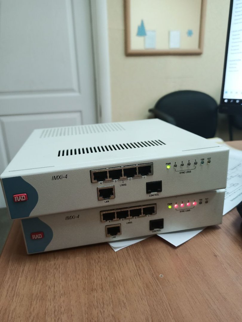

Aleks1987 Posted May 29, 2023 Posted May 29, 2023 Добрый день! Попал в руки данный агрегат, решили пропустить через него 4 потока релейных E1, чтобы получить на дальней точке канал Ethernet, так как релейка старая и ничего кроме E1 в ней нет. Но открылась проблема, в IMXi-4 оказалось прописаны каналы T1 и никакими средствами поменять их не получается. Возможно дело решается перепрошивкой, но в интернете найти не получилось. Если у кого-то есть варианты решения данной проблемы, прошу откликнуться Вставить ник Quote

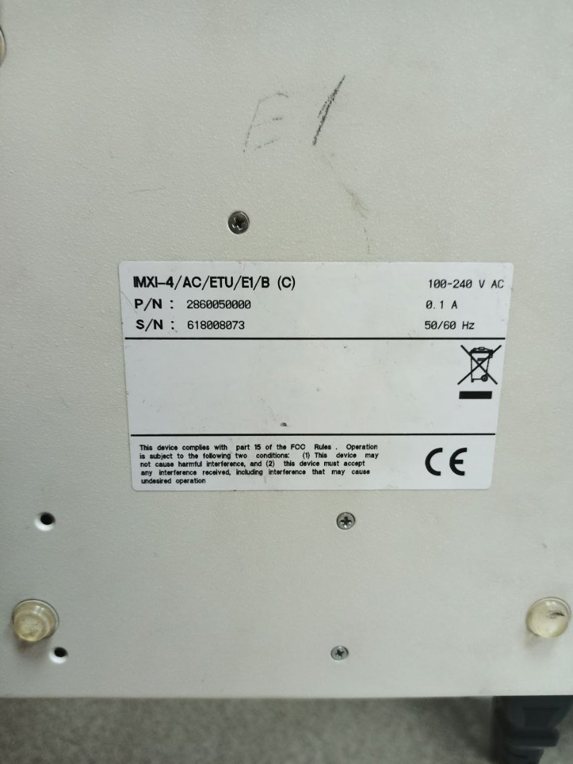

jffulcrum Posted May 29, 2023 Posted May 29, 2023 Дык, там на этикетке после IMXi-4 еще буковки были, и эти буковки определяли, что за порты стоят в коробочке, E1, T1 или вообще DSL. Вставить ник Quote

Aleks1987 Posted May 30, 2023 Author Posted May 30, 2023 Коробок от этих устройств нет, на самом устройстве написано только IMXi-4, разъемы подписаны Links-1,2,3,4, LAN, Control. Фото устройств приложил. Цитата Не дубль ли это аналогичного обсуждения в чатике Барахолка РРЛ? Автор первоначального вопроса Диджи. Не нашел в форуме такой темы, поделитесь ссылкой, если есть Вставить ник Quote
jffulcrum Posted May 30, 2023 Posted May 30, 2023 4 часа назад, Aleks1987 сказал: Буковки правильные, но смущают явные следы разборки...возможно на каком-то этапе плату портов махнули на T1 . Вставить ник Quote

Aleks1987 Posted May 31, 2023 Author Posted May 31, 2023 Цитата Буковки правильные, но смущают явные следы разборки...возможно на каком-то этапе плату портов махнули на T1 . Мы их уже и сами разбирали, так как кнопка перезагрузки находится внутри. Модули внутри стоят E1/T1. Цитата Не на форуме. В телеграм чатике "Барахолка РРЛ" всплывал точно такой-же вопрос про точно такую же железку. В точно таком-же контексте. Это мы поднимали там тему, мой коллега ) Там ответили, что бесполезно с ними ковыряться, что модули там либо T1, либо E1. Но мне не дает покоя, что у нас есть 4 таких железки, полностью одинаковые платы, но одна из них была E1. К сожалению именно она перегорела. Вставить ник Quote
sol Posted May 31, 2023 Posted May 31, 2023 1 час назад, Aleks1987 сказал: 4 таких железки, полностью одинаковые платы, но одна из них была E1 1. Платы могут быть не очень одинаковыми. Вся разница может оказаться в паре мелких резисторов и/или номинале кварца, скажем. 2. Платы могут быть полностью одинаковыми и вся разница может быть в паре битов в малозаметной 24с02, как, например, это сделано у циски в серии модулей VWIC-xMFT-xxx. Там фичи и исполнение Е1/Т1/J1 определяется как раз несколькими битами в этой самой ПЗУ. Вставить ник Quote
