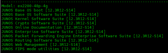

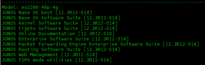

Да, там web есть. Позже скрин приложу. Я тут еще на форумах нарвался на то что у людей на ex4xxx правда тоже небыло входа на веб форму. Но там выключали какой та телефон, и после этого заходило. хз..
Вот:
root> show system software
fpc0:
Information for fips-mode-arm:
Comment:
JUNOS FIPS mode utilities [12.3R12-S14]
Information for jbase:
Comment:
JUNOS Base OS Software Suite [12.3R12-S14]
Information for jcrypto-ex:
Comment:
JUNOS Crypto Software Suite [12.3R12-S14]
Information for jdocs-ex:
Comment:
JUNOS Online Documentation [12.3R12-S14]
Information for jkernel-ex-2200:
Comment:
JUNOS Kernel Software Suite [12.3R12-S14]
Information for jpfe-ex22x:
Comment:
JUNOS Packet Forwarding Engine Enterprise Software Suite [12.3R12-S14]
Information for jroute-ex:
Comment:
JUNOS Routing Software Suite [12.3R12-S14]
Information for jswitch-ex:
Comment:
JUNOS Enterprise Software Suite [12.3R12-S14]
Information for junos:
Comment:
JUNOS Base OS boot [12.3R12-S14]
Information for jweb-ex:
Comment:
JUNOS Web Management [12.3R12-S14]

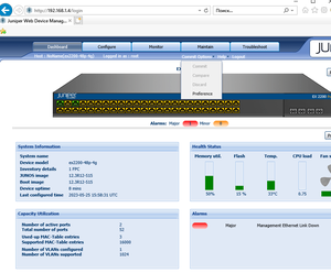

Обновил в общем всю систему

Verified SHA1 checksum of jweb-ex-12.3R12-S15.tgz
Auto-deleting old jbase...
WARNING:     A reboot is required to unload this software correctly
WARNING:     Use the 'request system reboot' command
WARNING:     when software installation is complete
WARNING: A reboot is required to load this software correctly
Adding jbase-ex...
Adding jkernel-ex-2200...
^AAdding jcrypto-ex...
Adding jdocs-ex...
Adding jswitch-ex...
Adding jpfe-ex22x...
Adding jroute-ex...
Adding jweb-ex...
hup_init: not found
Adding fips-mode-arm...
Rebooting to complete the installation. Please wait...

Тут есть видосик для того кто желает посмотреть, делал по его видео:
https://www.youtube.com/watch?v=lk2D7elbul4
Далее:
- Загрузка велась с FTP установленном на локальном пк, статический ip был прописан:
ip 192.168.1.100
маска = 255.255.255.0
шлюз = 192.168.1.2
dns 8.8.8.8
- После обновления логин и пароль остаются такими если они были установлены.
- Прошивку которую ставил jinstall-ex-2200-12.3R12-S15-domestic.tgz файл
https://disk.yandex.ru/d/unHxyDYDXfgPkA выложил на диск если комуто надо.

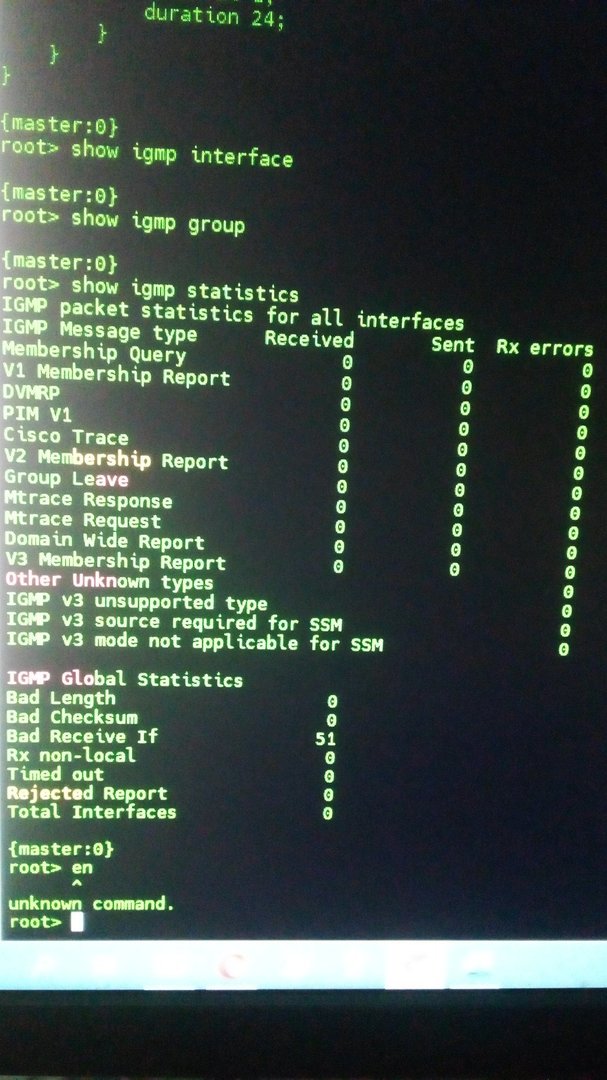

Сейчас трудности с настройкой мультикаста:
от провайдера приходит trunk тегированный vlan iptv 553 интернет не тегированный. Я выполнил такую настройку:
system {
    domain-name Juniper-EX2200;
name-server {
        8.8.8.8;
   ge-0/0/46 {
        description IPTV_Port;
        unit 0 {
            family ethernet-switching {
                port-mode trunk;
                vlan {
                    members IPTV_553;
    ge-0/0/47 {
        description Input;
        unit 0 {
                port-mode trunk;
                vlan {
                    members IPTV_553;
protocols {
    igmp {
        query-interval 200;
        query-response-interval 0.4;
        ## Warning: requires 'igmp' license
        interface ge-0/0/47.0 {
            version 3;
        interface ge-0/0/46.0 {
            version 3;
        interface ge-0/0/47.553 {
            immediate-leave;
    igmp-snooping {
        vlan IPTV_553 {
            robust-count 4;
            immediate-leave;
                multicast-router-interface;
vlans {
    IPTV_553 {
        vlan-id 553;
    default {
        l3-interface vlan.0;
Провод провайдера подключаю в ge0/0/47 stb приставку в ge 0/0/46 и тютю, приставка пишет что проблемма с сетевым подключением, ip адрес не получен.
Я порт уже в access поставил, приставка работает. Но в статистике igmp одни нули. Как будто мультикаст не ходит или не перехватывает.
Приложил фото.
Чета я туплю сильно - удалить эту строку надо или что - не понимаю. Trunk на access я исправил. Сама приставка вроде работает. Но статистики нет
