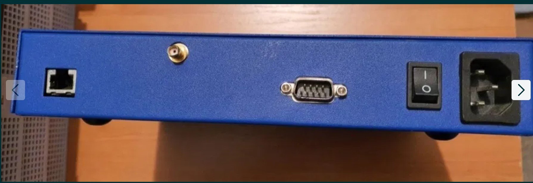

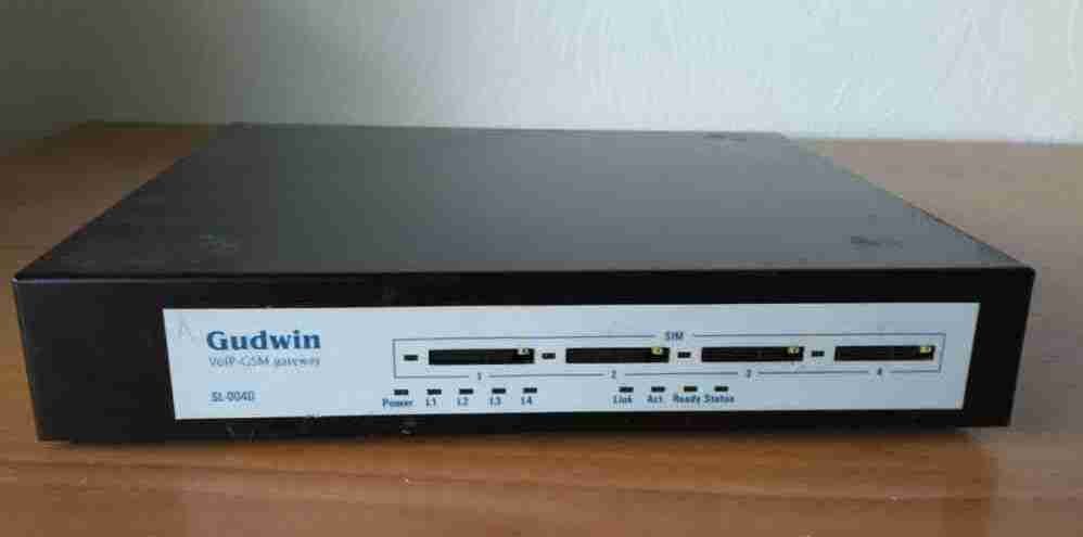

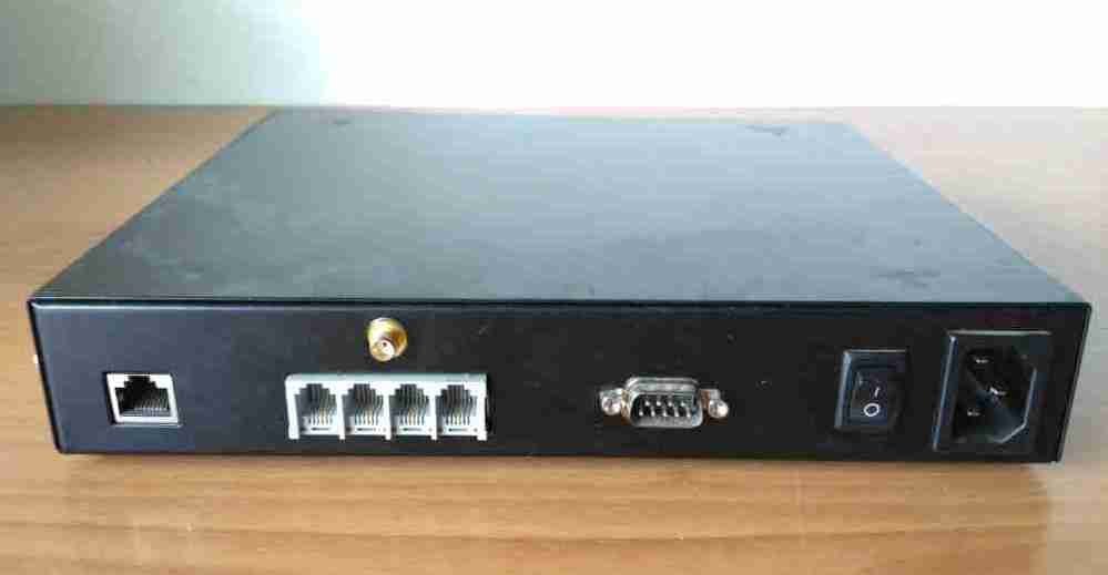

Yesterday Posted May 13, 2023 Posted May 13, 2023 3дравствуйте друзья, Есть GSM шлюз Gudwin поддерживающий 4 симки (см вложения), при подключении к локальной сети dhcp не выдает айпишник, при подключении витой парой к ноутбуку образуется соединение но получить адрес шлюза для дальнейшей конфигурации не могу, в интернете отсутствует какая либо информация (видимо устройство очень старое), механизма сброса настроек не обнаружено, внутри находятся 4 микросхемы sim300 v7.03 Подскажите пожалуйста, может кто то имел опыт, каким образом можно добраться до интерфейса админ панели ? Спасибо Вставить ник Quote
Andrei Posted May 14, 2023 Posted May 14, 2023 Зайти через консоль и посмотреть/поменять настройки. Правда у меня модель немного другая. Дока: gudwin.doc Вставить ник Quote
Yesterday Posted May 15, 2023 Author Posted May 15, 2023 Благодарю за документацию ! Подскажи пожалуйста а можно ли как то ресетнуть его *? просто нет устройств настолько древних с КОМ портами Вставить ник Quote
Andrei Posted May 15, 2023 Posted May 15, 2023 11 минут назад, Yesterday сказал: можно ли как то ресетнуть его *? Как это сделать аппаратно я не в курсе. 11 минут назад, Yesterday сказал: просто нет устройств настолько древних с КОМ портами Стационарные компы чаще всего еще имеют com-порт. Или поискать usb-com переходник, я через такой конфигую все железки, т.к. у меня на буке тоже нет com-порта. Вставить ник Quote
