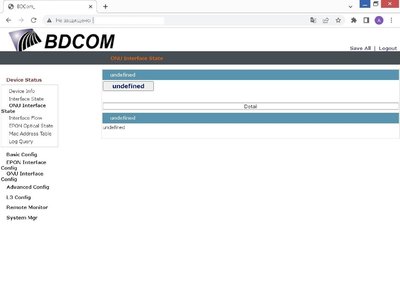

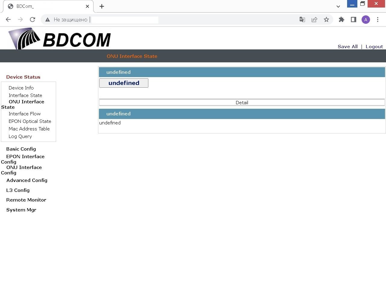

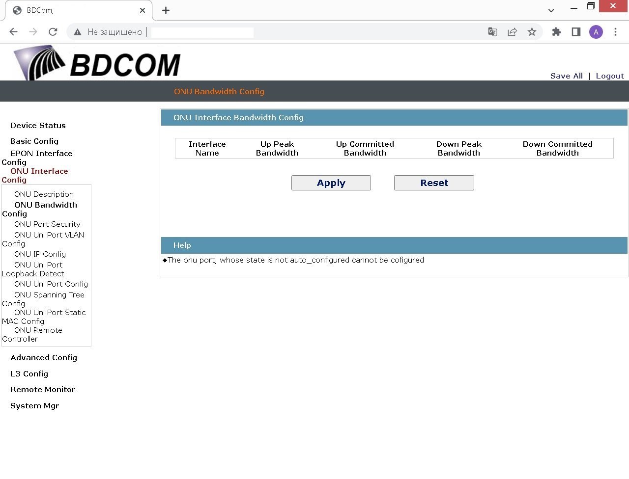

sheft Posted May 5, 2023 Posted May 5, 2023 после обновления прошивки до 10.1.0F Build 105516 в вебморде перестали отображаться данные по онушкам в onu interface state - на страничке - undefined на страничке ONU Bandwidth Config тоже пустой список вебморду совсем поломали? BDCOM(tm) P3608-2TE Software, Version 10.1.0F Build 105516 Copyright by Shanghai Baud Data Communication CO. LTD. Compiled: 2022-11-8 12:34:52 by SYS, Image text-base: 0x10000 ROM: System Bootstrap, Version 0.4.5, Serial num:00315004705 System image file is "Switch.bin" hardware version:V1.0 (RISC) processor with 262144K bytes of memory, 32768K bytes of flash Base ethernet MAC Address: 84:79:73:df:cb:82 PCB version:B snmp info: product_ID:2009 system_ID:1.3.6.1.4.1.3320.1.2009.0 Вставить ник Quote
Nikita Devyatyarov Posted May 5, 2023 Posted May 5, 2023 Добрый день. Проверил на актуальном софте 3310C/D ; 3608B ; 3600-08 / 08E (3608-2TE нет на стенде), везде отображается корректно Проблема фиксируется только в Chrome? Есть возможность попробовать с другого браузера/ПК ? Вставить ник Quote
sheft Posted May 5, 2023 Author Posted May 5, 2023 о как, в фаерфоксе всё отображается нормально... спасибо но на прошивке 10.1.0E Build 66506 в том же хроме всё работало Вставить ник Quote
nixx Posted May 10, 2023 Posted May 10, 2023 кэш браузера почистите )) помогает, проверено. Вставить ник Quote
sheft Posted May 10, 2023 Author Posted May 10, 2023 Цитата кэш браузера почистите )) помогает, проверено. да, помогло, чёт даже и не подумал.. Вставить ник Quote
