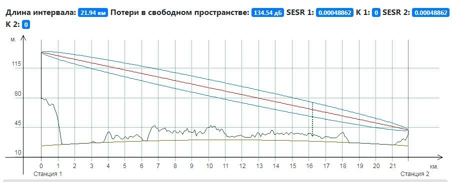

Ibraghim Posted April 30, 2023 Author Posted April 30, 2023 Прилагаю профиль по лучу. 6 км над водой, 16 км над болотисто-лесным рельефом. Вставить ник Quote
