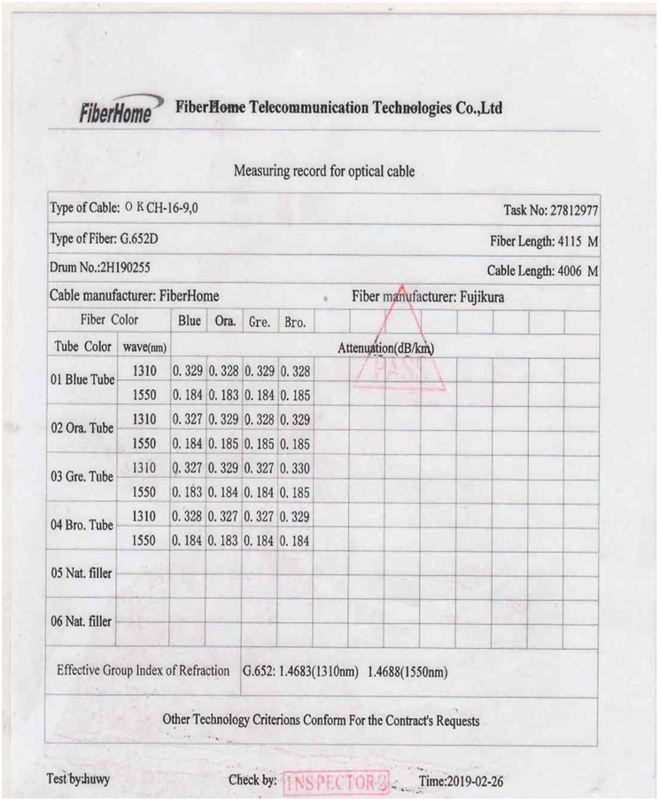

Hoper Posted January 19, 2024 Posted January 19, 2024 В последнее время(для одного Опсоса) стал кабель приходить с ОВ FiberHome. Так уже 3 или 4 разных кабельных заводов и всё FiberHome и иногда сварка совсем не получается. А что ещё приходиться на кроссы варить (с хз какими пигтейлами),то вообще можно получить тихий ужас. Всё таки 2000 были хорошие года и не было такого зоопарка по волокнам . А ещё спецификацию на ОВ FiberHome трудно найти ,до сих пор гадаю что за ОВ такие . Вставить ник Quote
frol13 Posted January 19, 2024 Author Posted January 19, 2024 40 минут назад, Hoper сказал: стал кабель приходить с ОВ FiberHome. Так уже 3 или 4 разных кабельных заводов и всё FiberHome и иногда сварка совсем не получается. И каковы проявления и причины? Юстирование у Вас по оболочке или по сердцевине? 42 минуты назад, Hoper сказал: А ещё спецификацию на ОВ FiberHome трудно найти ,до сих пор гадаю что за ОВ такие С какой целью гадаете? И что Вы в ней увидеть хотите? В паспорте должен быть написан стандарт, производитель и показатель преломления. Там, в спецификации, может быть только разница диаметров модовых пятен в зависимости от стандарта. Но по факту еще может влиять неконцентричность и эксцентриситет. Но тут, кмк, спецификация не поможет - там в этом плане практически у всех все одинаково указано. Вставить ник Quote
Hoper Posted January 19, 2024 Posted January 19, 2024 27 минут назад, frol13 сказал: Юстирование у Вас по оболочке или по сердцевине? По сердцевине конечно же. Наверное забыл как с волокном работать, просто из 96 /48 какое нить возьмет и 0,3 покажет при измерении, хотя никакого пузыря не было. А что касаемо пигтейлов ,то тут конечно же они кривые. Такие вот плохие комплектующие заказывают. Что касаемо спецификации на ОВ, то если взять известные бренды всегда можно посмотреть на сайте производителя . С FiberHome найти эту информацию трудно, к тому же нет бренда волокна, типа FutureGuide®-LWP, ACE., SMF 28+. Ultra итд. Вставить ник Quote
Hoper Posted January 19, 2024 Posted January 19, 2024 И если сравнивать оригинальные кабели FiberHome, которые поставлялись к примеру для Мегафона, то там не помню чтоб ловил затухания(может конечно и мало варил их). Вот к примеру паспорт , очень интересное Fiber manufacturer :Fujikura? Вставить ник Quote
frol13 Posted January 19, 2024 Author Posted January 19, 2024 1 час назад, Hoper сказал: из 96 /48 какое нить возьмет и 0,3 покажет при измерении, хотя никакого пузыря не было. Странно это как-то. Все стандартное G.652D должно вариться до 0,05(большинство)..0,08 дБ(отдельные) (по рефлектометру двустороннее измерение)- пробовали для разных производителей. Для одного и того же производителя специально отбирали самые худшие волокна (по ДМП и смещению) и сваривали. После трех сварок все вписалось в 0,05 дБ. Среднее - 0,03 дБ. Но первые сварки могли быть плохими - до 0,13 дБ даже. А при произвольном выборе волокна среднее было 0,01 дБ и без переварок. То есть, то, что попадает иногда "плохая" комбинация волокон - нормальное явление. Придется переварить, чтобы смещение выстроилось геометрически по другому и аппарат свел лучше. А из документов надо знать показатель преломления и тип волокна, чтобы с этим работать. Остальное можно и не знать, если только не ищешь причины проблем. В приведенном паспорте на кабель нет показателя преломления.:)Неправильно. P.S. Ну и конечно, должен быть нормальный сварочник в норм. состоянии и правильная программа сварки. :) Вставить ник Quote
Hoper Posted January 19, 2024 Posted January 19, 2024 Так и я о том же , количество брака у меня увеличилось, поэтому и грешу сильно на волокна. Вставить ник Quote
