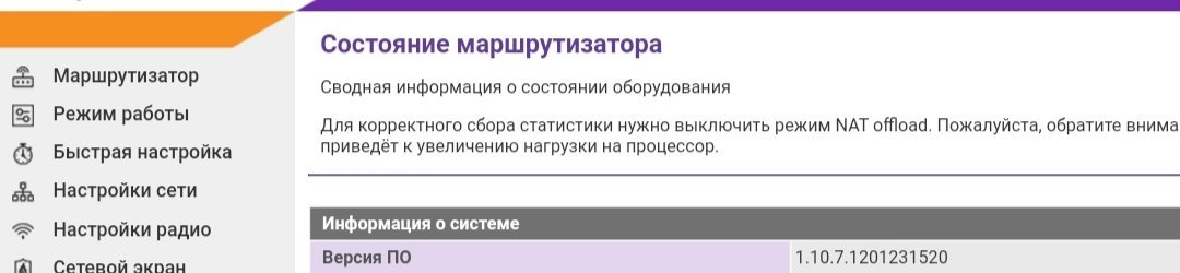

5. На какую версию ПО было обновлен роутер?

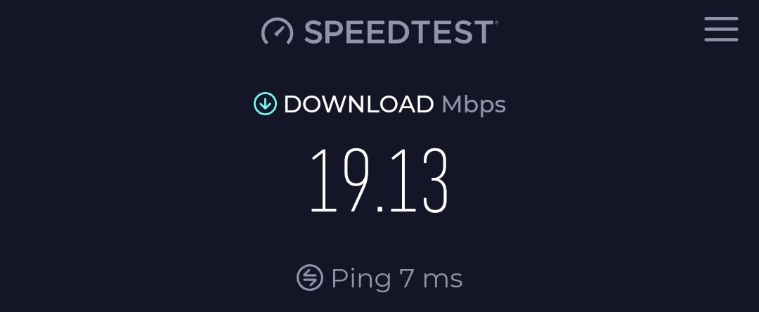

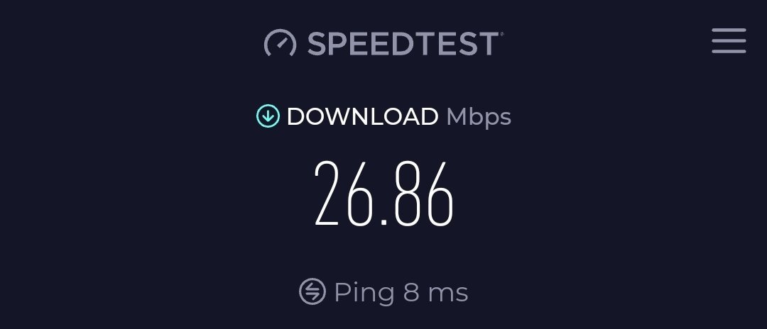

С провайдером все отлично. У нас оптика прямая. Скорость стабильная. Подключаю другой роутер все хорошо. Поменяли роутер чтоб было 5ghz . Обновил до последней версии перестал вроде как бы отваливаться. Вай фай скорость режет и переключается постоянно на 2.4.
Вот скорость. Примерно во всех устройствах вот такая фигня
19 это 2.4
26 это 5
По скорости при первом подключении было под 100
