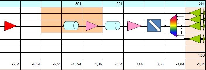

Как втыкается? На приемной стороне: вот так в общем случае:
Что есть что- сами разберетесь? Сверху подписана  дисперсия, снизу - уровень сигнала.
На передающей стороне все в обратную сторону, только без полутонов (розовых и голубых штучек не надо):).
