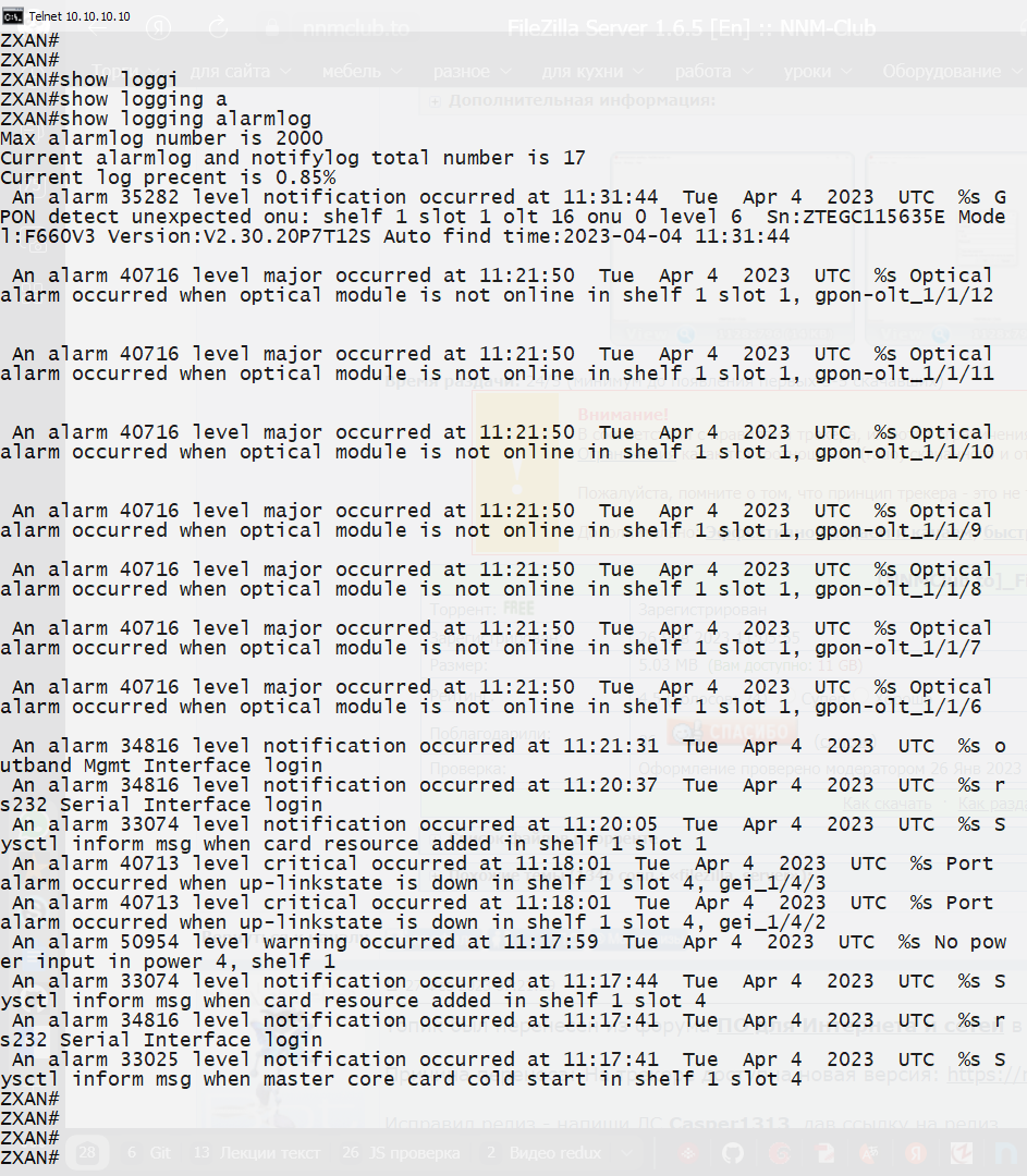

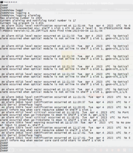

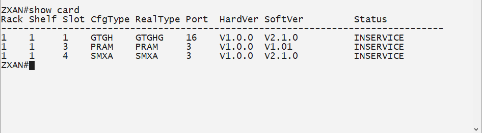

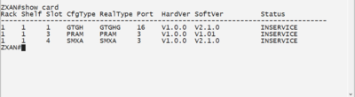

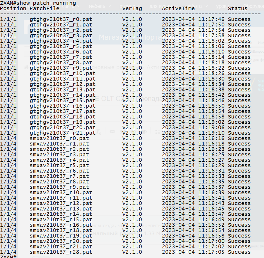

"PON на onu начинает моргать, после 15 сек. работы пропадает полностью" - сама регистрация как идет ? в детейл инфо что пишет ?
- 07.40 dBm приходит на onu - это прямо с порта или через сплиттер ? Это уже засвет онт, она может включить защиту.
Type
One-fiber bi-directional optical module, class B+
One-fiber bi-directional optical module, class C+
One-fiber bi-directional optical module, class C++
Overload Optical Power
-8.0 dBm
-12.0 dBm
-15.0 dBm
