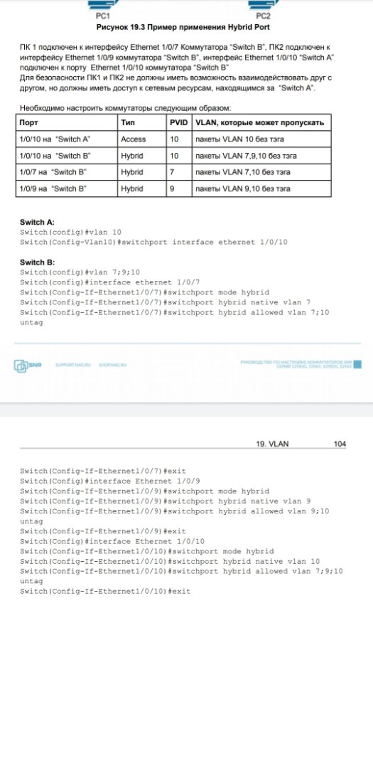

aleknur Posted April 1, 2023 Posted April 1, 2023 Добрый день. Как настроить два vlan на одном порту в режиме acces . Пробовал по документации. Не работает. Вставить ник Quote
Aleksey Sonkin Posted April 3, 2023 Posted April 3, 2023 Добрый день! Уточните вашу схему и задачу. Вставить ник Quote
aleknur Posted April 9, 2023 Author Posted April 9, 2023 Есть свич snr 2995. К нему подключен pfsense у которого через одну сетевую карту выходят 2 vlan (vlan 10 и vlan 30). Надо чтоб через один порт ходил трафик двуч vlan. Можно ли так на snr? Есть свич snr 2995. К нему подключен pfsense у которого через одну сетевую карту выходят 2 vlan (vlan 10 и vlan 30). Надо чтоб через один порт ходил трафик двуч vlan. Можно ли так на snr? Вставить ник Quote

witch Posted April 11, 2023 Posted April 11, 2023 14 часов назад, aleknur сказал: Где можно почитать не вкурсе? https://nag.wiki/display/DOC/01.+VLAN Вставить ник Quote
jffulcrum Posted April 11, 2023 Posted April 11, 2023 Если приглядеться, то инструкция на скрине в начале у топикстартера, и инструкция на Вики НАГа - идентичны. Вставить ник Quote
