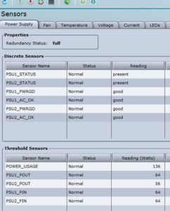

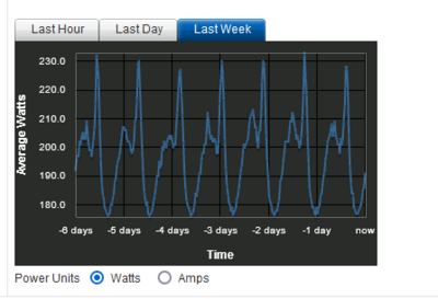

TriKS Posted June 30, 2023 Posted June 30, 2023 (edited) Цитата у CCR и прочих есть 2 блока питания. АC? )))) А чтож для такого модного девайса до сих пор нет 48DC, которое повсеместно в телекоме в стойках? ))) Цитата Сгоревших CCR, CRS, всяких там RBxxxx не было, даже когда они стоят просто на чердаке Враки. Горят аж бегом. То что небыло у тебя, не значит что это аксиома. Цитата В нормальных условиях никаких отказов ни по аппаратуре, ни по БП не было. Внезапно, но всякие сервера типа dell\hp\cisco\intel как раз целые инженерные отделы разрабатывают, чтоб оно просто работало годами. Как советский АК47. Безатказно и в случае проблем - легкозаменяемость кулеров\ХДД\памяти\БП. Там даже люди салазки придумали, чтобы сервер выезжал вперед для обслуживания(а не откручивать уши от стойки чтоб вытащить), и крышки, которые открываются без отвертки, а пальцем. Т.е. даже для замены оборудки там не надо отверртку с собой бррать. БП - на защелках, крышка - на замке, кулера - на защелках. А чего стоит IPMI\iDrac, когда не нужно монитор тягать к серваку и образы всяких виндовсов\гипервизоров монтируются по сети безо всяких USB флешек и СДРОМов... И даже БУ сервак, после гарантийного срока и плановой замены парка серверов - после легкого обслуживания продолжают работать дальше.... Edited June 30, 2023 by TriKS Вставить ник Quote

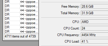

Saab95 Posted July 11, 2023 Posted July 11, 2023 Цитата По моей практике одного CCR хватает на 600 онлайна абонентов, если больше они уходят в ребут сами, Что имеется в виду под онлайн абонентами? Это терминатор PPPoE или в него приходит весь мусор с локалки? Если говорить про PPPoE то больше 1000 абонентов без проблем держит, больше просто не было, т.к. стояло много устройств и абоненты распределялись между ними. В случае терминатора вланов 2000 абонентов было и тоже никаких неприятных моментов. Просто шейпинг и нат вообще не важно сколько абонентов (IP адресов) идет, пока производительности хватает все держит. Вставить ник Quote
