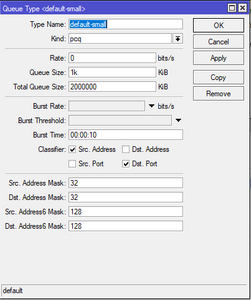

Помнится, сааб писал предлагал pcq для очередей абонентов. Стоит ли менять?
Конечно стоит. Нужно очередь default-small переделать на PCQ, установить классификаторы внешний адрес - внутренний адрес. Порты можно не устанавливать, т.к. это повышает количество потоков чрезмерно, особенно при многопотоковых закачках с одного IP.
Далее настройки общего буфера и буфера каждого потока подбираете опытным путем, в зависимости от общего количества потоков абонентов и количества запросов.
Для этого в шейпере включаете показ колонок дропов, сортируете по ним и смотрите, есть ли у абонентов дропы, если есть, чуть увеличиваете размер буфера абонентов. Смотрите снова и так до момента, пока дропы не пропадут.
Важно понимать что общий объем буфера не должен быть больше или равен объему оперативной памяти, иначе в случае массовых запросов по всем абонентам, может создаться такое количество промежуточных очередей, что займут всю память.
Пока сделал как Вы рекомендовали.

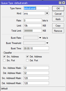

Появились дропы на Upload и Download у некоторых абонентов, Причем Total Droped 0 у них.
С каким шагом и какой размер крутить?
Total Dropped не несет никакой смысловой нагрузки, не надо смотреть этот параметр.
Увеличивайте общий буфер на каждого абонента и общий на всех. Это где 5к написано буфер на абонента, строчка ниже можно и нолик добавить. Можно два.
Общий, судя по съедаемому количеству ОЗУ, не забивается.
Буду пробовать увеличивать абонентский. Уже увеличивал до 6к, дропы все равно есть.
